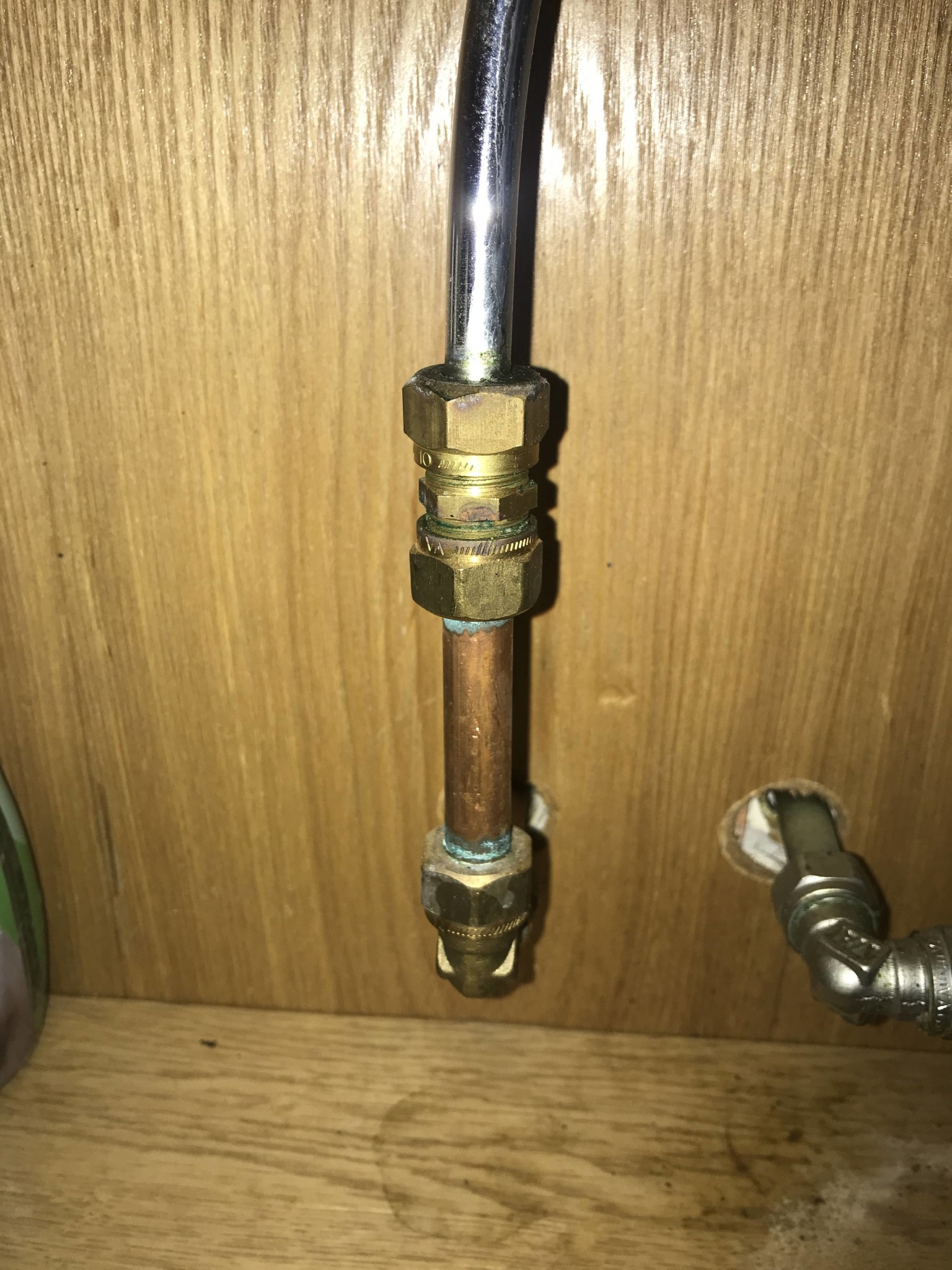

Jag har två blandare som jag vill byta ut, har även nya blandare. De nya blandarna har G 3/8 som anslutning enligt specifikationen.
Jag önskar även att få ventiler innan blandarna så jag kan stänga av vattnet vid varje blandare, istället för huvudledningen in i huset som i dagsläget.
Just nu så ser kopplingarna ut som på bilden och röret nedifrån är 12mm.
Vad behöver jag införskaffa? Tacksam för all hjälp jag kan få!

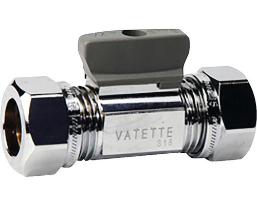

Det är en rak koppling från Vatette.
Du kan ersätta själva kopplingen (den raka biten mellan muttrarna) med en ballofix från Vatette i samma storlek. Alltså 12x10.
Kasta/spara muttrarna + konorna på ballofixen och byt!
