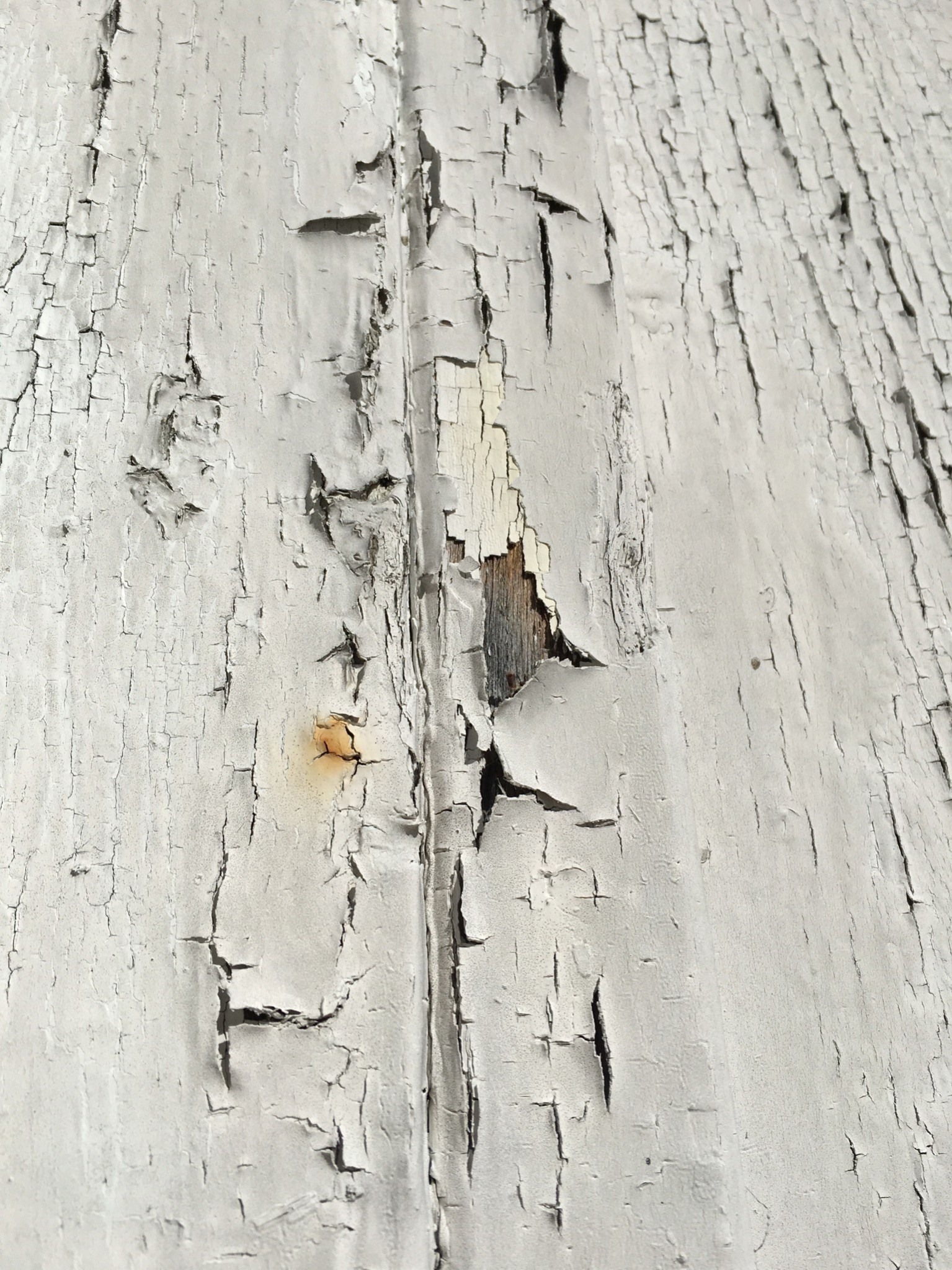

N Nyhamn1 #1 Byggnadsvårdare · Ådalen · 34 inlägg 20 jul 2018 18:46 Nyhamn1 Byggnadsvårdare Ådalen 34 inlägg 20 jul 2018 18:46 #1 Hej! Har ett 40/50 tals hus som vi vill måla om men har svårt att bestämma vilken typ av färg fasaden är målad med idag. Som ni ser på bilden är det 2 lager med lite olika nyans. Inloggade ser högupplösta bilder Logga in Skapa konto Gratis och tar endast 30 sekunder
ricebridge #2 Husägare · Jönköping · 5 859 inlägg 20 jul 2018 19:47 ricebridge Husägare Jönköping 5 859 inlägg 20 jul 2018 19:47 #2 Den färgen måste ju ändå skrapas bort. Så då spelar det ingen roll vad där satt från början.
S SpackelFredrik #3 Medlem · 254 inlägg 21 jul 2018 01:36 SpackelFredrik Medlem 254 inlägg 21 jul 2018 01:36 #3 Bort med skiten och sedan börja om.
P Pagno #4 Medlem · Dalarna · 3 301 inlägg 21 jul 2018 07:00 Pagno Medlem Dalarna 3 301 inlägg 21 jul 2018 07:00 #4 Ser ut som om någon målat med akrylat på alkydfärg, panelen kan tyvärr vara i dåligt skick om akrylaten spruckit och släppt in vatten. Som föregående skrivit, antingen bort med färgen eller byt panel.... Mvh P-A
