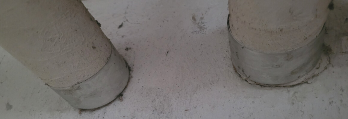

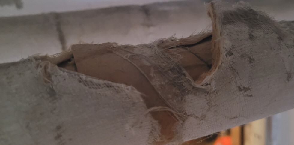

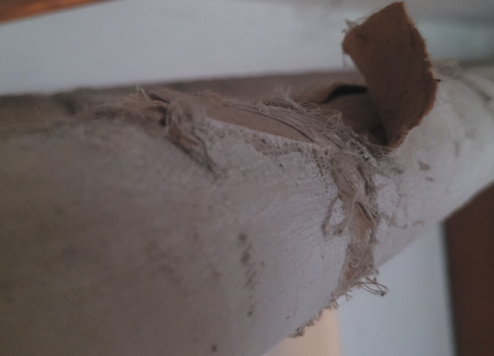

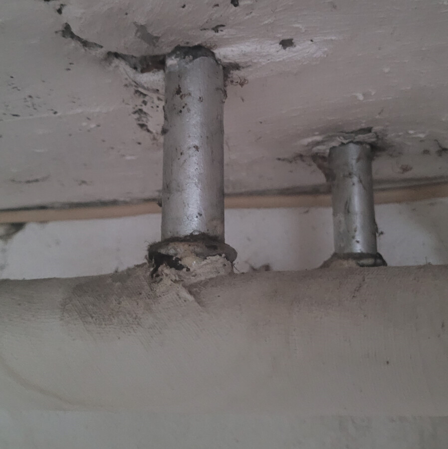

Har rörisolering som har börjat spricka och smula (yttersta lagret). Vet ej om vi ska göra något åt det än eller inte. Ville först stämma av med forumet om någon kan identifiera vad det gäller för typ av isolering, hur gammal den troligen är och som alltid är det potentiellt asbest eller ej?
För närvarande räcker det med att man petar på de spruckna delarna så blir man vit om fingret och vi har gott om barn i källaren. Se bilder.
Tack!
  • Sprucken och smulande rörisolering i källare, visar två metallrör genom tak, potentiellt asbestinnehållande material.
  • Sprucken rörisolering med yttre skikt som smular på två vertikala rör i en källare. Möjlig asbest oro på grund av materialets skick.
  • Sprucken och smulande rörisolering med synligt yttre lager och lösa fibrer som kan vara asbest, vilket skapar vit beläggning vid beröring.
  • Gammal rörisolering med sprickor och slitage visar ett exponerat lager, potentiellt innehållande asbest. Rör beläget i en källare.
Det vita är gasbinda med gips. Innanför ser det ut att vara papper som troligen sitter runt glasfiber.
Men det är typisk isolering där man använt asbestmassa i böjar och kopplingar.
C
Ok, tack för snabbt svar. Det är så gott som endast raksträckorna som spruckit och smulat. Om jag förstår dig korrekt så är gips och pappen som använts där fria från asbest?
Med andra ord, safe så länge vi inte börjar riva i böjar och kopplingar? Som du märker kan jag 0 om rörisolering.
