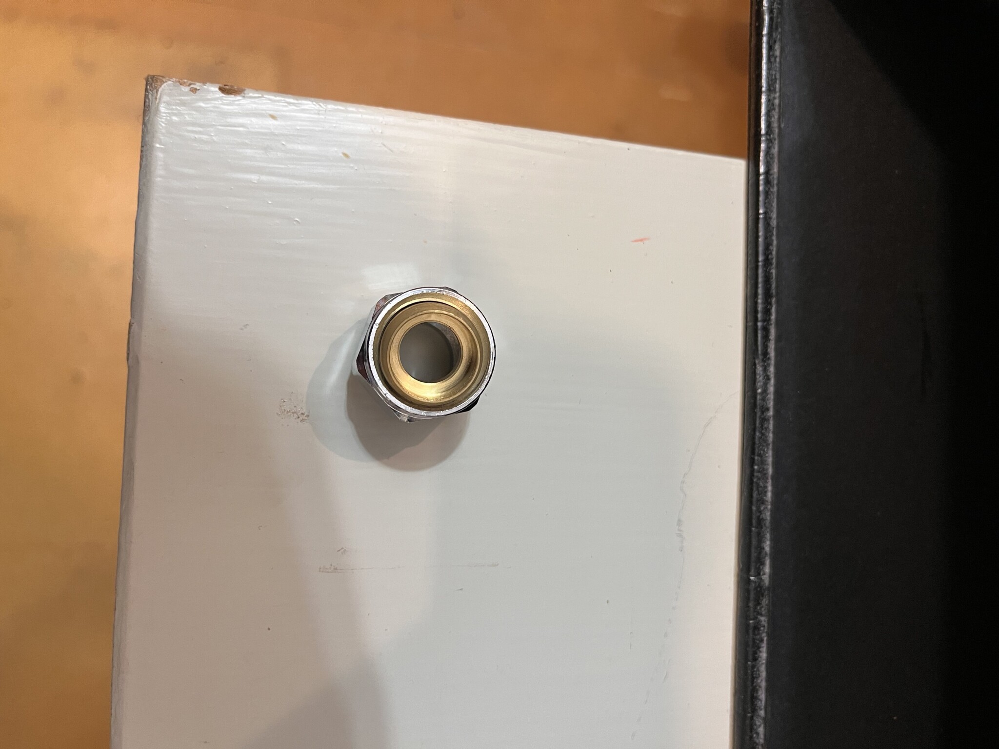

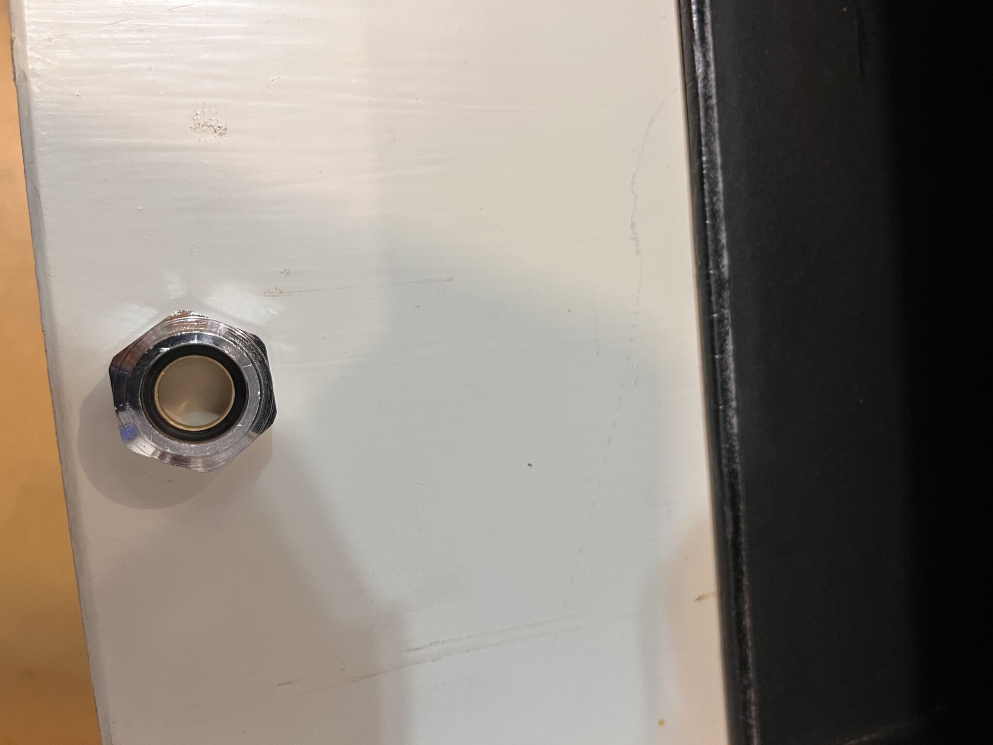

Undrar om man ska ha den här halvkopplingen med klämring och gummipackning längst fram på konan eller om det ska vara den andra modellen som är bara klämring. Gäller vattenelement
  • Halvkoppling med klämring och gummipackning monterad på vattenelementets kona.
  • Halvkoppling med klämring och gummipackning monterad på ett vattenelement.

Fota klämringen & muttern även från sidan.

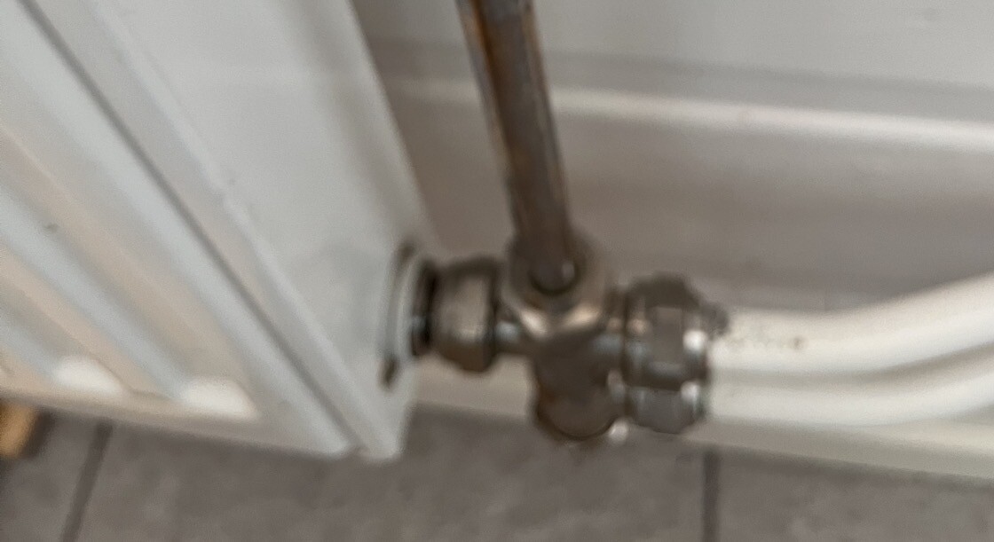

det är radiatormutter 22/15 till kopparrör
  • Radiatormutter 22/15 ansluten till kopparrör vid en radiator på golv.

Hur ser klämringen ut?
Vad har du köpt?
För den varianten till kopparrör M22/15mm har ingen gummipackning.
Tex denna från Danfoss.
En klämring och koppling från Danfoss för kopparrör M22/15mm, utan gummipackning.

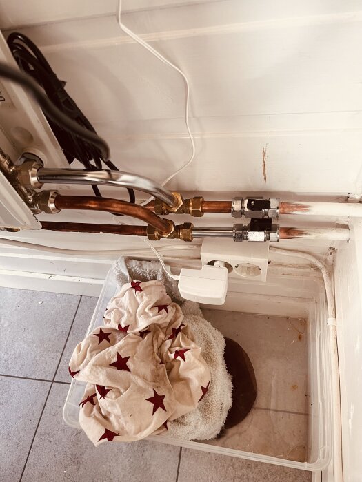

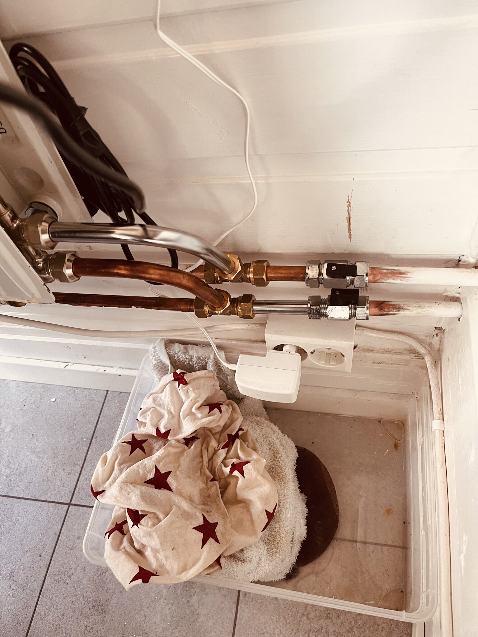

Sådär nu är det ok inga läckor😀😀😀
  • Vattenrör med kopplingar ovanför en plastlåda innehållande trasor; torr miljö visar inga läckor.
