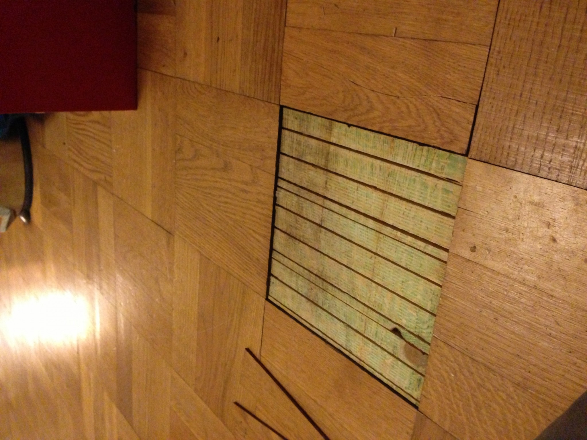

Har precis gått och blivit med ny lägenhet och har lite frågor om golv.
Huset är från 1920-talet och vi har köpt en lägenhet på tredje och fjärde våningen.

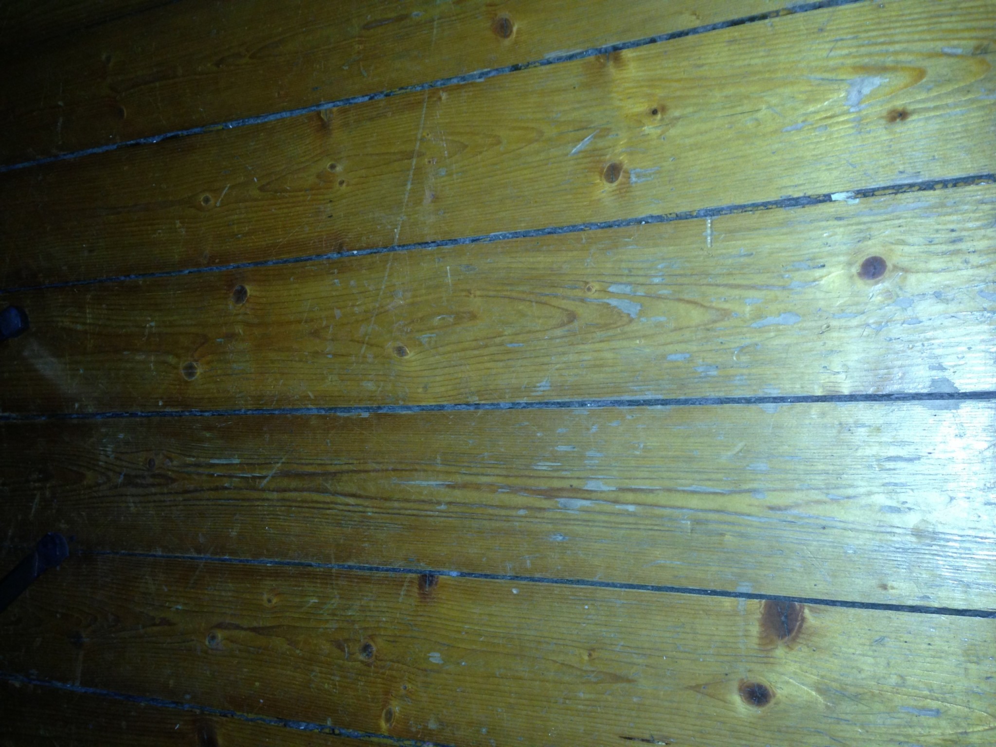

I alla sovrummen och i hallen på ovanvåningen samt matrummet på nedanvåningen ligger det fina dock slitna golv (se nedan) vilka vi ska slipa till och behålla.
Däremot ligger det ett parkettgolv i hallen och vardagsrummet som är väldigt skadat och där bitar fattas det ser ut så här;

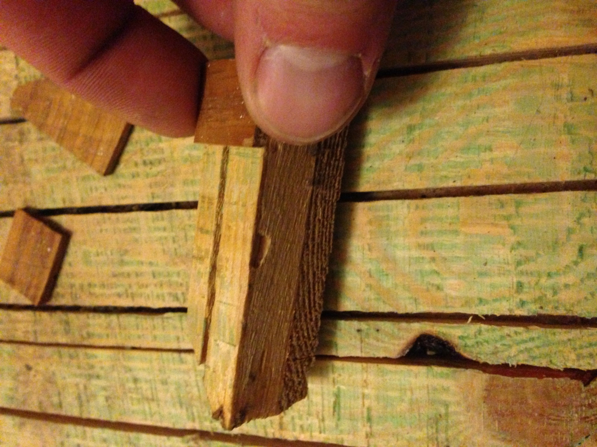

Mellan köket där det ligger en plastmatta och hallen/vardagsrummet är det en nivåskillnad ungefär så tjock som hörnbiten jag kunde lyfta upp.
När jag bänder lite med en skruvmejsel rör sig "fyrkanterna" enskilt.
Mina frågor är; Hur är detta golv konstruerat (hur är det lagt osv) och har någon erfarenhet av att ha rivit upp något sådant här.
Och finns det en chans att man lagt det ovanpå den andra fina sortens golv.
Kommer förmodligen börja bända i ett hörn snart och riva upp av ren nyfikenhet men hade varit skönt med lite förkunskaper.
Tack på förhand, Jens

Övre bild så ser det ut att vara gran och knaggarna är små och bräderna ljusa så jag tror det är gran
Är det nivå skillnad på golven där du har parketten isf . kan det finnas ett golv under....
Så lyft upp och kolla..
