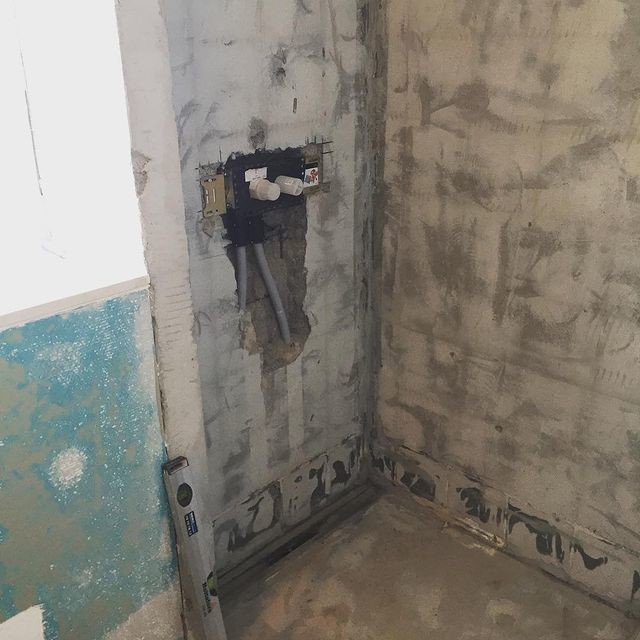

Hej är det möjligt att identifiera armeringsjärn i en 25 cm tjock bärande betongvägg?
Finns det några typer av verktyg? Har hört regelsökare och magnet ska funka,

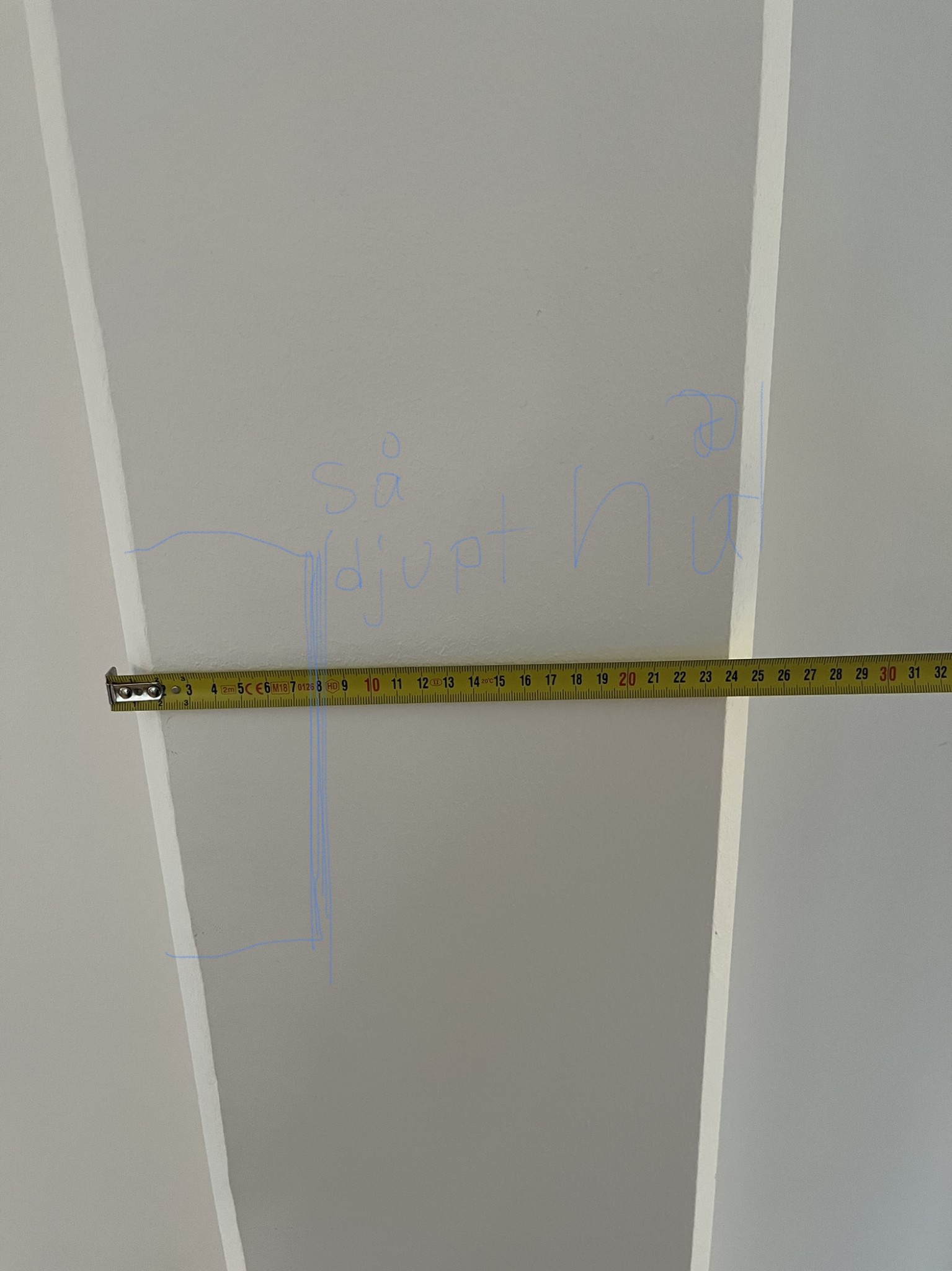

Är det någon här som vet ungefär hur djupt armeringsjärn brukar sitta i väggen? Ska nämligen öppna ett 8cm djupt, 30 brett och höjd hål, så nästan in till mitt av väggen. Ska göra enligt bilden men kan inte ha sönder armeringsjärn enligt föreningen
tack!

Jo dock får vi flytta fram köket 8 cm vilket blir tight.. tänker om någon här vet om det finns någon slags standard på väggarnas armering i nybyggen

Normalt ligger armeringen 25-30mm in från ytan och 100-150mm c/c.
Det finns skanner att hyra som visar var du har armeringen.

Om armeringen ligger någorlunda grunt så prova att dra en neodymiummagnet över väggen. Sådana finns att köpa på många ställen nu för tiden, men finns även i mekaniska hårddiskar. Bara att skruva upp en gammal disk och plocka ut.

Uppdatering:
Anlitade en konstruktör och fått det skriftligt utlåtande. 1500kr. Så pass djup bärande betongvägg har inga problem att kapa armering på så grund öppning enligt konstruktören.
Nu ska styrelsen ta beslut vilket jag redan har fått muntligt ok så länge jag har utlåtande från konstruktör
Kanske kan börja redan i år
