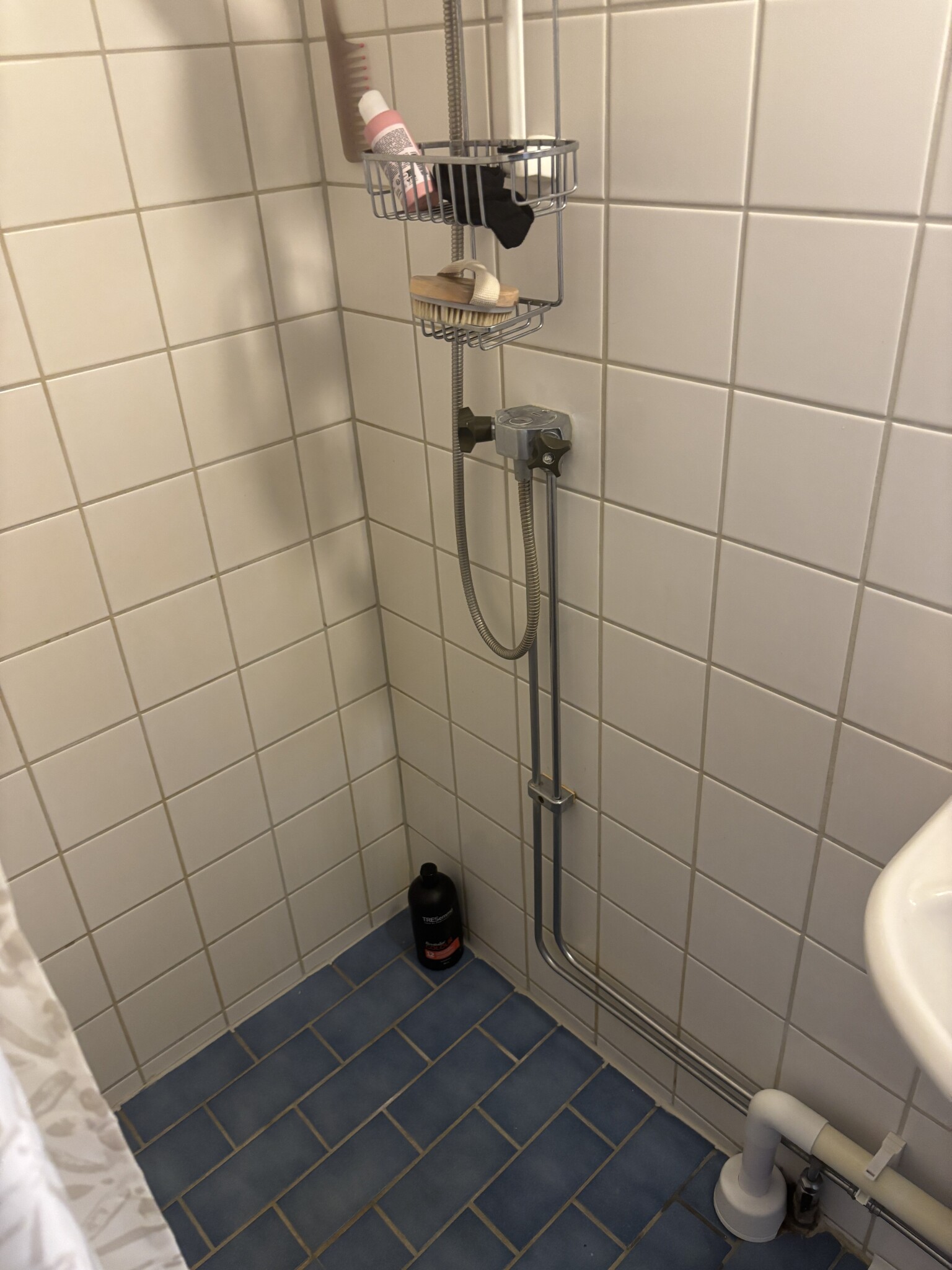

Ska montera en duschvägg från Bauhaus för att slippa stång med duschdraperi. Den består av en aluminiumprofil som fästs på väggen och en vridbar glasskiva som sedan monteras i aluminiumprofilen. Våtrummet har klinkergolv och kaklade väggar, är osäker på vad som är bakom kaklet på väggarna antagligen spånskiva/gips. Frågan är hur mkt belastning blir det på aluprofilen på väggen? Måste den skruvas i bakomliggande träreglar? Pga av fall i duschen blir det en rätt stor glipa mellan golv/underkant duschvägg, kan den hänga fritt eller krävs något stöd/distanskloss mot golvet? Kan ju bli svårt hitta en passande bakomliggande regel på rätt ställe… stort tack på förhand till er som kommer med tips!!”

Montera din skena där du vill ha den , för att få den att sitta ytterligare så limmar du den med silikon dag 1 och sätter i duschdörren dag två (finns duschväggar som enbart limmas fast och det skall tydligen funka)
Du behöver inte vara orolig att det inte håller

Jag tror att ”gångjärnet” behöver stöd mot golvet. I vårt fritidshus knäcktes gångjärnet (ca 7 år gammal vägg). Fast inte av den anledningen. Men uppenbarligen är det en känslig konstruktion.

Ok tack för bra råd
