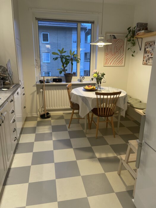

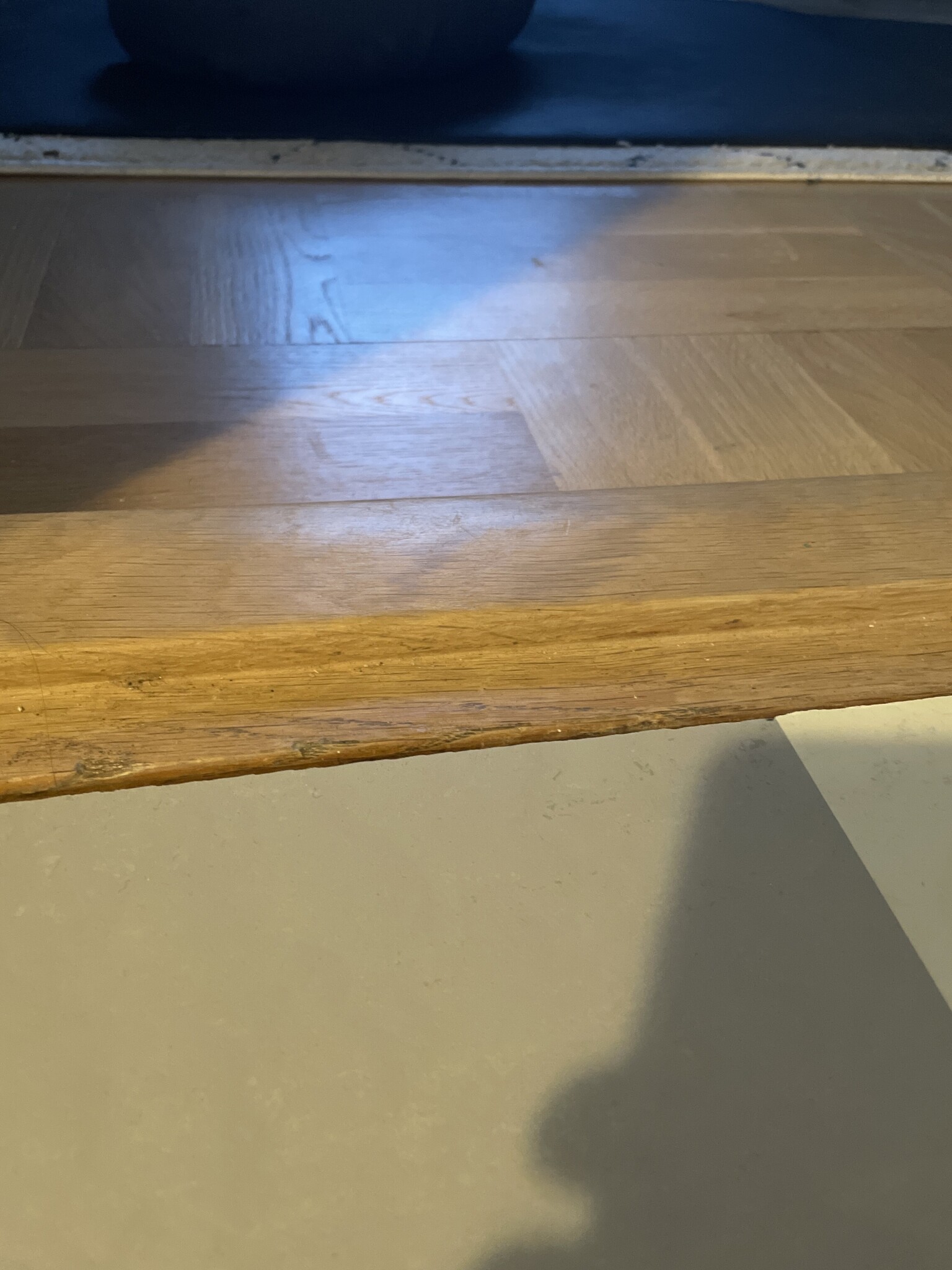

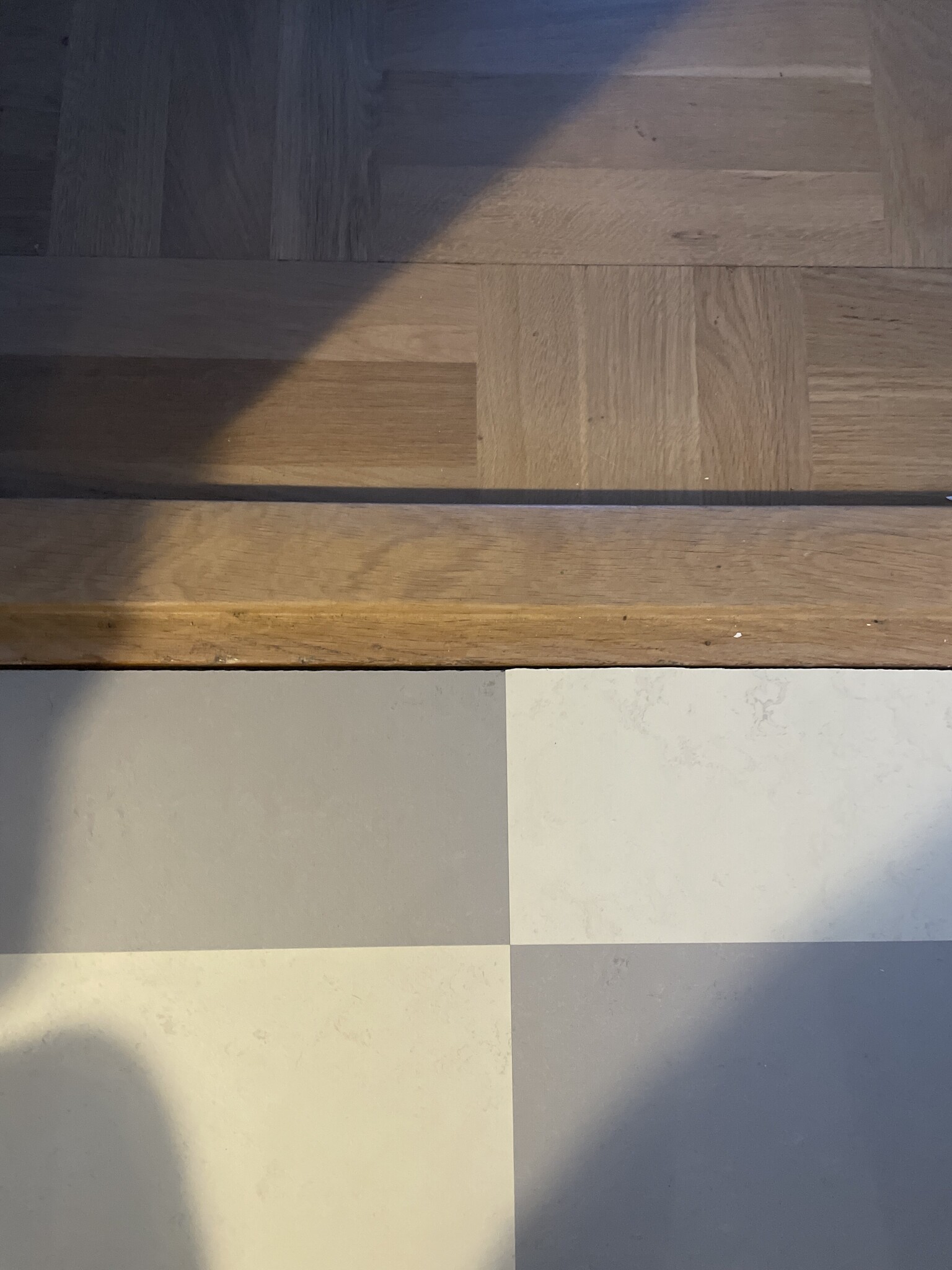

Hej! Har lagt forbo marmoleum click i köket och vid ena ingången har jag inte kommit på något bra sätt att dölja skarven mellan tröskel och plattorna. Borde såklart haft en plan för det innan vi la golvet men nu blev det så här. Tycker det ser ok ut men undrar om ni har någon idé för att dölja kanten (5mm)? Plattorna är i nivå med tröskeln.
Skarv mellan tröskel och Forbo Marmoleum Click-golv i färgerna moon och orbit, med synlig nivåskillnad.

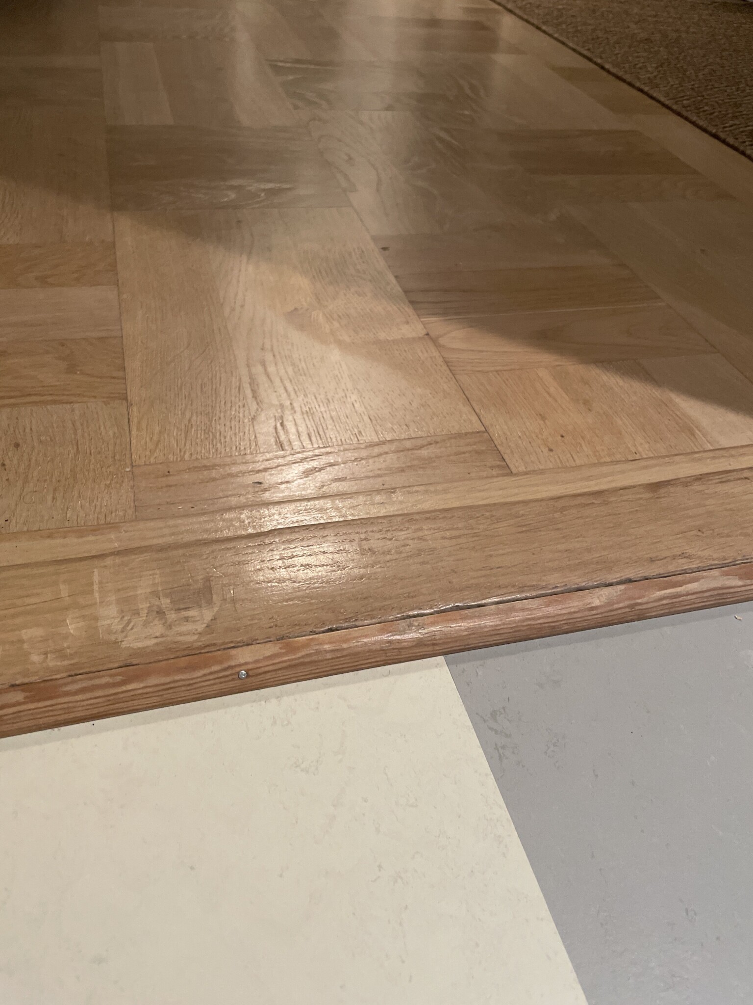

I andra dörröppningen var det en höjdskillnad till tröskeln så där tyckte jag det blev snyggt med en kvartsstav. Funkar inte mot andra tröskeln för där är golvet nivå med tröskeln.
Golvet i en köksingång med en skarv mellan träplankor och marmoleum i färgerna moon och orbit; kanten synlig, 5 mm glipa.
Bild på golvet för den som är intresserad: färgerna moon och orbit. Vi är supernöjda!

Det vanligaste är ju en metallist. Det finns också sådana tunna i träimitation (om du hittar ngn som liknar tröskeln/golvet på andra sidan) - om det känns snyggare.
Annars kanske ett alternativ är ngn mer rörlig fog, tex latex, i lämplig färg som matchar det nya golvet (om springan är liten)
BirgitS
Köp en smyglist i ek som du lägger platt in mot den högre delen av tröskeln som går ut på det nya golvet lika långt som kvartslisten. Du kan eventuellt behöva anpassa dess djup för att passa bra.

Jag hade gjort en helt ny tröskel som täckte bägge golven.
