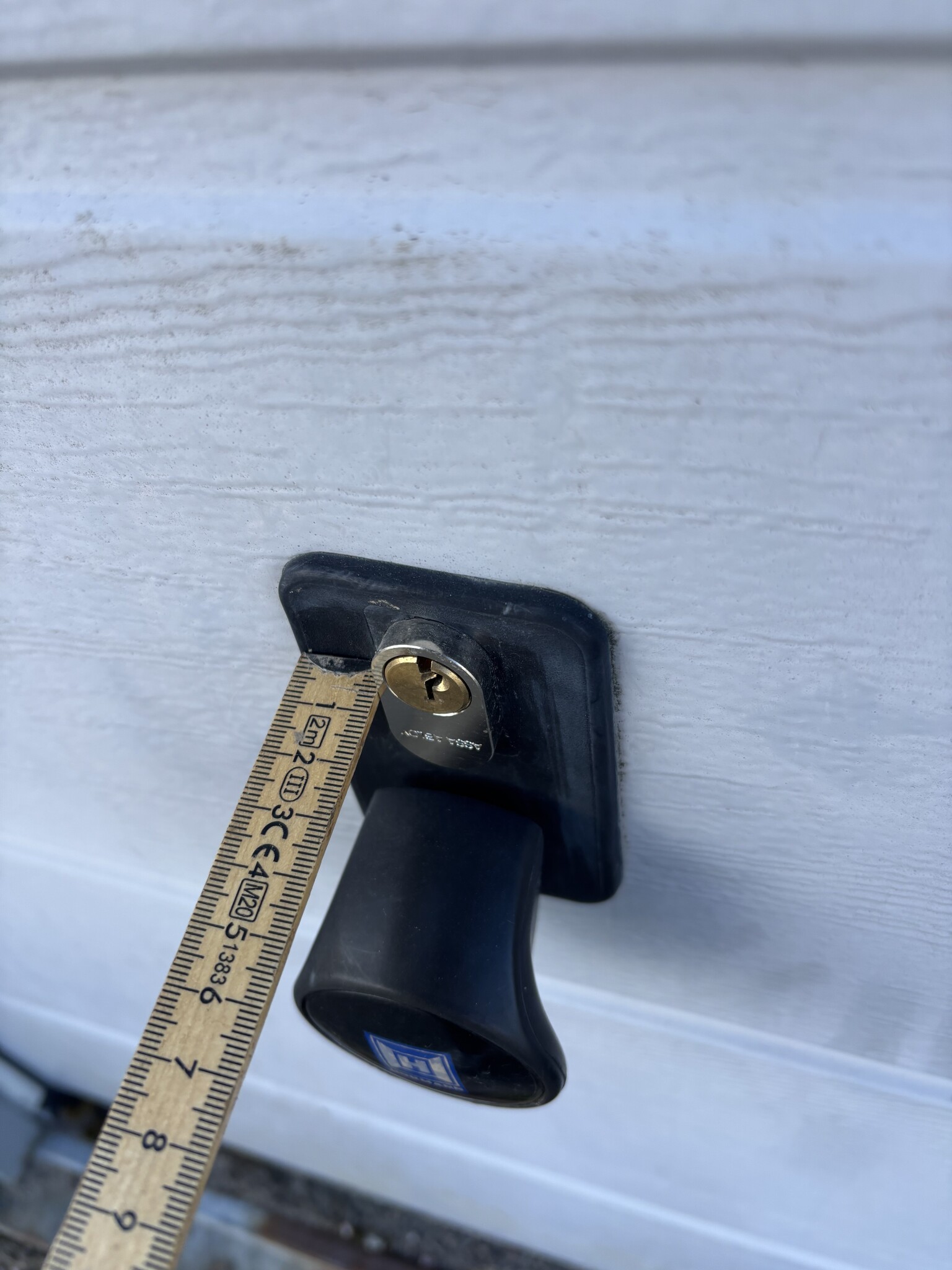

Har haft en låssmed över för att byta lås samt att installera nytt lås. Det har krånglat från start och arbetet tog flera gånger så lång tid om han hade offererat. Till slut blev det halvbra och jag var nöjd bara personen var klar och åkte härifrån.
Men nu till frågan. En av cylindern till låset sticker ut ca 7-8 mm. Jag ifrågasatte om det var rätt installerat för att jag tyckte det såg konstigt ut men han försäkrade mig om att det var okej och jag tänkte inte mer på det. Det är en certifierad låssmed.
Nu några månader senare får jag information till mig att den max får sticka ut 2 mm.
Hur blir ansvarsfördelningen här? Om jag får inbrott kan jag hänvisa till att jag har anlitat en certifierad låssmed eller kommer försäkringsbolag vara på mig för att jag har ett ej godkänt lås?

Sticker cylindern utanför cylinderingen med 7-8 mm?
Om så är fallet är det monterat med felaktig cylinderring, men lätt att byta. En "riktig" låssmed ska inte lämna det så.
Ta gärna foto.

Tack för svar! Problemet är att detta lås sitter i garageporten, så en klassisk cylinderring fungerar nog inte? Någon som vet någon produkt som gör det?

Troligtvis sitter cylindern i en ”kopp” anpassad för en gammal 5stift-cylinder.
Googla på assa cylinderskylt 707, det är troligtvis den du behöver.
Sedan behövs en distansring för att täcka förskjutningen mot garageporten.

Här har ni en bild på ”eländet”. Mitt ögonmått svek mig, det är närmare 5-6 mm utstick.
Vad jag kan se sitter den inte i en sån kopp. Så tror inte det blir rätt produkt. Någon som har något annat tips?
  • Svart dörrhandtag med ett mätdon som visar 5-6 mm, monterat på en vit yta. Kwh cylinder synlig i bilden.

Baserat på bilden kan jag inte se några större problem. Jag vet att i Spanien är det ganska vanligt att cylindrarna står ut, ibland mer än en cm. Står de ut för långt kan man slå av dem, men det ser jag inte så troligt här.

Problemet år att befintligt handtag uppfyller inte svensk låsstandard och därför passar det inte
