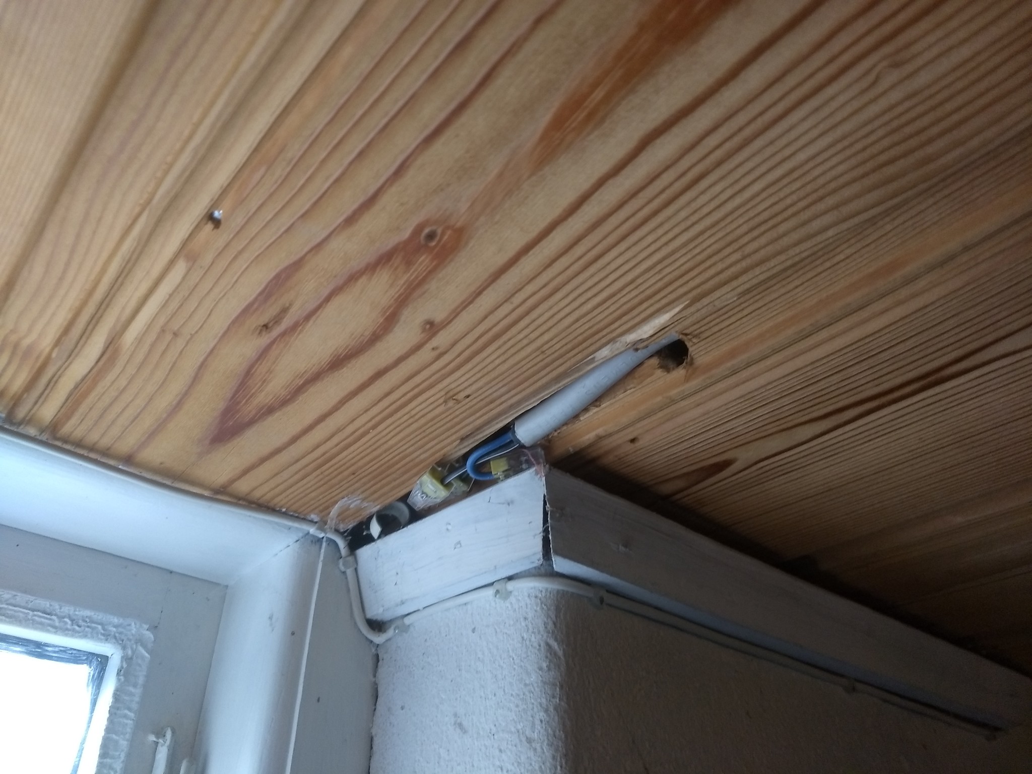

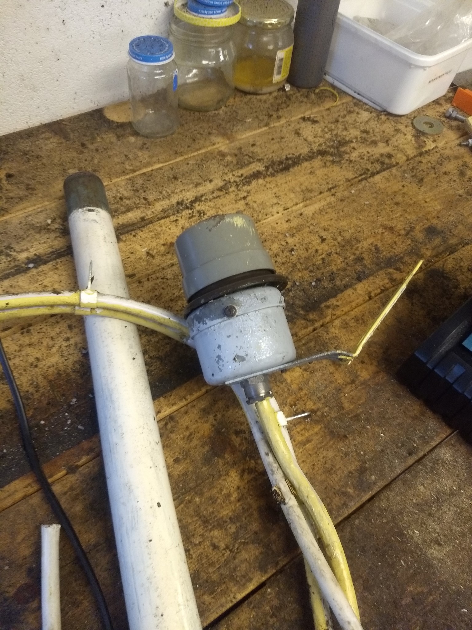

Eftersom jag skall måla huset tänkte jag äntligen ta ner den gamla utesirenen till larmet som inte har varit igång på 10 år eller så.
Sagt och gjort, skruvade bort den från väggen, och klippte kabeln.
POOF! Kabeln var tydligen full med rök, ljus och ljud, och det kom ut.
Blev svart i hela huset, och säkringen till ytterbelysningen gick. Jag hade antagligen klippt av sladden till ljussensorn...
Fick lite provisoriskt sätta hattar på kabeln så familjen kunde surfa igen.
När ni har slutat skratta, vad gör jag nu? Vet inte var den där sladden går faktiskt...

Sladden går till en kopplingsdosa (eller möjligen till elcentralen) där den kopplas ihop med utebelysningen. Var den fysiskt finns är ju svårare att säga men man bör kunna lista ut ungefär var utifrån placering av sensor och kabel ut till utebelysningen. Då kabeln ser ut att gå rakt in i huset kanske den går till en takdosa (på samma grupp som utebelysningen).
Men om du vill ha kvar ljussensorn så kan du ju skarva på kabeln igen. Skarvhylsor och tejp.
