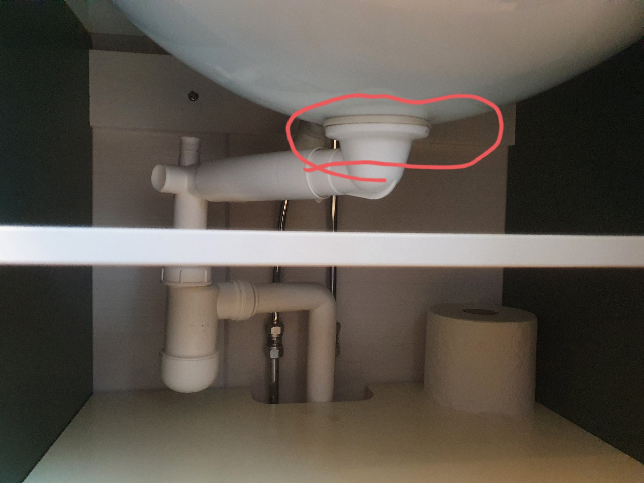

Hej. Så länge jag levt när jag rengjort handfat har det alltid varit en skruvgänga under handfatet för att lossa på det. I huset vi bor i nu finns det ingen och till problemet så läcker det vatten i det inringade området. Jag antar att packningen behövs bytas, men jag har aldrig sett denna skruvlösning.
Hur gör jag? Undersidan av ett handfat med rörledningar, det inringade området visar en potentiell läckpunkt.
Du har med största sannolikhet en skruv från insidan av handfatet - I bottenventilen...

Sitter det en skruv från ovan kanske?

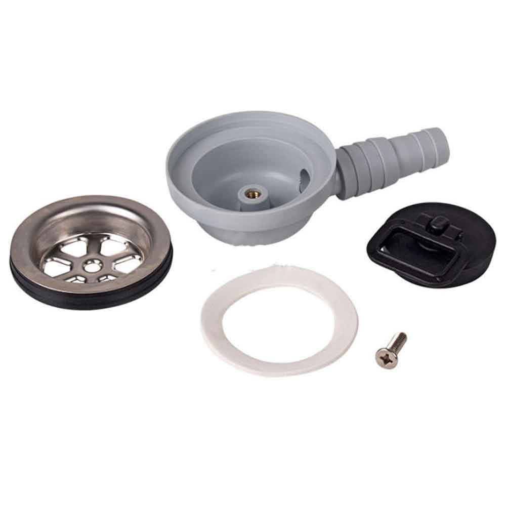

Antar att bottenventilen är av denna typ.

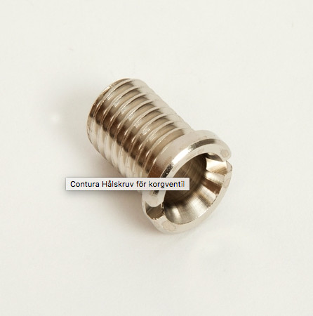

Ja, eller så sitter det en sådan här i mitten av bottenventilen:
Metallisk hylsskruv för korgventil på vit bakgrund.
