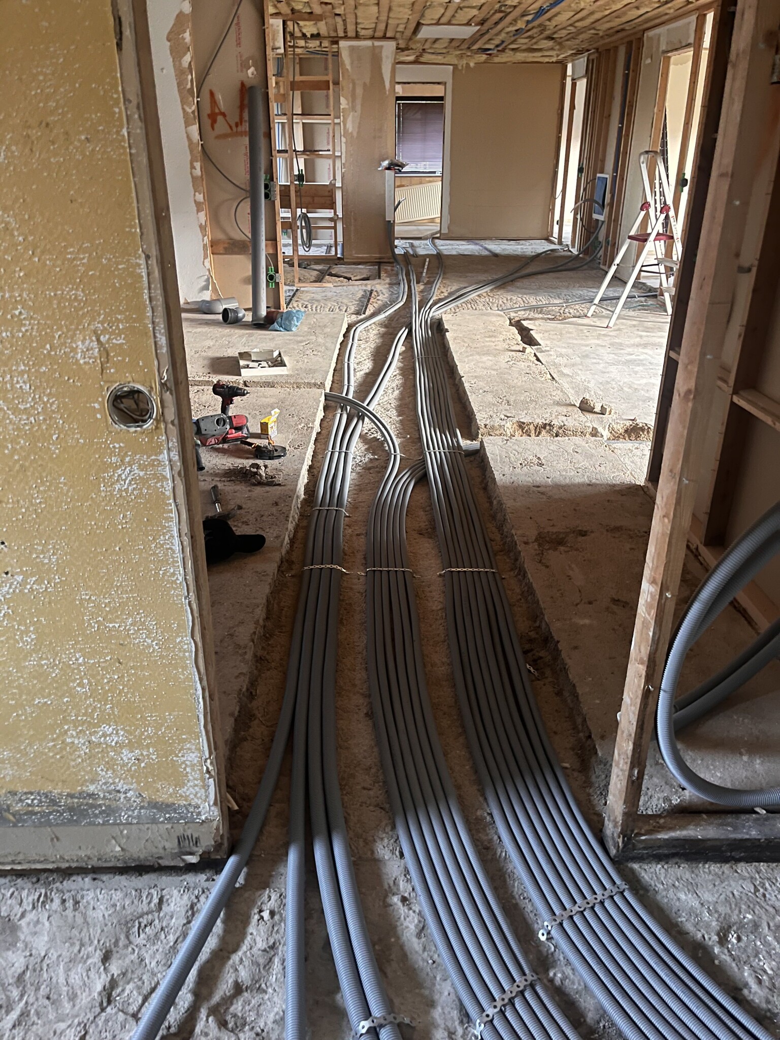

Jag håller på att installera nya ledningar för värmet i vårt renoveringsobjekt. Vi har valt att använda oss av rör i rör och vi lägger de i marken, vi kommer sedan att flyta över dessa och de kommer vara fast i mark.
Vi kommer att sätta tillopp och retur bredvid varandra och dra till varje utstick. Frågan som uppstår är om dessa behöver isoleras eller ej?
Jag har sen innan lärt mig att man ska isolera. Rörläggaren säger att det inte behövs! Jag är kluven!
  • Grå rör i rör-system, lagda i marken under renovering av värmeledningar i byggnad. Oisolerade rör väntar på beslut om isolering.
Beakta att det är platta på mark med 5 cm cellplast isolering under plattan.
