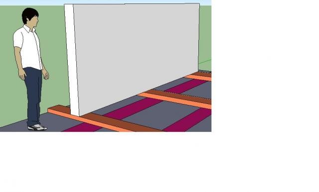

Huset är ombyggt från 1-plans till 1,5-plans, vilket har medfört att en viss last vilar på en längsgående innervägg. Denna innervägg står på golvreglarna (cc 60). Jag vill INTE ha någon organisk kontakt innervägg till plattan. Så hur gör man?
Jag har en bror som jobbar med metallbearbetning vilket har gjort att jag har funderat på att stämpa av med domkraft, slå bort en regel och ersätta denna med ett stående fyrkantsrör 70*70 (eller vad det heter?).
Några andra förslag? Se bild.

Undrar om det finns isodrän/pordrän skivor som är hårda nog. De är ju kapilärbrytande.
Annars kanske eps betong eller lecablock kan vara anavändbart. Man får ju då anpassa höjden mot ditt övriga golv

Vad tror du om platonmatta fram till dessa eventuell stålprofiler och där avsluta med ett kantuppvik avsett för innerväggar ner till plattan?mats_o skrev:
Men, när man åtgärdar sådant här idag,
1. Stampar man ev upp
2. Tar bort syllen.
3. Lägger dit tjärpapp/asfaltsremsa mellan syllen och plattan.
Det duger åt de flesta.
Om du är verkligen paranoid, kan du lägga dit en syll av stål, men jag skulle nog fortfarande ha tjärpapp mot plattan.

Tja, något paranoid kanske jag är.
Innerväggen står ej på syll, den står på reglar vinkelrätt mot syll.
Min tanke, och förhoppning var att försöka få så få skarvar i platonmattan som möjligt och jag hade en fåfäng förhoppning om att kunna lägga platon matta även under nämnda innervägg, med urtag för stålprofiler, stålregel eller andra lösningar.
Jag antar att även lecasten med tjärpapp om undersidan av innerväggen skulle kunna funka, och att jag då bör ha kantuppvik vid lecastenen?
