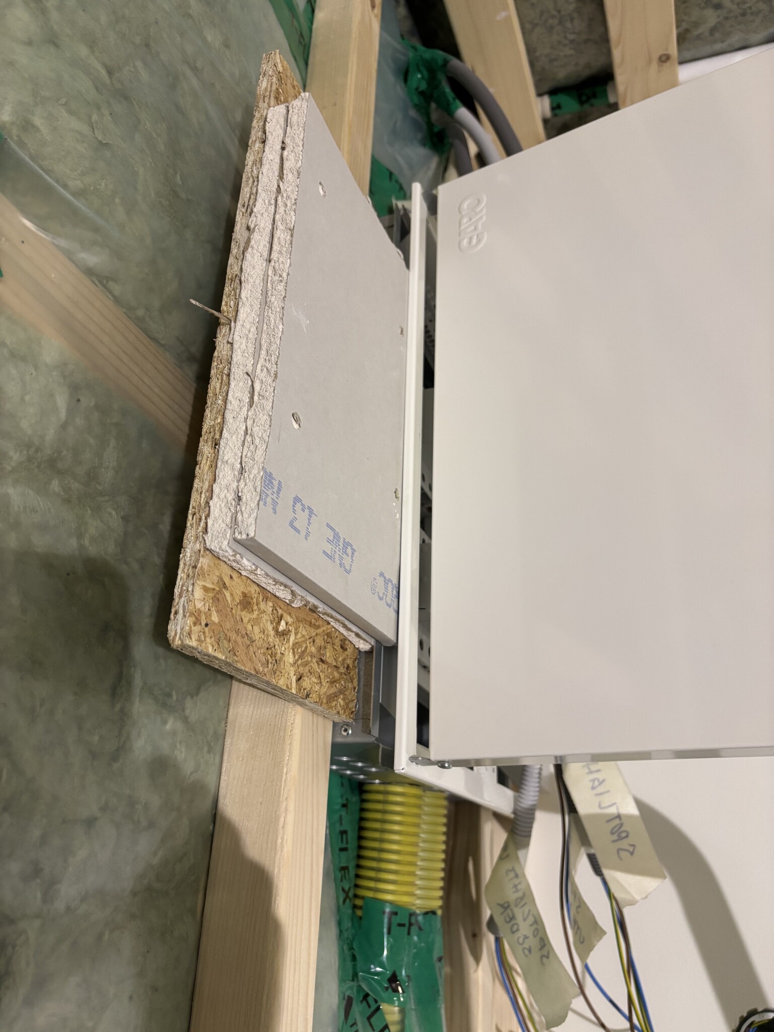

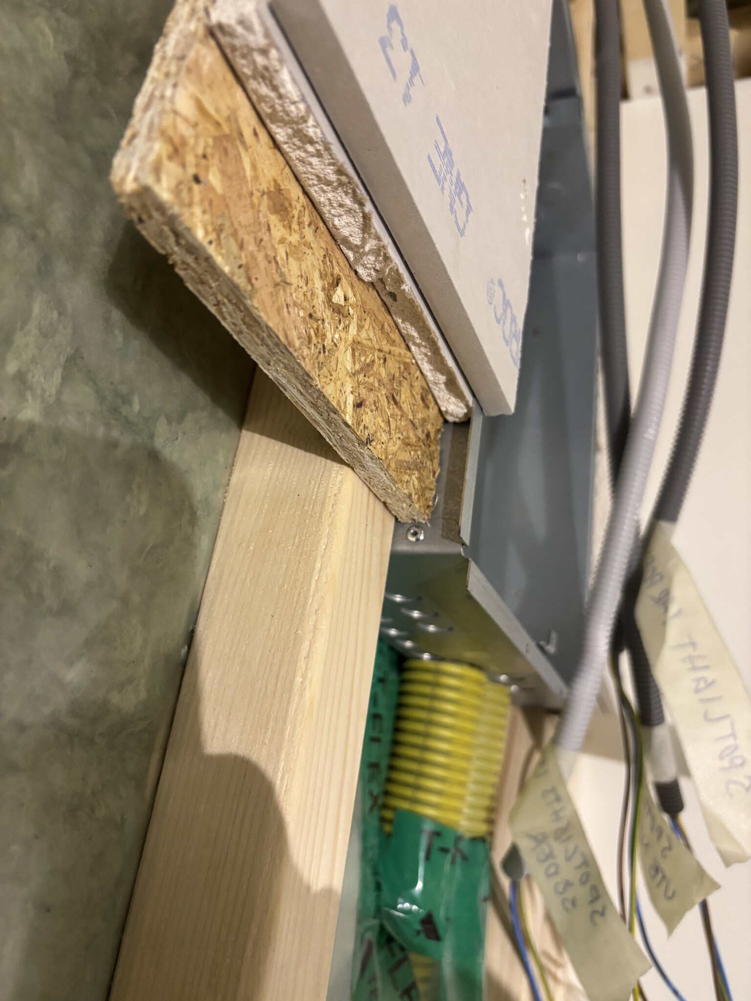

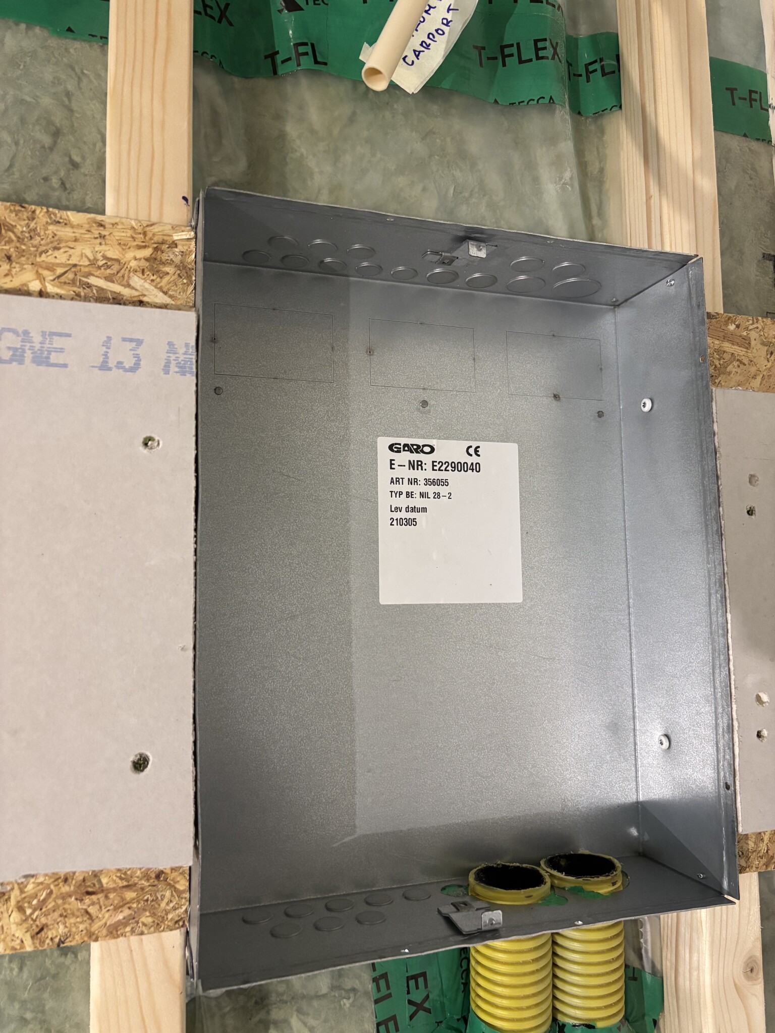

Funderar på hur de tänkt att man ska montera bottenlådan innan väggskivorna är på plats? Bottenlådan har utvikta kanter som gör det omöjligt att montera väggskivor efter elektrikern gjort sitt. Iallafall om man inte monterar den jäms med regeln. Om man monterar den mot regeln och sedan skivor så bilr det i mitt fall med osb+dubbelgips=37mm längre ut som normcentralen monteras med extra långa m4skruvar mot bottenlådan.
Jag funderar på om man inte kunde montera bottenlådan 24mm ut från regeln (24mm =1osb+1 gips) så att normcentralen hamnar 13 mm ut från bottenlådan.
Alternativet jag ser är att montera bottenlådan i nivå med färdig innervägg men att man då behöver vika in bottenlådans utvikta kanter för att det inte ska bli spalt mellan gipsskiva och monterad normcentral runt om.

Hej! Tack för ditt svar. Jag beställde den här centralen eftersom det satt en Garo i vårt relativt nybyggda hus och jag ville ha en enhetlig tanke och design. Jag förstår att det kan upplevas fult att luckan är utanpåliggande men det har jag accepterat.
Att vika in kanterna som jag tänkte som en av lösningarna skulle medföra att man inte måste riva väggen för att kunna lyfta ur bottenlådan om det behovet skulle upostå så jag funderar alltmer på den lösningen. Å andra sidan så ger den andra lösningen lite mer djup inuti lådan vilket kanske gör det lättare för alla tåtar att få plats.

TS, dra fast centralen med två skruv åt sidan inne i bottendelen med ett ungefärligt mått i närmsta regel. Sen kan snickaren justera mer noggrant när hen skivar. Alltså släppa på skruvarna och stöta OSB+gips in i sidan på centralen och sen skruva fast den i rätt läge.

Eldon Installation har en serie el och media centraler som går på under beteckningen EKC, där bottenlådan kan monteras innan gips sätts på plats.
Ytterkanterna är bockade inåt istället för utåt och sen har den utfällbara plåtflikar om man vill ”fälla” in den efter man satt gipsen.

Det där förstår jag inte. Ramen skall sitta direkt dikt an ovanpå flänsen.
Du har alltså två alternativ:
1. Göra som jag gjorde och montera bottenlådan, ramen och dörren en bit in i väggen. Skär OSB och gips runt flänsen och sätta en egen ram mot gipset.

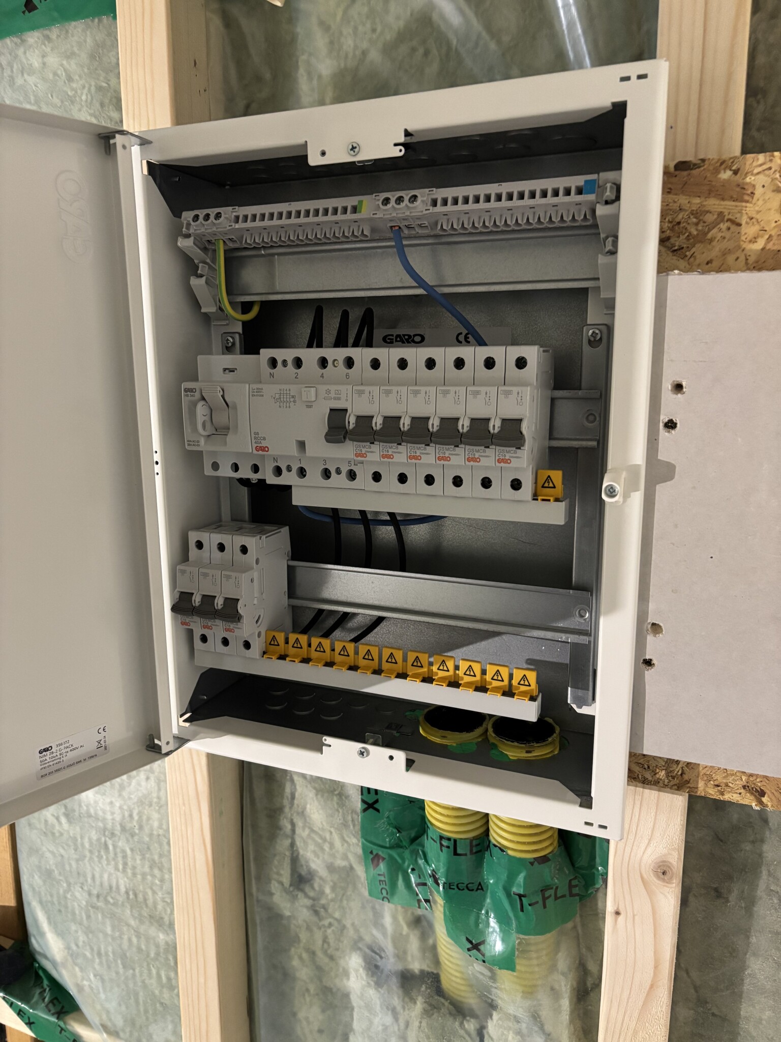

2. Göra som det är tänkt och montera alla skivor först och sedan montera bottenlåda, ram och dörr utanpå. Om skåpet måste monteras innan skivorna så gör man som @Müssli säger och lossar och efterjusterar det.
I båda fallen kan du lossa allt och dra det rakt ut. Det sitter inga skivor över någonting.
Om du monterar bottenlådan först, sätter en massa skivor över flänsen och sen monterar ramen så gör du fel och skapar problemet du beskriver. Dessutom blir det nog en icke godkänd installation eftersom du inte följer tillverkarens anvisningar, glipan mot gipset gissar jag att paragrafryttarna har invändningar mot. Det brukar bli ett jävla liv i en del trådar när någon vill göra motsvarande med en apparatdosa, extra långa dosskruv och ingen förhöjningsram.

Det finns ett alternativ till som jag tror på. Om man viker ut flänsen så att djupet på lådan blir 90-95 istället för 80 och så förmonterar jag bottenlådan så att kanten hamnar precis vid färdig vägg. Blir inga glipor.
Det är pga brandskyddsreglerna som det blir dubbelgips.
På de GAROcentraler jag monterat har vi gjort som @Müssli beskriver. Har funkat bra.
Så här kommer det bli.
