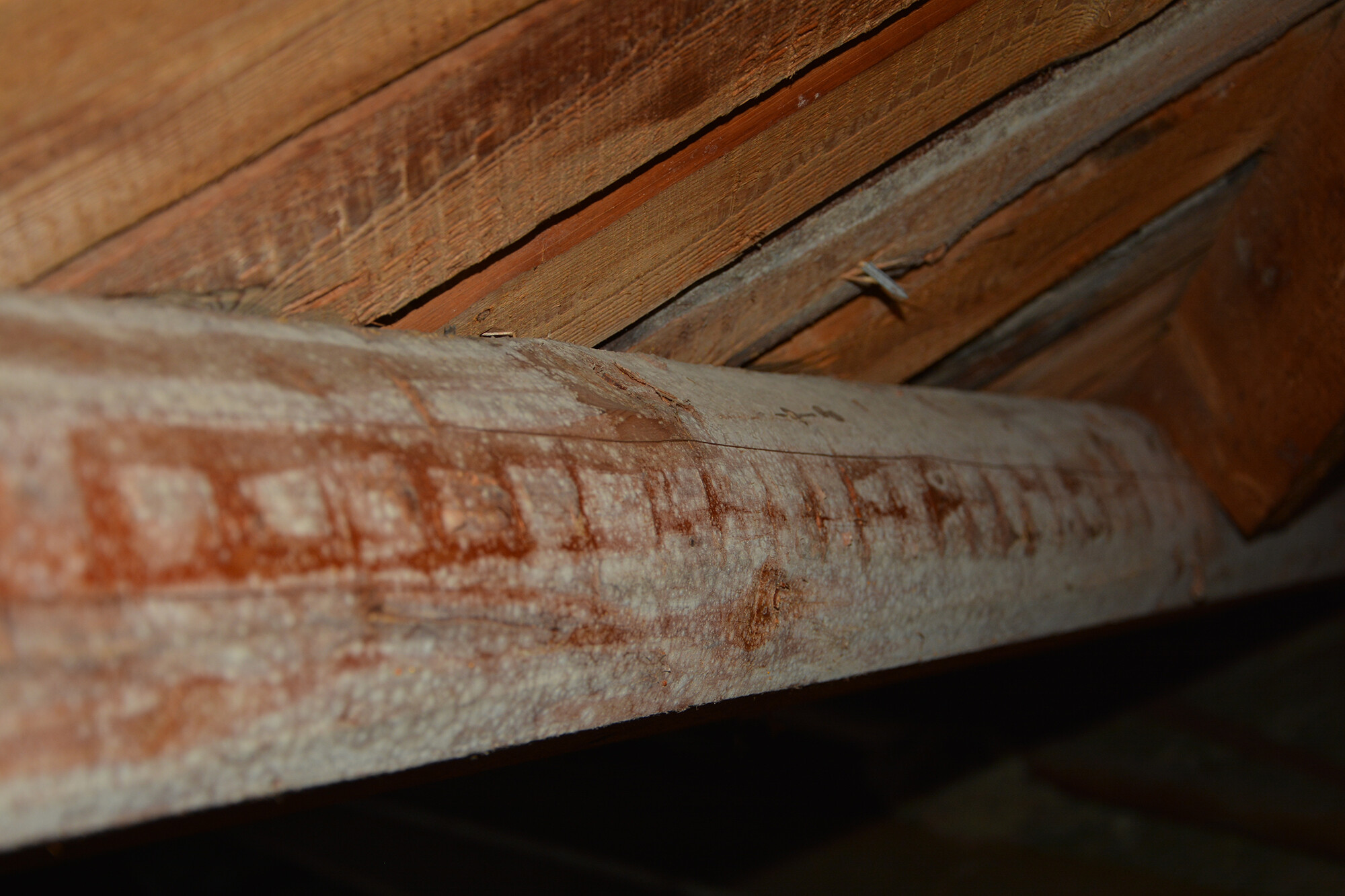

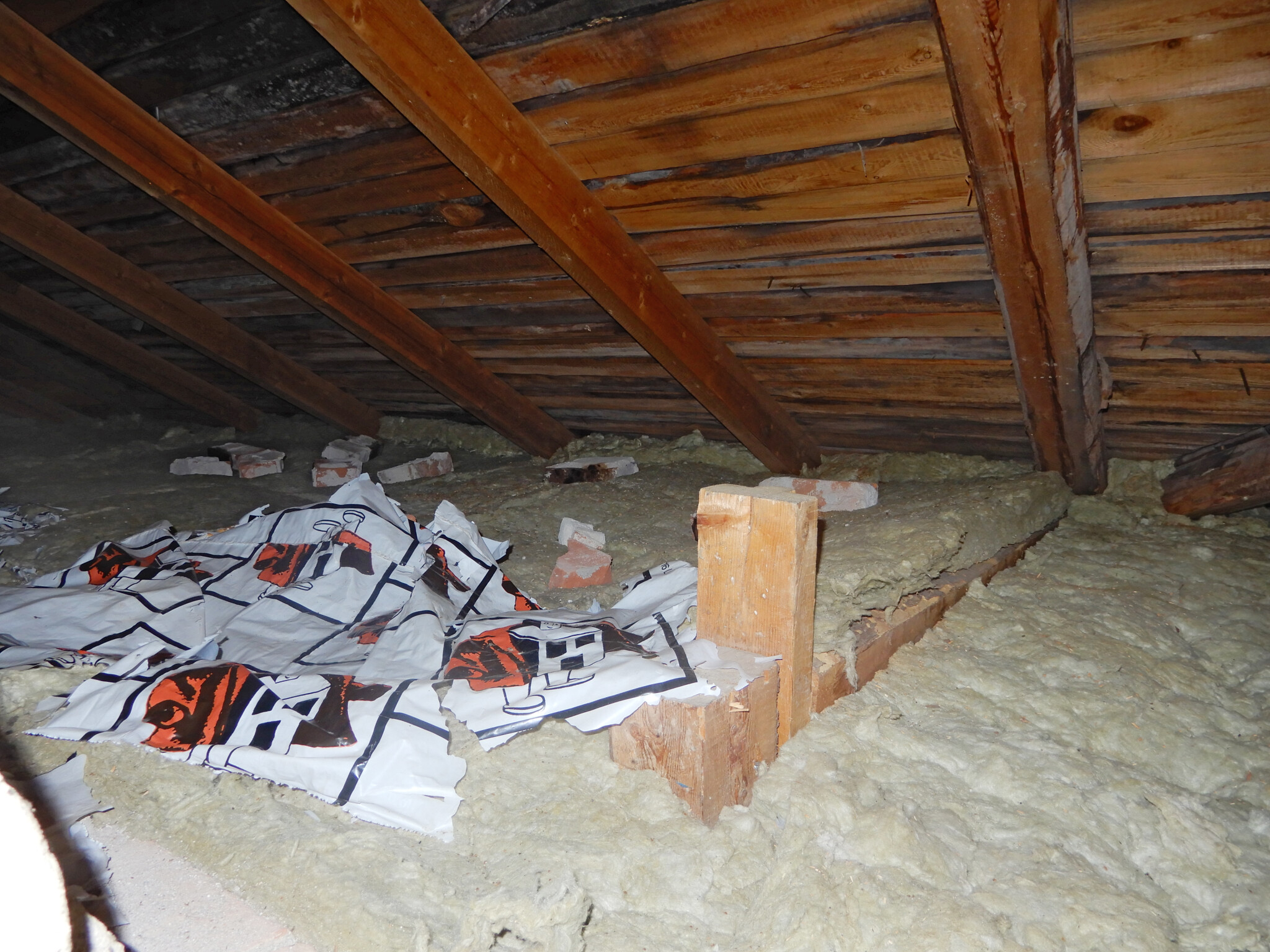

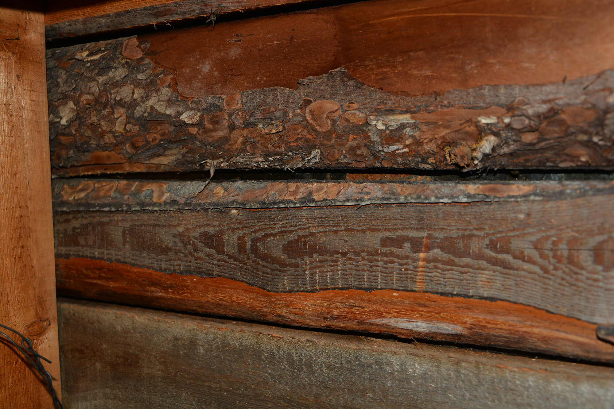

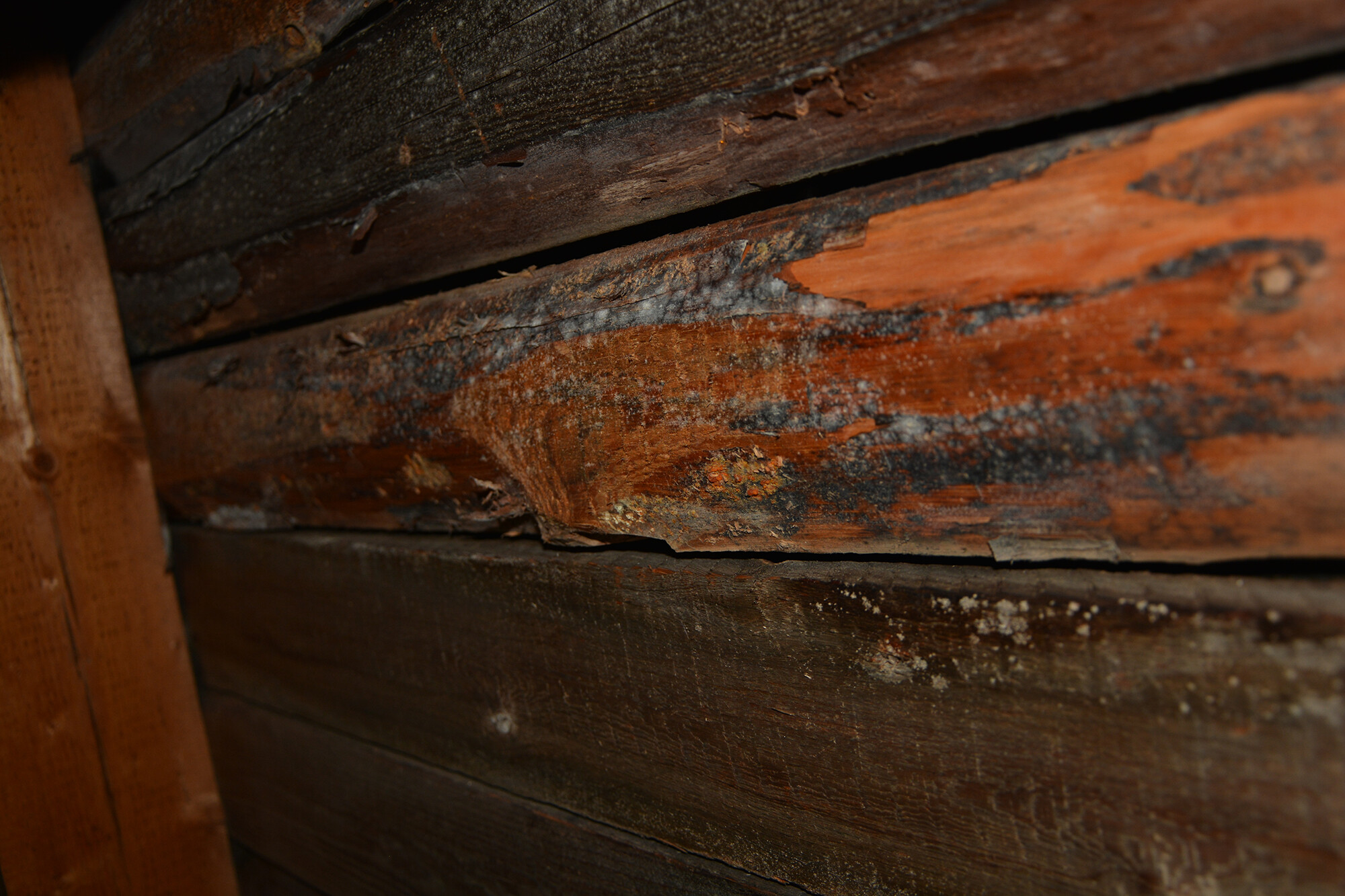

År 1975, alltså 50 år sedan, lades nytt tak på mitt hus (jag minns det inte, jag var bara 3 år). Av någon anledning lades plåten direkt på virket (som redan då var över 70 år gammalt). Det finns alltså inga reglar eller fuktspärr. På flera ställen har vit och svart mögel kommit på virket på insidan. Det blir fukt när det regnar, ingen ventilation och fukten skapar mögel med tiden. Virket är dessutom ohyvlat med stora barkbitar hängandes här och där. Sedan är väggarna oisolerade, bara ytterbrädorna, inget på insidan. Det ligger mängder av sågspån mellan golvreglarna, men min far lade även dit isolering ovanpå sågspånet år 1982.

Så fort man går på isoleringen bolmar sågspånsdamm upp runt skorna. Är inne på att skyffla ut sågspånet och bara ha kvar isoleringen. Det finns fönster man kan använda vid utskyffling. Det är 90 cm mellan reglarna, men isoleringsmattorna är bara 55 cm. Det var väl aldrig tänkt att de skulle in mellan reglarna, bara ovanpå sågspånet.
Isoleringen är alltså mer än 40 år. Borde bytas den också, antar jag. Används den igen blir det åter sågspånsdamm, då undersidorna av mattorna är ingrodda av spån.

Jag har ingen specifik kunskap om plåttak. Men först behöver du ta reda på om fukten på vinden kommer ifrån takläckage eller från luft nerifrån bostaden som letar sig upp. Om det är det senare så har den nya isoleringen från 1982 förvärrat problemet dels genom att göra det kallare på vinden (så fukten kondenserar tidigare), dels genom att den hindrar sågspånsisoleringen från att buffra (ta upp och senare avge) fukt.
Jag tror att fukten kommer nerifrån, mer isolering o bättre luftning / ventilation är nog vad som behövs.
Ventilation finns inte där uppe. Sommartid ligger solen på på plåten, det blir varmt och värmen stannar kvar en längre tid. Sen regnar det, fukt tränger in mellan dem glesa brädorna, det tar fler dagar innan den försvinner, kanske veckor. Virket är runt på insidan med inslag av bark, ligger inte kant i kant som det ska på sina ställen. Det är 122 år gammalt, borde bytas oavsett andra problem.
Det var nog ett misstag att lägga dit isolering. Det är även trägolv lagt ovanpå både sågspån och isolering på en ganska stor del av ytan. Det blir helt enkelt för tätt, nästan som ett vakuum. Våningen under, övervåningen, saknar värmesystem och vatten och avlopp. Det är kallvåning, vintertid mellan 5 och 10 plusgrader. Troligen kommer ingen värme därifrån.

Fel av mig. Där trägolv ligger finns inget sågspån, bara 3 lager isolering. Hurra, äntligen något bra! Tack, pappa, varän du är. Detta blev bra.
