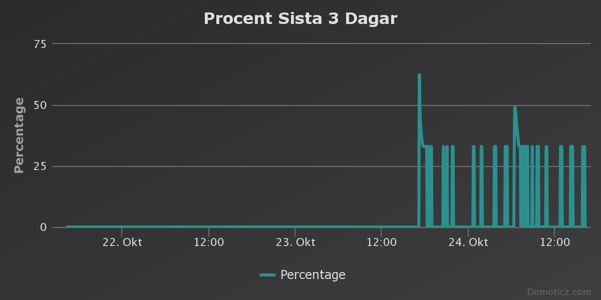

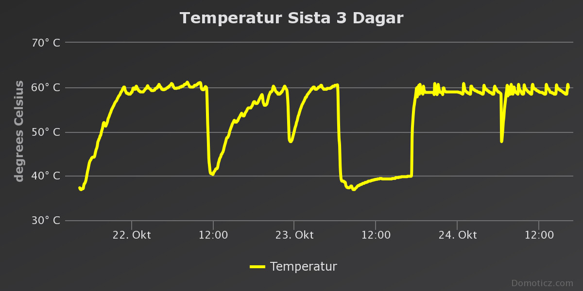

Intressant nog så hade jag jätteproblem igår innan elpannan slutligen bestämde sig för att dra igång tillskottet, efter detta så har tillskottet gått kontinuerligt. Jag fattar verkligen ingenting här. Titta på dessa två grafer:
Kan det vara så korkat implementerat att tillskottet fördröjs från att gå in baserat på de regler som finns (temperatur/tid), men när det väl går in så har fördröjningen av aktiveringen av tillskottet helt plötsligt ingen inverkan alls? Dessutom verkar tiden i så fall ha preferens över temperatur, vilket också verkar rätt så dumt.
Fast oavsett hur jag resonerar så fattar jag inte vad som hände mellan 06.00 och 18.00 igår. Det ser ju inte likadant ut vid andra liknande tillfällen.
Jag kör alltså med 10 grader på "Snabbstart tillskott" men det verkar ju inte ha någon betydelse ändå...
