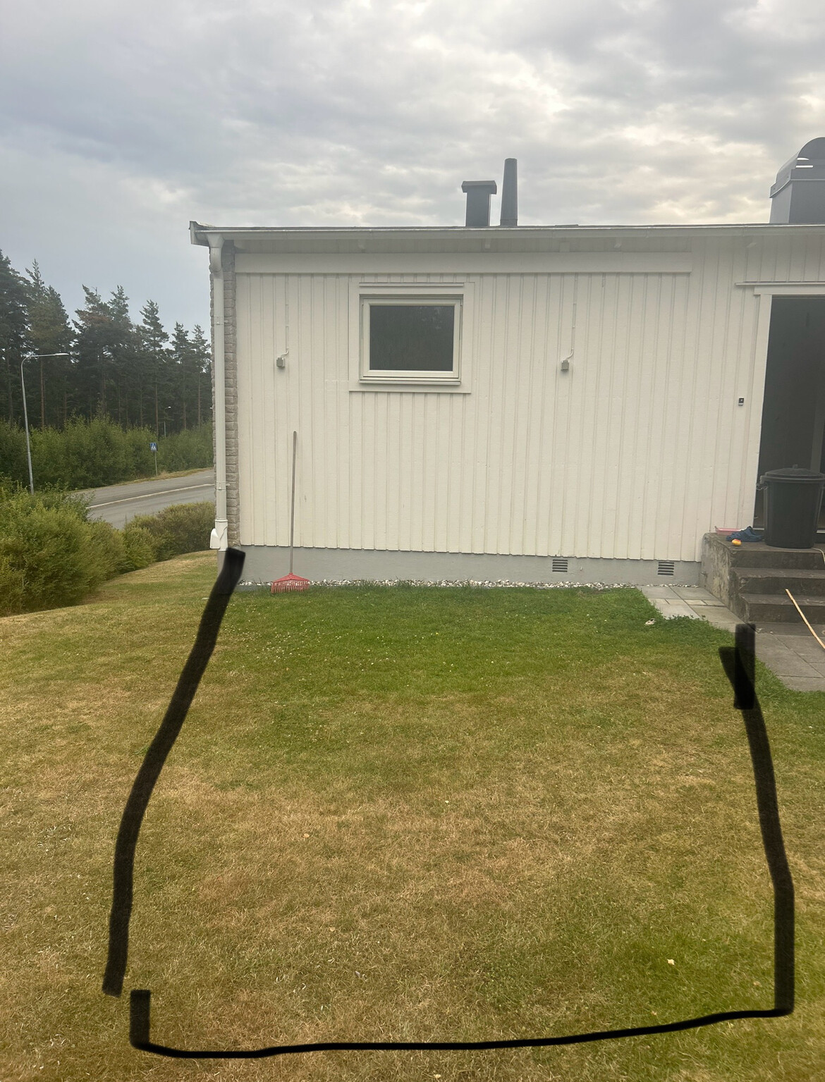

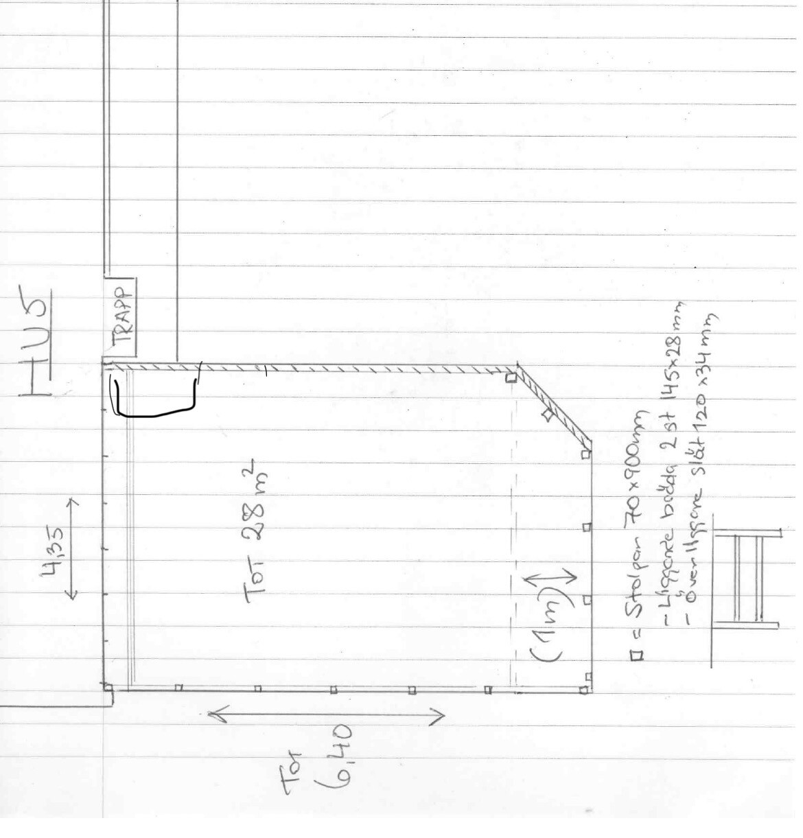

I vilken riktning skall trallen ligga?
Det finns väl rön om hur man lägger parkettgolv hemma, gäller inte även dessa till trall kanske? Och även samma när man målar innertak, att alla linjer skall följa ljuset/rummets riktning. Men riktningen har ju också en effekt på estetiken, hur man upplever golvet/rummet osv. Men i ditt fall hade jag lagt det vågrätt, känns rätt. Men än bättre som någon annan skrev, diagonalt, blir en snygg tvist på det hela.
Hej Göran! Vet att inte tillhör vanligheter men jag frågar ändå så vi få se om du svararR R Göran skrev:Två skäl att lägga utifrån huset (lodrätt) :
1. Skarvar är inget bra. Ger stickor i fötterna. Om bredden <4,8 m så kan man köra helved.
2. Skotta snö fungerar bäst med denna metod annars får man för mycket snö i skyffeln och kör sedan om man orkar ner den i trappan.
Har man däremot en ganska långsmal veranda så väljer man vertikalt.
Har super svårt att bestämma mig om trall ska ligga vertikalt eller lodrätt du villig kika på bilder och svara och ge råd? Tänker mig 4,25 c 6,40 m
