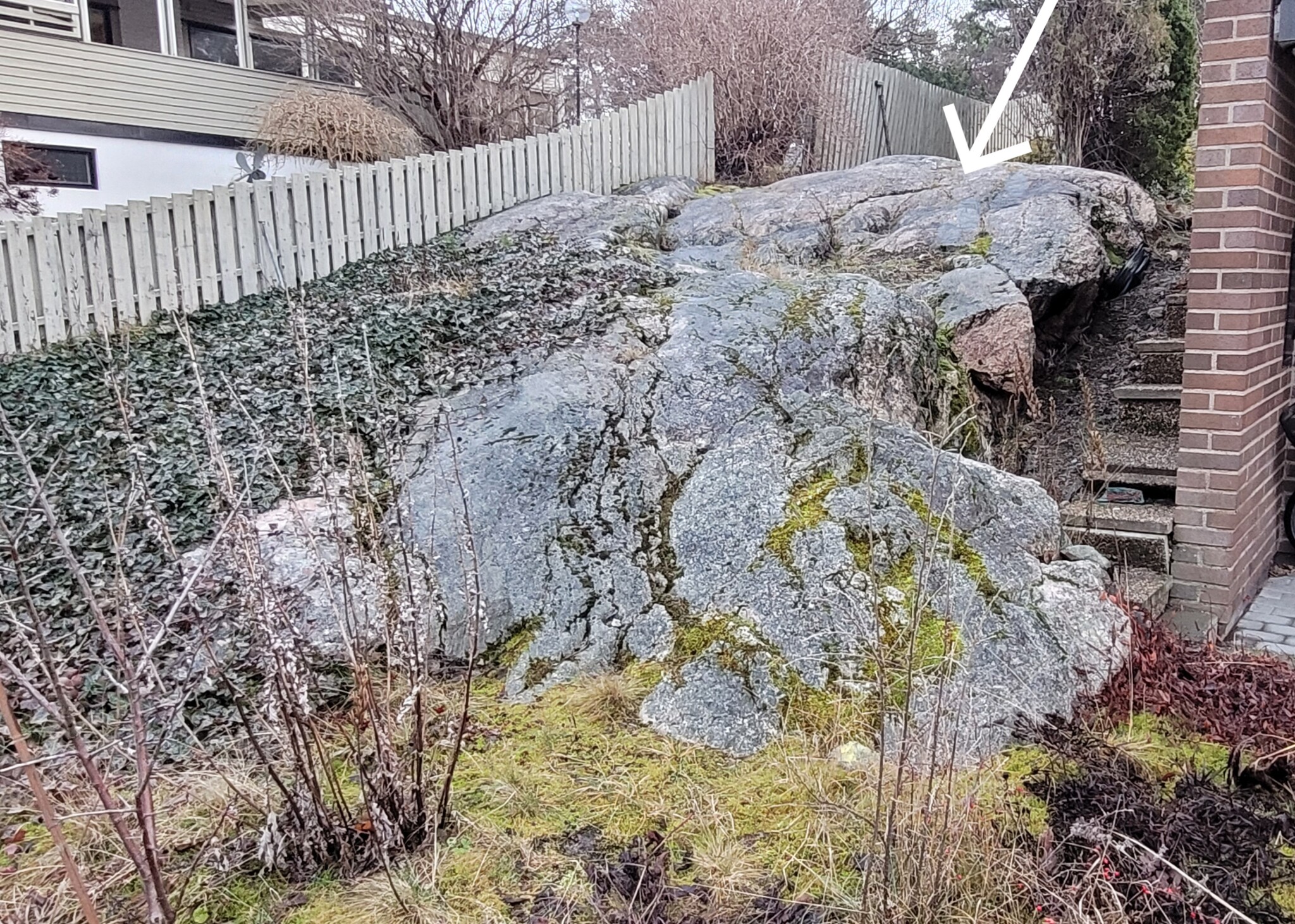

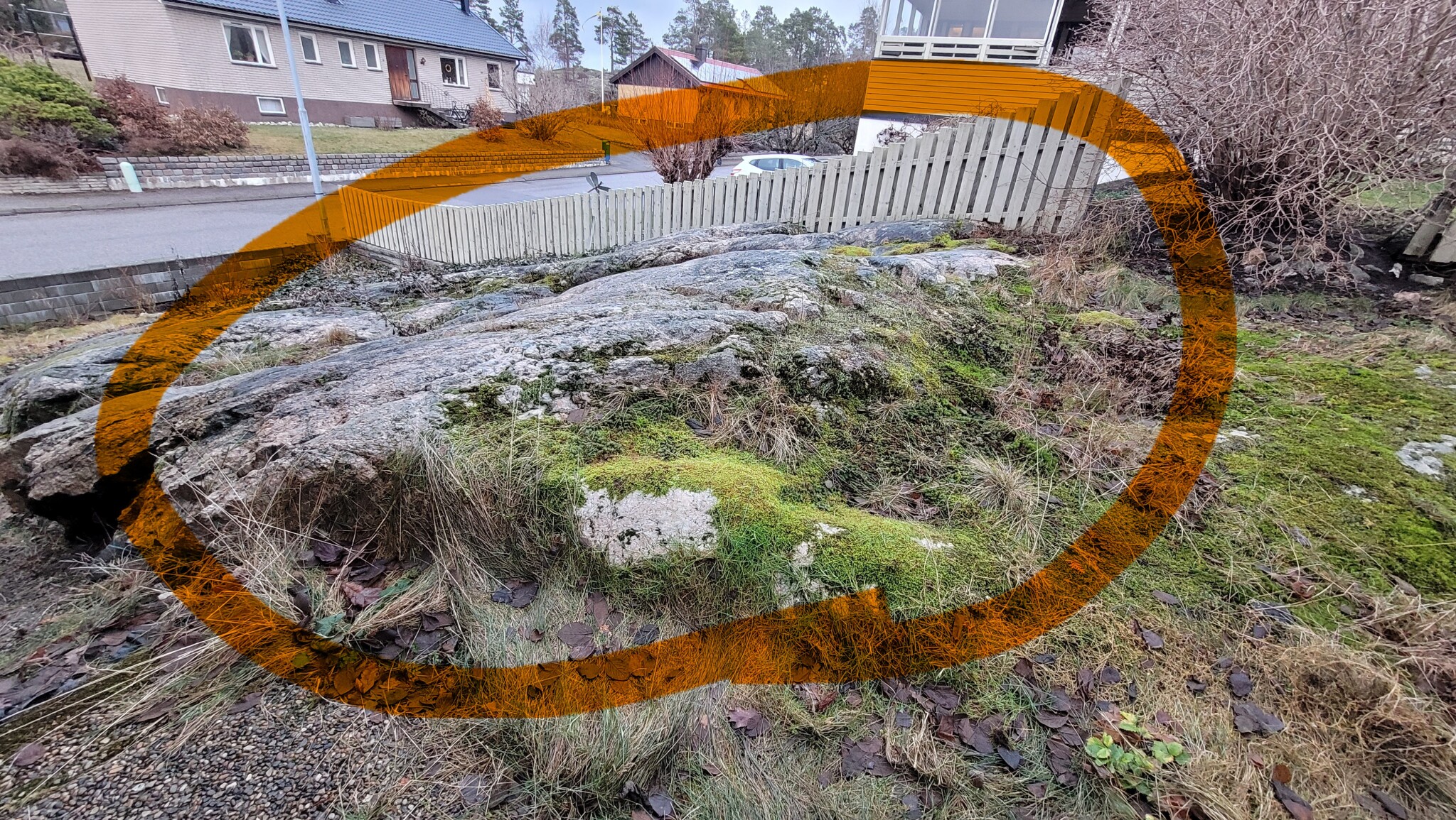

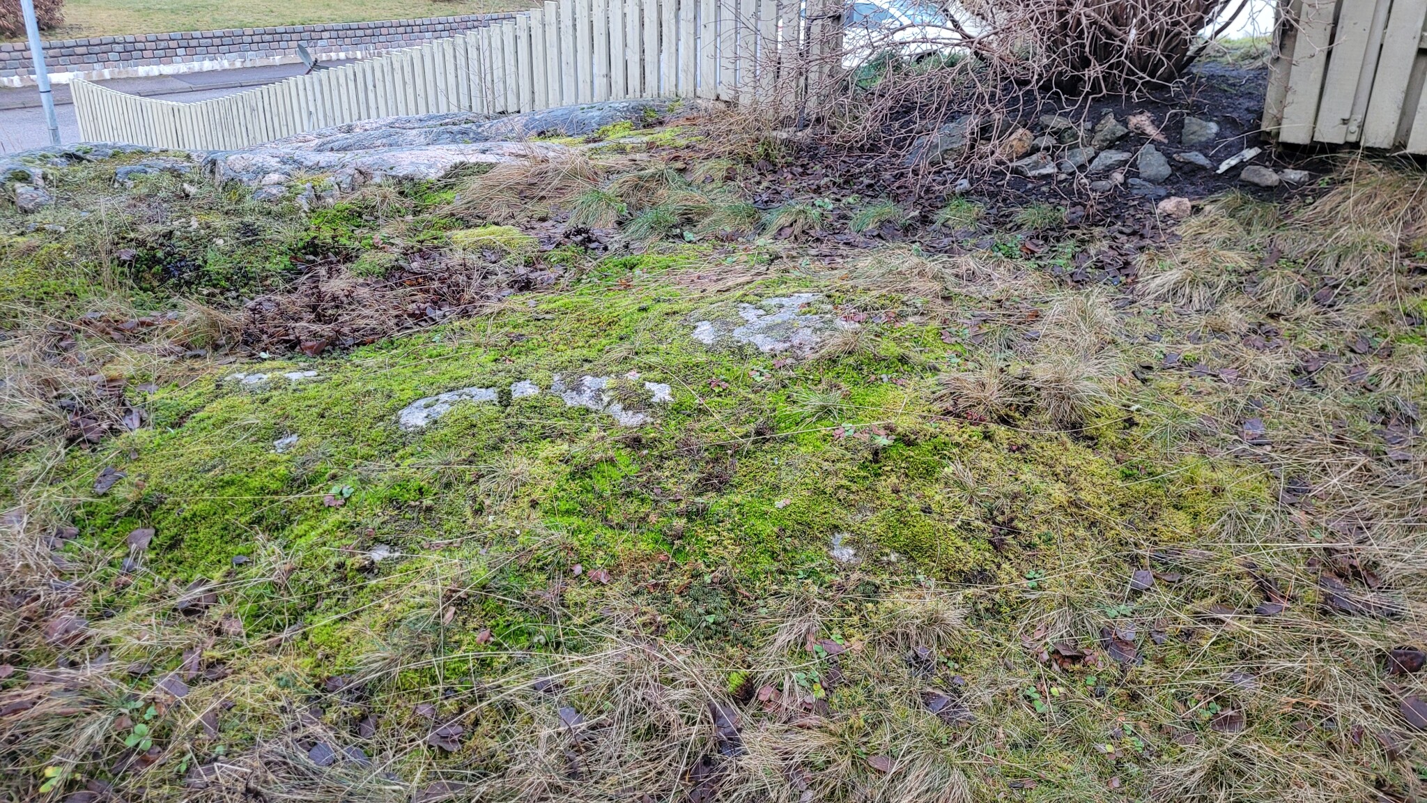

Men här kommer bättre bilder. Jag vill alltså anlägga lite yta uppe på "berget". Ju mer berg jag får bort desto mindre lutning blir det upp. Men jag kan testa själv på det högsta och se hur många år det kommer ta. Jag ska bo här i 40 år till. Så 2 000 helger typ.
Men snigeldymamit verkar dyrt. Men känsle billigare än alternativen.

Är du lite sugen på kroppsarbete så får du bort det där på några helger. Hyra bergsborr 2 helger sedan 200kg snigeldynamit så kan du ju se hur mycket du fått bort och hur sugen du är på att fortsätta.
Glöm inte att beräkna kostnaden för att få bort stenen, det är i särklass det dyraste om du gör jobbet själv.

Vad är det som kostar? Att få hit ett flak eller att de ska dumpa flaket nånstans?
Kommer det vara kontaminerat av snigeldynamit också?
Men hur långt tror du jag kommer på 200 kg? Hur djupt jag jag borra per omgång dynamit? Kan det inte funka att borra horisontellt och köra kilar? Uppåt finns det ju inget som håller mot.

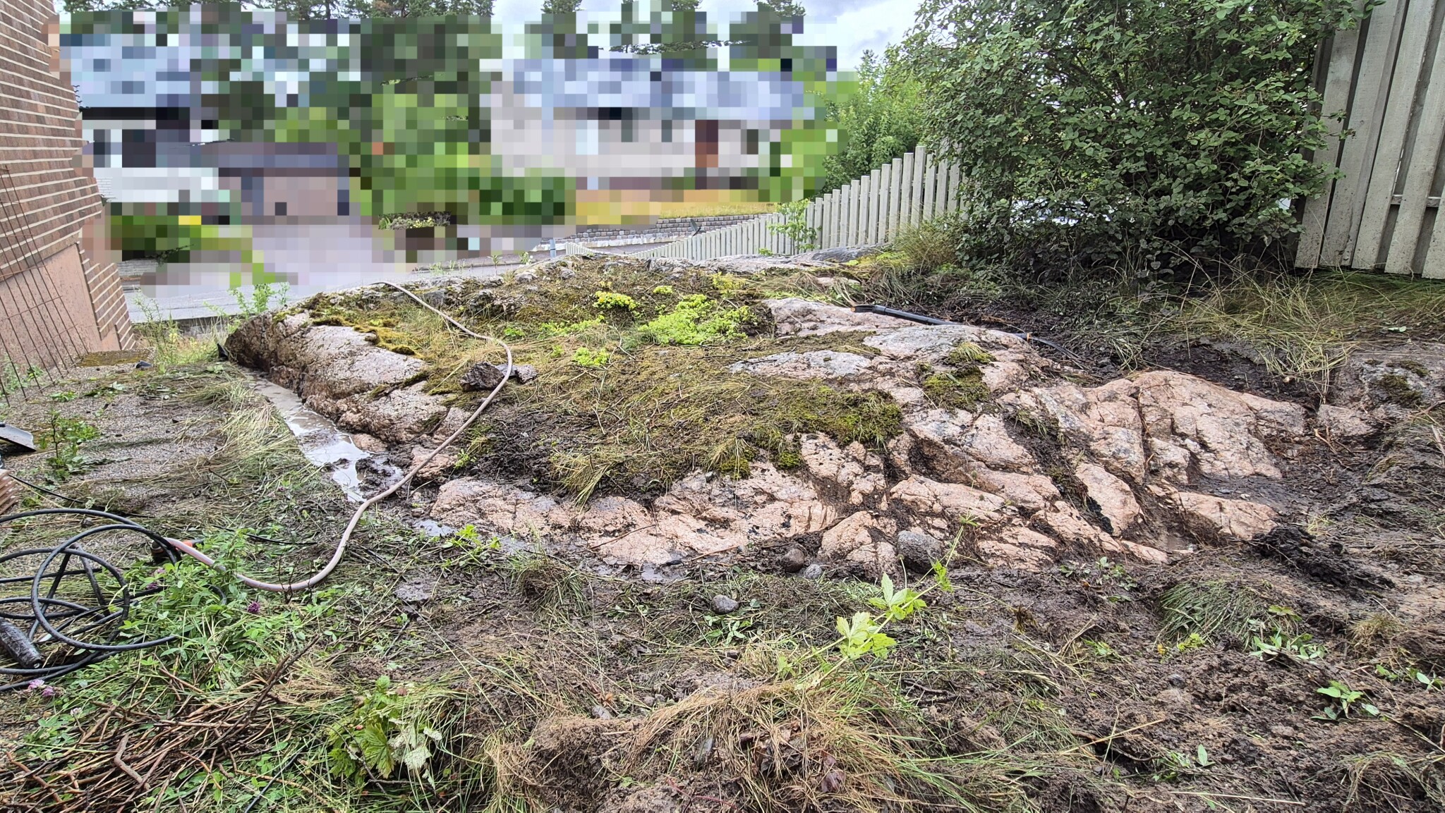

Nu har jag börjat frilägga för att få en uppfattning om mängden. Som ska bort. Djupaste delen är cirka en meter.
Sen är frågan hur långt ner min parkering eller betongplatta ska.
Och i vilken ordning jag ska ta det. Vill gärna ta det i omgångar. Det kan få ta några år.

Berget ser ganska sprucket ut, kan vara lättare (och svårare) då. Jag hade tagit bort mera. MEn spontant så tror jag att du kan borra tillrcäkligt med hål på en långhelg om du hyr en riktig bergborr. SEdan sniglar du och plockar bort efter hand. Smidigast hade ju varit att ta in en grävare som direkt lastar och fraktar bort.

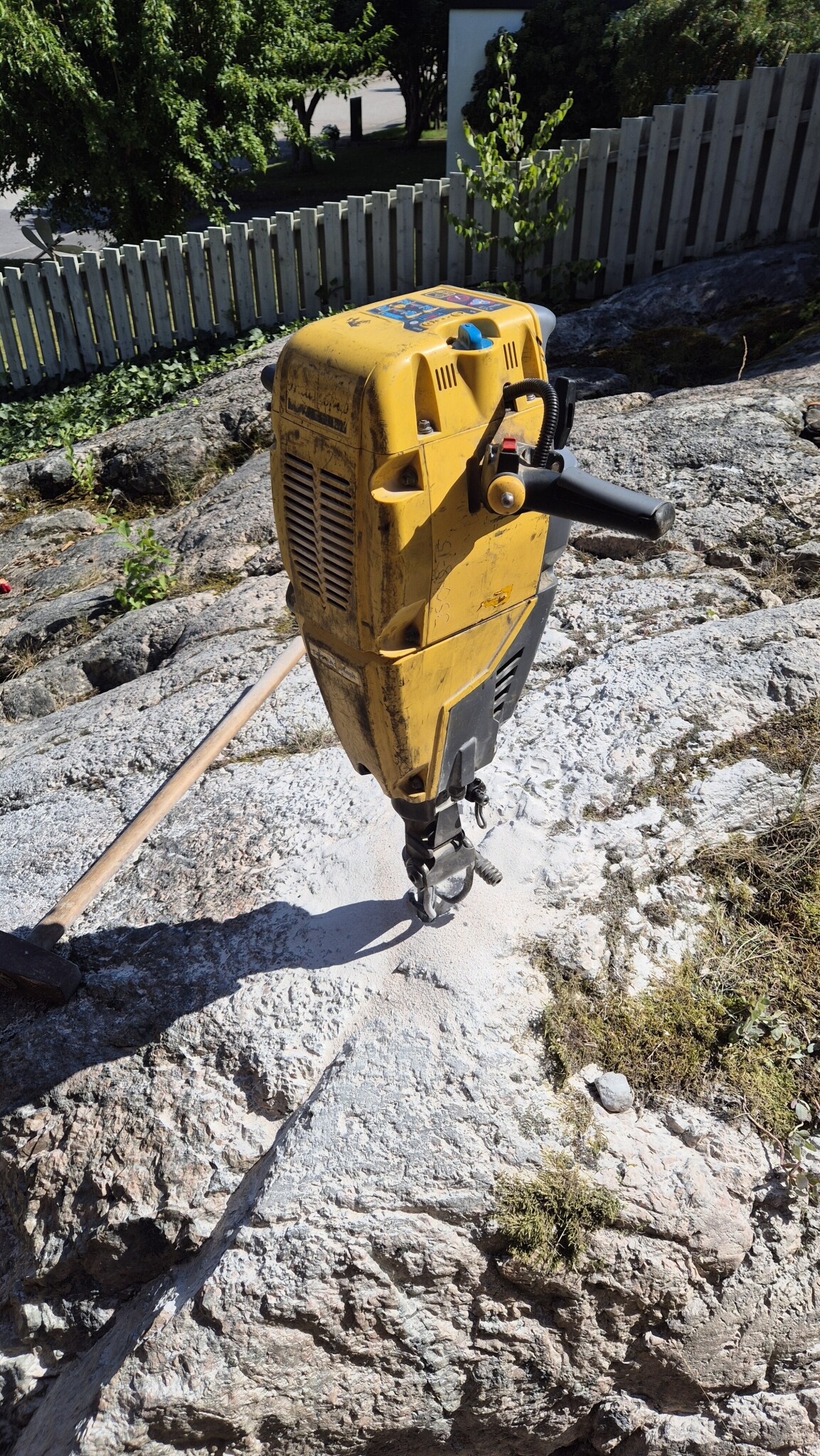

Nu har jag lånat en maskin. Vet inte om det räknas som en riktig. Ca 4 minuter för en borrlängd.
Så det är några timmar vid maskinen. Vet inte hur jag ska göra med dammet som blir.
Men eftersom garaget ska vara klart om sju år så tror jag att jag tar detta i höst när livet är tråkigare.

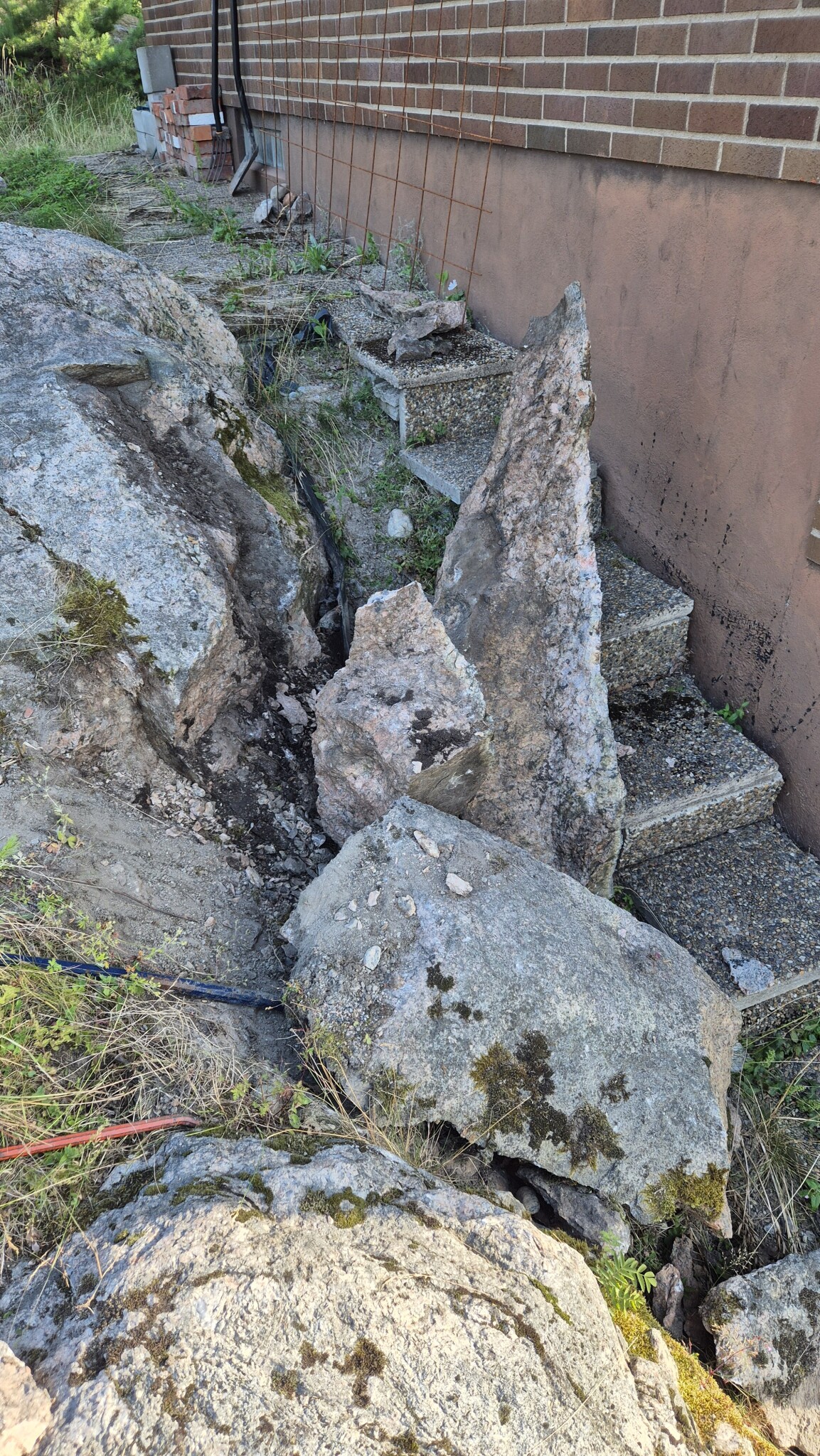

Testade dock ett bryta lite i gamla sprickor och det kom ju loss lite. Så måste testa dela lite stora stenar.

Man kommer väldigt långt med spett om man kan frigöra ytorna. Ibland borr och kil för att försvaga och sedan spett. Men maskinen är redig 👍🏻
