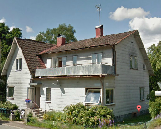

Här kan du/ni själva få se underverket. Precis som jag nämnt tidigare är de ett RIKTIGT renoveringsobjekt, men i och med att jag själv är byggnadsarbetare och har en hel del kontakter både på kors och tvärs så ser jag det som en bra start på karriären.
Det är alltså två lägenheter rakt ovanför varandra i vinkeln, och sen två lägenheter ovanpå varandra i den andra delen av huset. Så just stamdragningen av t ex el på de vis du nämner borde inte vara något större problem.
Men återigen, jag ska ta dessa tankar, funderingar och lösningar med mig när jag diskuterar både med elnätsägaren och elektrikern som ska dra om elen.
Nej, vackert är det inte, i samband med tilläggsisolering av fasaden hade jag eventuellt tänkt lägga en gammaldags liggande träpanel. Tror de skulle passat på ett hus i den här åldern (1912). Fast det har iofs inte så mycket med el att göra, får nog snart skapa en helt egen tråd enbart för projektet i sig självt
