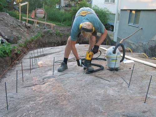

Vilken dimension är det på grejorna du ska peta ner i berget? Ska du kema fast dem med ankarmassa? Om det inte är alltför stor dimension så räcker det alldeles utmärkt med en vanlig borrhammare. Jag gjorde ett 30-tal hål i berget när jag skulle dubba fast en betongsula.
Man kan ju anpassa artilleriet lite till vad man ska skjuta ner...så att säga.
Edit: Ja, det gick kanske en ca 5 borr av pissig Jula/Biltemakvalitet, men kostnaden för dessa borr understeg en innerstadslunch. Vattenkylning och modest tempo förlängde borren med ett par hål.

Är inte ssk grovt, ska peta ned 98mm stolphållare med justerbar höjd, antingen gjuta dem eller kemankare...
