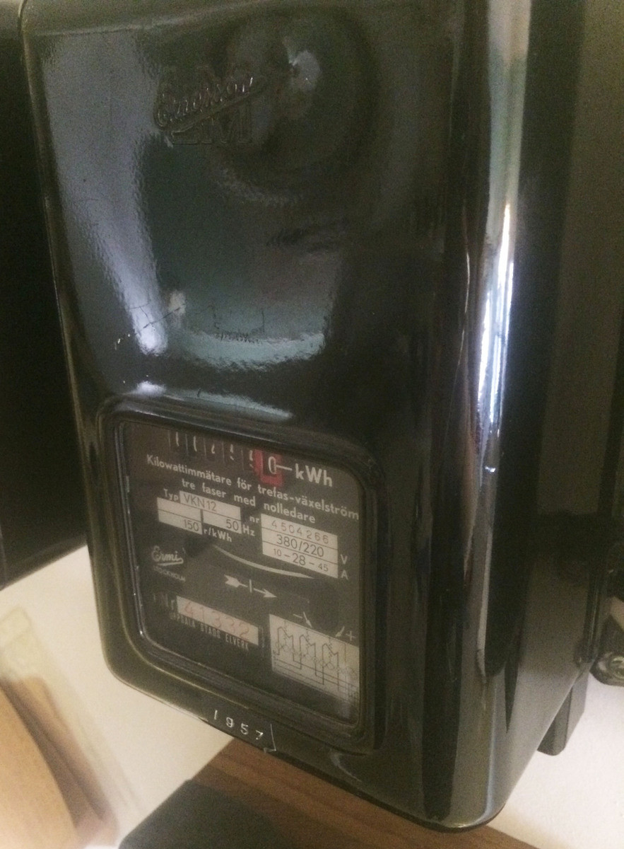

Inställningen på bilden läser jag av till att förbrukningen hittills varit 579482,3 kWh.
Läs en gång till ....
Det är 57948,3 kWh
Ev kan man tolka sista som ...,25
Feldebitering m faktor 10

[Rättelse, jag säger 2,8 och inte 2,3. Det lite större strecket mitt för 3an bör givetvis ange 3,0 och inte 2,5.]
Jag har läst både en och två gånger. Jag läser den fortfarande som jag skrev. Det sista hjulet anger att 2 är passerat och de små strecken anger att mätaren passerat drygt halvvägs till 3, därav ...2,8 kWh.
Så avläses de liknande räkneverk jag stött på tidigare.
Du som vill mena att den ska avläsas med sista hjulet som en decimal, hur kommer du fram till det? Vad anger att det ska tolkas som decimal och inte ental?
Jag ser inget i den information som givits som anger att så är fallet, och då skulle man lika gärna kunna hävda att de tre sista siffrorna är decimaler.
Jag vill inte på något sätt säga att mitt sätt att läsa av den är det rätta, men det är det enda sätt jag, med stöd av given information, kan tolka den.

Hur får ni sista siffran till tiondelar? Det står ju kWh bredvid och det finns ingen decimalpunkt före sista siffran.
R1chard och 6 till
H Hjulbent skrev:
Dom 5 första är hela Kwh som ska räknas, den 6 är tiondelar . lite enkel matte brara

S schaktakonsulten skrev:
Hjälp
Hyr hus där ägaren lurar mig på elen han får mätarställningen av mig, men det kan inte stämma.
Någon här som vet hur man räknar ut kw timmar, har hört att man inte ska använda sista siffran då detta är 1 tiondels Kw timme vilket då resulterar i att decimalen kommer fel och Kw timmarna blir hutlöst högt.

Sista siffran brukar vara 1/10 delar. Varit det på alla gamla jag sett.
Tex samma beteckn som tidigare i tråden
Gammal svart elräknare monterad på vägg med synlig mätarskiva och teknisk information.
Den där har dock ett tydligt decimalkomma mellan de två sista siffrorna, och den sista är tydligt avgränsad med en röd ram. Ingen av dessa två markeringar finns på TS mätare.

Elmätare utan tiondelar har aldrig tillverkats enligt en fd Vattenfalls anställd.

57948,3 kWh
Så tyder jag mätaren
Nästa mätare på bild är oxå av typ VKN 12
Fast då verkar fabriken ha fått klagomål på utseendet och gjort en röd ruta runt sista siffran för att visa att det är decimal

Det är motiverat. Annars kunde de skrivit /10 kWh eller något sådant. Nu står enbart enheten kWh då är det rimmligt att tolka det som hyresvärden. Även om det sannolikt är fel.
Enligt hur jag läser av den så har den ju dock fortfarande tiondelar, så det säger inte så mycket.

Åsa Lund Åsa Lund skrev:
57948,3 kWh
Fast om man läser numren på mätaren verkar det mer sannolikt att TS mätare är den nyare av de två...
