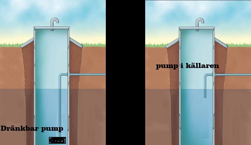

Där sa du nåt, kanske är där man skall lägga krutet. En dränkbar pump.
Lite förenklat men du menar typ att skillnaden skulle bli såhär?
  • Illustration av två typer av pumpsystem: en dränkbar pump jämfört med pump i källare för vattenavledning.
Nalleman64

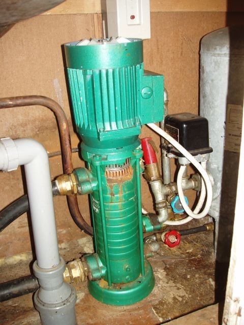

Vad har du för pump idag?
En som står i källaren. Nåt i stil med denna.
  • Grön cirkulationspump i en källare omgiven av rör och en elektrisk dosa.
Det där ser ut att vara en pump för att driva en ejektorpump i brunnen. Då har du redan den lösningen. Går det två slangar till brunnen?
två slangar ja
Bästa svaret
Det med dåligt tryck och lång tid för att fylla upp. Det är en ejektorpump du har och även kopplad med ett rör till botten av tanken Detta är ska vara för att pumpen aldrig ska kunna gå torr, och och med att den kopplingen finns så är det risk för torrkörning. Troligtvis sitter det en 11 meter slangbit nedanför ejektorn i hålet och som sägs, nivån sjunker i hålet. En ejektorpump kan inte suga längre ner än ca 9 meter, det blir då ett vacum som håller tillbaka vattnet. En ejektor bygger på att en del vatten går tillbaka till brunnen och skapar en stark ström uppåt. via ett munstycke. Så ev problem är att nivån sjunker och pumpen snurrar vatten i en lopp och när nivån höjs ( tillrinning ) så får du vatten till tanken i mindre mängd. Kan ta lång tid beroende på hur mycket flöde det finns till hålet.

Betyder det att det hade varit bättre med en dränkbar pump?
Du har en ejektorpump nere i brunnen. Det funkar definitivt. Kolla om det är vattenbrist eller om pumpen inte orkar.
