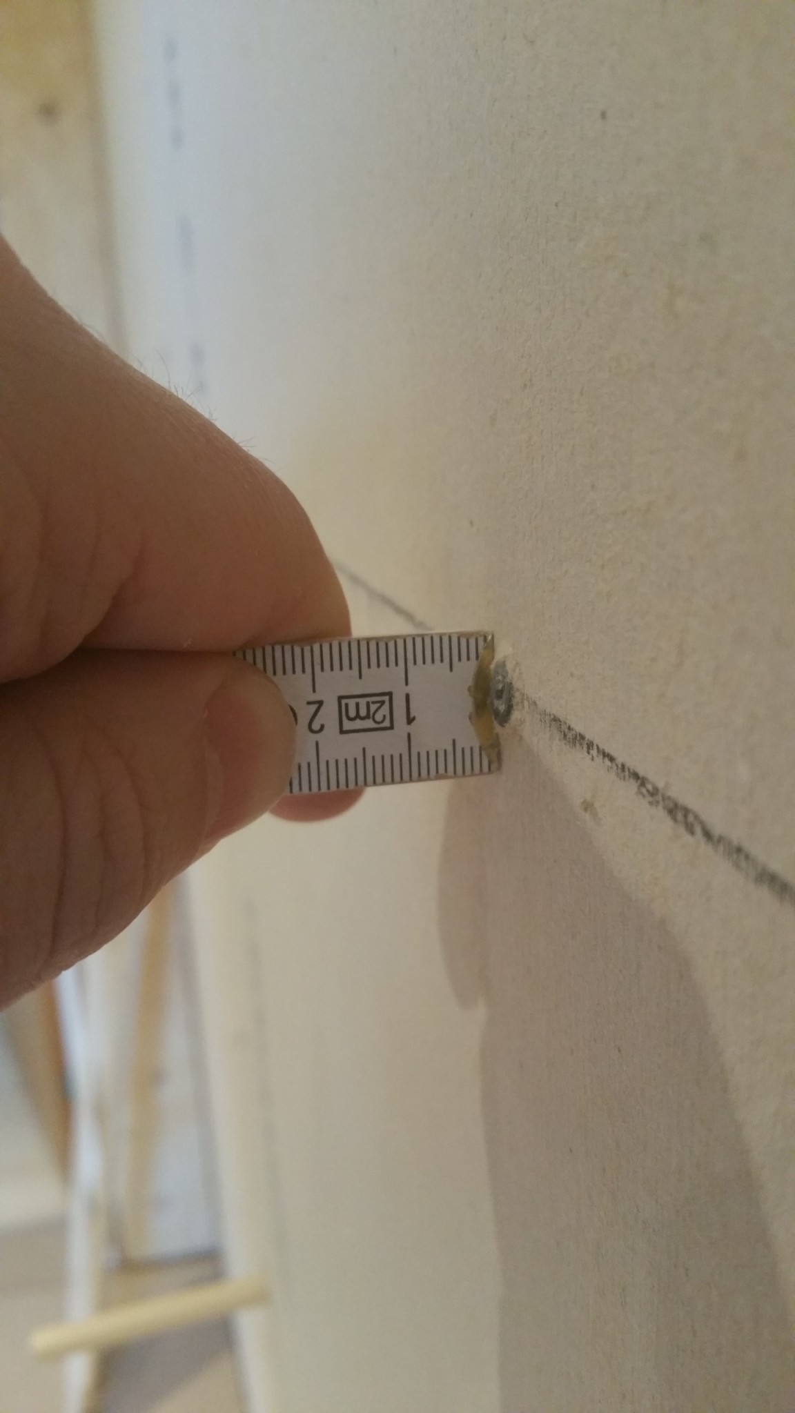

Håller på och bygga badrum.
Har satt plyfa på alla väggar och håller nu på med våtrumsskivan av märket hydropanel.
Jag har dock ett problem och det är att få dit skruvarna ordentligt. Först tog jag vanlig gipsskruv men det funkade inte alls för skivan är så hård så jag knäckte skruven direkt. Åkte iväg till bygghandeln och kom hem med en låda essve hårdgipsskruv modell dyr. Denna fungerar fint där det är regel bakom, men vid vissa ställen är det inte regel bakom utan jag hade tänkt mig att skruven skulle bita i plywooden. Det gör den till viss del, men jag rundar gängorna innan hela skruvskallen är inne i skivan. Så nu sticker skruvskallen ut 1-2 mm på vissa ställen.
De sitter alltså emot skivan men har inte grävt in sig.
Vad borde jag göra?
Prova med någon annan typ av skruv? Tips?
Eller helt enkelt låta dem sticka ut lite. Där kommer sen tätskiktsfolie och fix med kakel på så kanske det inte spelar så stor roll?
Dock gillar jag inte halvmesyrer...
PS Jag limmar dessutom också mellan plywooden och gipsen

Aldrig hört att man rundar gängen så skruven inte kan dras in ! Prova en annan skruv , har själv skruvat upp minerit men då har jag förborrat med 2,5-3mm borr och använt rostfri skruv.

Hej alltså inte gängorna i skruven utan den som blir i plywooden när man drar in skruven. Håller väl helt säkert inte för allt stort moment. Kanske skall försöka hitta kortare, tunnare skruvar med mindre huvud är. Typ golvspånsskruv fast med gängning hela vägen upp till huvudet
http://www.bauhaus.se/boardskruv-b-3-9x30-fo-1000.html
Prova dessa kanske ? De har gänga hela vägen upp, sitter visserligen på band men borde finnas utan.

Bifogar ett exempel. Denna skruven är i regel, men det är helt omöjligt att dra den tightare. Jag rundar huvudet till slut trots jäkligt hårt bits och skruvhuvud. Det får nog bara vara såhär. Vad jag kommer ihåg så är kiito folien hyffsat följsam och tätguckan under kommer nog jämna ut det tillräckligt. Sen fix på det så kommer det inte märkas.
Har jag rätt?
