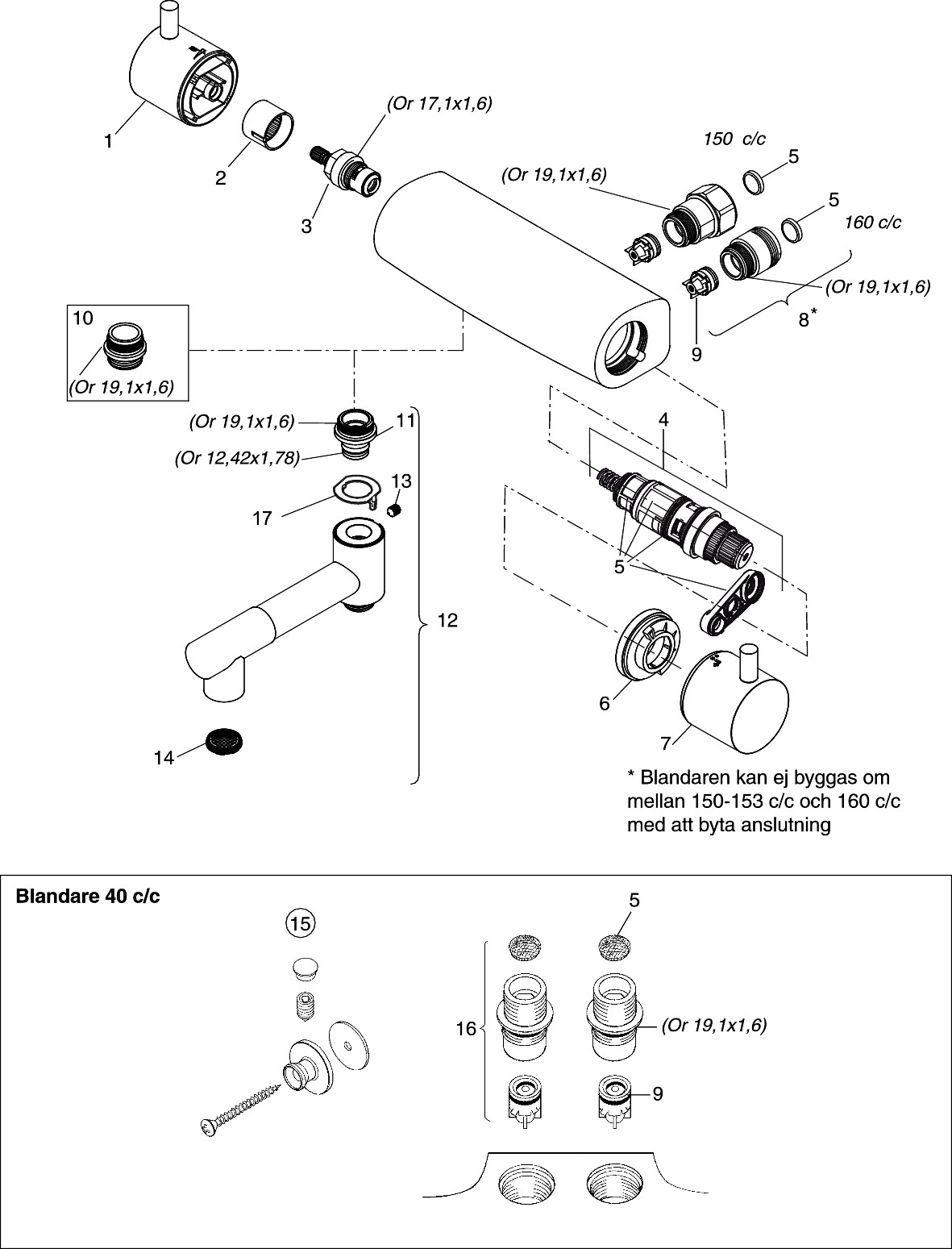

Trycket i anläggningen bestäms av tryckbrytaren och du har ett bra tryck som räcker, höjer du trycket med kompressorn så blir trycket det samma nästa gång pumpen går. Har du kollat silen som sitter i blandaren?K knipo skrev:O när jag ändå håller på med detta o den samlade expertisen finns.

Säter du dit en påfyllnadsventil så är det mycket enklare och snabbare att få rätt luftmängd nästa gång. Du kommer att behöva fylla någon gång per år. Är det dåligt tryck i ledningarna (bra just när man vrider på kranen men blir snabbt lägre) när man spolar så sitter dom igen någonstans eller är för klent dimensionerade.
Det kan vara som det var i mitt hus när jag flyttade in.K knipo skrev:
Det satt filter i blandarens anslutningar som korkats igen av rost och skit i vattnet.
Nr 5 i bilden nedan.
https://www.fmmattsson.com/sv/duschblandare/garda/96801530
