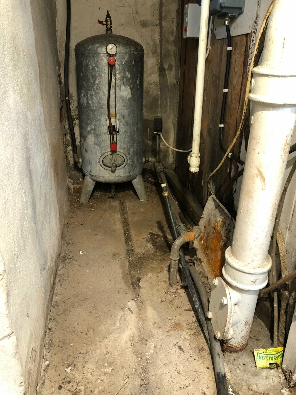

Har köpt ett hus med hydrofortank i källaren (vatten från borrad brunn med dränkpump) tappar trycket rätt snabbt.
Vad jag kan läsa mig till ska hydrofortankar vara rätt långlivade, så behåller den gärna om det går!

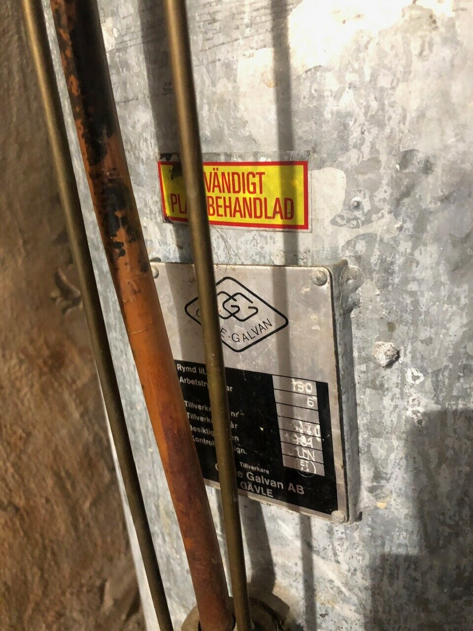

Säljaren tror ventilen på toppen läcker, har försökt hitta vart man kan köpa en ny men lyckas inte, är det någon som vet vart man kan beställa/köpa? Skrev yttre dimension på "mutter" på en av bilderna, men kanske behövs mer info än så?
Eller kan det räcka med att man rengör ventilen?
Tror inte denna tank rengjorts på säkert 20-30 år, det gör väl inte saken bättre kan jag tänka mig
Väldigt tacksam för hjälp.

om det tappar luft i den takt du upplever (mycket högre än förväntat) - köp en flaska läckspray - spraya på och se om det kommer bubblor någonstans i utsidans tätningar.
om du tror att kran själv som läcker så vill man kanske inte skicka in läcksökningsspray just där i hålet iom att det är driksvatten - anslut en slang (och se till att den är tät runt nippeln) och sedan stick andra ändan i en glas vatten och sedan vänta - kommer det en bubbla bloppande då och då med kanske flera timmars mellanrum har du konstaterat att kran läcker - på kran fins ofta en flänsmutter runt axeln - prova att dra till den lite försiktigt.
annars är det att titta ut en annan kran, det är inga konstiga saker som sitter där.
dock kanske du skall använda annan typ av gängtätning än med lin och pasta när det frontar mot enbart luft utan att vätas av vatten samtidigt (då med vatten sväller en smula och då tätar bättre) då dessa är inte helt luft och vattenångdiffusionstätt utan lite vandrar igenom hela tiden.
rör/teflontejp är heller inte tillräckligt bra utan använd gängtätning som är på 'limstav' (har inte numret på loctite just nu) och härdar sig delvis när det har kontakt med metall - det skall vara lossningsbar även efteråt så välj inte den värsta av gängtätningarna med hårdast härdning... (har hållit på med högre nivå vakum (under 0.1 mBar absoluttryck) och den vägen vet att rör/teflontejp är värdelöst om man vill ha något väldigt tätt och håller vakum under lång tid utan märkbar inläckande av luft - vid 0.1 mBar absoluttryck räcker det med en myggfjärt för att det skall synas ordentligt på piranimätarens vakumnivå (de få mekaniska mätare som kan mäta på dessa nivåer är väldigt dyra)
