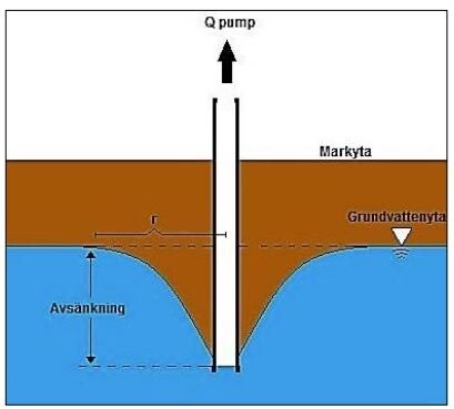

Den grävda brunnen i svagt slutande terrän;- hur ”brett” område ta den vatten från (vinkelrätt) vattenströmmen ?
Jab inbillar mig att ”konen” uppströms brunnen blir smalare i takt med ökande lutning på .

Detta är starkt beroende av situationen; hur djup är brunnen, hur mycket pumpas, vad är grundvattenflödet och -nivån, jordartssammansättning... Och någonstans bland dem finns topografi som en faktor bland andra.N Nimbus60 skrev:
Är det bara svagt lutande påverkas det nog inte nämnvärt.
Principiellt funkar det så att om det lutar ner åt vänster i bilden kommer den ostörda grundvattenytan att komma närmare brunnen på högra sidan. Vilket jag tror är samma som du försöker säga 🙂

Låt.oss prova en annan fråga Blir det verkligen en pumpkon uppåt när brunnen fylls underifrån ? Jag inser att pump flödet har stor betydelse
Är man lite manisk så kan man misstänka att ytvatten runt brunnen sugs ner längs brunnens utsida och in i botten🥺
Ja. Eller nedåt, beroende på vilket perspektiv man har... Har du radiellt flöde, dvs vatten läcker in längs hela brunnens längd, blir det något annorlunda men principen den samma.N Nimbus60 skrev:
