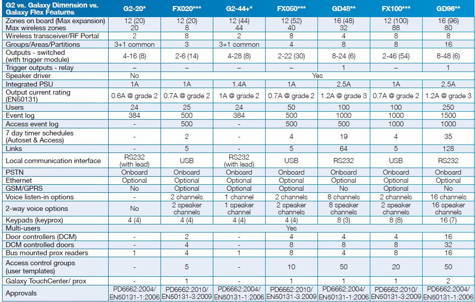

Värt att poängtera är att både DSC (teletec) och Galaxy har samma programmering oavsett modell och ålder inom respektive fabrikat. Givetvis har saker tillkommit men det är mindre saker som inte ändrar nått spec på grundprogammeringen.
