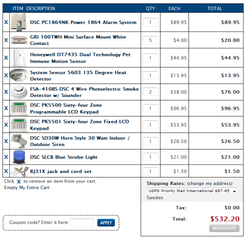

Ok, gick över helt till trådbundet och skiter i proxtaggar och plockade ihop ett system i USA. Fick det här:
Blev ju betydligt billigare. Men den visar inte hela bilden. Skulle vilja lägga till en GSM-modul också, men vet riktigt vad jag ska köpa där. Vill kunna få SMS med texter som "Brandlarm pannrum" eller "Inbrott källare". Sen behövs backupbatteri också. Och kabelkanaler/vp-rör och kabel.
Ska plocka ihop ett Galaxy-system i England också som är enbart trådbundet för att se vad det hamnar på i pris.

Rökdetektorerna behöver nog EOL-reläer (EORL), jag fick inte med några sådana så det får man köpa separat (behövs för att övervaka strömförsörjningen till rökdetektorer - man vill vara säker på att de inte är ur spel ifall det börjar brinna). Om du ska ha rökarna på olika sektioner behöver du en för varje, om de ska sitta i serie har jag för mig att det räcker med en. Jag hade en tråd om det här nyss: http://www.byggahus.se/forum/teknik/186161-4-wire-rokdetektor-till-dsc-1864-hur.htmltlundberg skrev:Ok, gick över helt till trådbundet och skiter i proxtaggar och plockade ihop ett system i USA. Fick det här:
Fundera över hur mycket ström som behövs för t.ex. sirener och blixtljus. BELL-utgången på 1864 är begränsad till 2A för en kortare period, men om jag minns rätt så står det även något i manualen om en betydligt lägre ström (500-700 mA, har jag för mig). PGM kan användas också, men det är bara PGM2 som klarar några hundra mA och den vill du nog ha till rökdetektorerna, skulle jag tro.

Varför en PK5500 och en PK5501? Är det inte värt de extra hundralapparna att ha 2 st PK5500?

frohike: Vi har två katter... Får snacka med sambon om hur vi ska göra med det...

Körde på en PK5501 att ha vid källaringången, just bara för att spara lite pengar. Ärligt talat är jag inte helt säker på vad skillnaden är. Tror att PK5500 ska vara mer lättanvänd för att jag tror att den kan skriva ut i klartext vilka sektioner man jobbar med, till exempel "källare", "kök", osv. Någon som vill förtydliga?

Jag har PK5500 och skulle nog inte vilja ha mindre information än vad den kan visa, men i ditt fall kanske det inte tillför så mycket. Dock kan det kanske vara enklare att hålla ordning på handhavandet för en variant av MAP istället för två...
Jag har namngivit mina sektioner i PK5500 och det funkar fint, jag har t.ex. "Dörr vardagsrum", "Rörelse arbetsrum", osv. Skönt att slippa kolla upp i nån tabell varje gång, skulle jag tro. Om man har flera PK5500 ska det gå att broadcasta ut programmeringen från en av dem till de andra, verkar det som, så att man bara behöver namnge sektioner en gång. Det ska även gå att broadcasta door chime.
