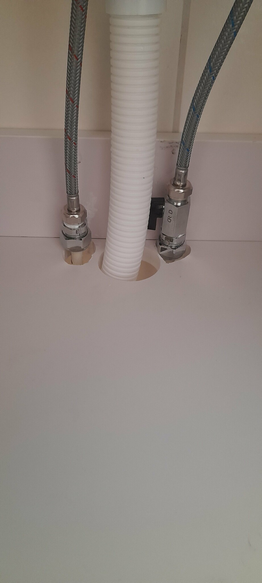

Huvudvattnet avstängt. Sprutar ändå ifrån varmvattnet.
Gjorde en snabb manöver och tog bort kopplingen med vredet och satte slangen rätt på. Inget läckage längre. Dock ser jag att det även är lite läckage på den högra. Men där kan jag inte ta bort kopplingen med vredet för då når inte slangen ner.
Varför vill du ta bort ballofixerna? Det är ju något som är riktigt smidigt att ha på så många ställen som möjligt, just för att slippa stänga av vattnet i hela huset...
Jag vet. Jag vill inte. Men det var den som läckte och eftersom vattnet aldrig tog slut så kunde jag inte ta av och kontrollera. I utförandet som det är nu så läcker den inte.Dowser4711 skrev:
Men vattnet tog ju slut sa du?
Om den läckte i gängan behöver du helt enkelt bara göra om tätningen.
