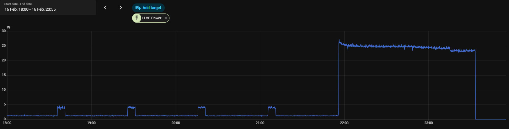

Har detta härliga bekymret. En värmepump som är avstängd och ej i drift. Den har uppkoppling och är nåbar med mobilapp och effekten går inte ner förrän jag bryter strömmen till pumpen helt.

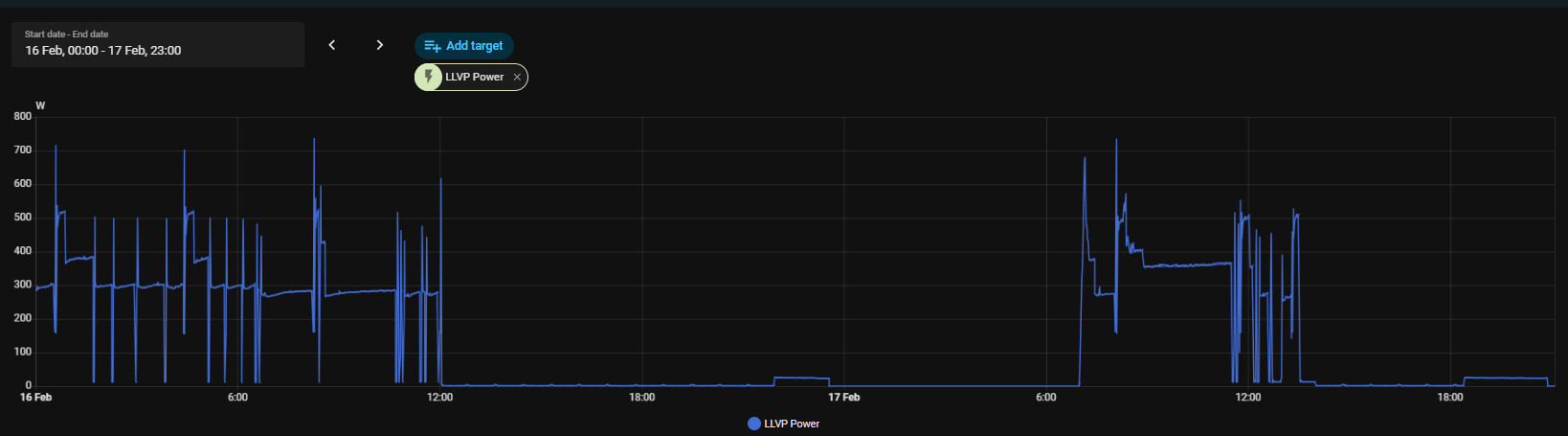

Här är en mer inzoomad bild på systemet.
De små blupparna är ca 4-5W i under en kortare stund, känns rimligt med uppkopplat system. 5-10% av nominell förbrukning helt i onödan känns oacceptabelt. (den högra stora stapeln är alltså den oväntade och orimliga förbrukningen).
Precis, det är kompressorvärmaren. Om du haft strömmen avstängd till värmepumpen nu när det är kallt så bör du vänta några timmar innan du startar den igen efter att du slagit på strömmen så kompressorn och oljan hinner värmas upp
Min LL qlima drar runt 20-28W vintertid när den är av. Vet inte om det är en liten del som håller elektroniken torr/varm, men mesta är för att hålla kompressorn varm gör oljan skull och för att hålla borta flytande köldmedium. Höst/vår går den intermittent och sommartid har jag sett den nere på ca 3W i standby.
