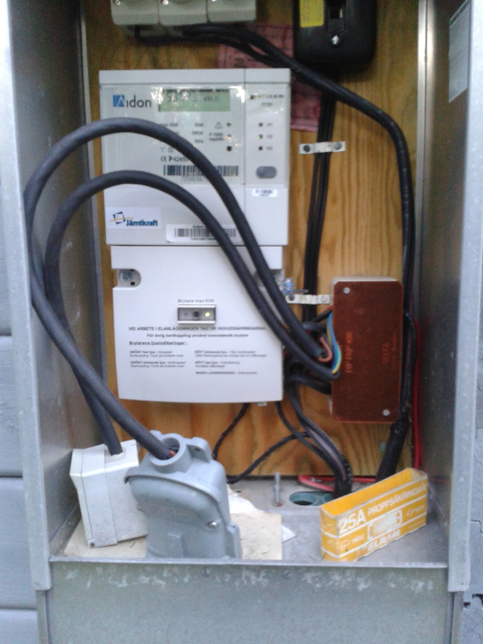

Har du ett gammalt mätarskåp då så finns det inte plats för mera säkringar och uttagen är kopplade direkt mot utgående plint. Ibland så brukar det sitta en s,k manöversäkring nere till höger i skåpet, men det kanske inte finns någon sådan. Då blev det genast lite värre
Jag har sett på flera ställen hur exempelvis en bod har draget till sig en 5g2,5 mm² som matar en liten central och ett trefasuttag. I den bod där jag själv monterat det så sitter uttaget efter bodcentralens huvudbrytare och jordfelsbrytare. Ur ett funktionellt perspektiv ser jag inte ett problem om vi pratar just femledare och en säkring som inte överskrider vad uttaget får avsäkras med. Jag har även sett ett trefasuttag i en bod som var försett med en skylt där det stor att uttaget gick direkt från huvudsäkringarna som därför inte fick vara mer än 16A. Det går ju att tänka sig en hypotetisk situation där man vill säkra upp matningen till centralen och hindras av uttaget. Men om kabeln är dimensionerad så att det ändå inte går att säkra upp är det väl inget stort problem?
Detta fenomen är mycket vanligt, ett uttag ligger direkt i "botten" på mätarskåpet eller en gruppcentral direkt på huvudsäkringarna. Verkar ha varit någon praxis sedan elens begynnelse.
