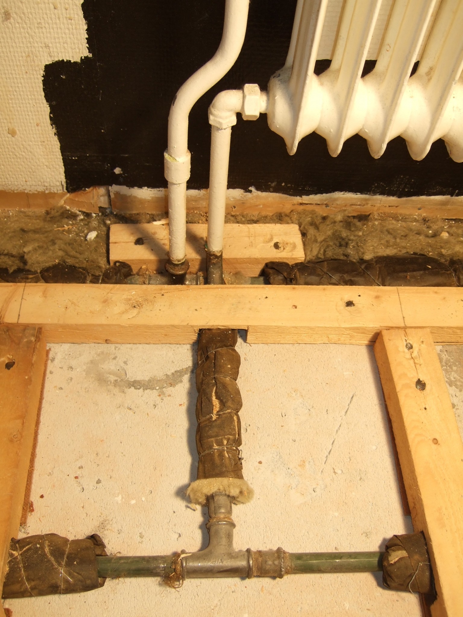

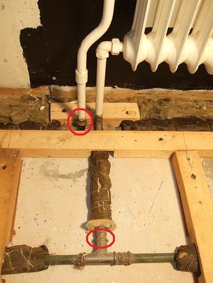

Jag ska ta bort ett av två element i köket för att få plats med fler bänkskåp under detta fönster.
De vitmålade rören som går upp till elementet är 16-17 mm (biltemas plastskjutmått...).
Innebör detta jag skruvar på vänster rör på förtjockningen och högra under böjen för att sedan täcka med metallhuv 10 (ex 4178)? Vill ogärna göra fel.
Först tappar jag ur systemet.

Nej, använd 5100 rakt i T-rören...
Täta med lin & locherpasta

Oj, känns lite läskigt att sätta proppen under golvet om jag inte skulle få det tätt.
Får jag tag i lin, locherpasta och svart propp 10 på byggvaruhus typ bauhaus?
Om du känner dig osäker är det då inte bättre att ringa rörkrökaren?
Finns även svarta ad huvar om du vill proppa ovan golv. Lin och locher är oslagbart...
Förvisso kan man leja bort allt jobb hela tiden, men då faller väl lite grejen med detta forum?
Det är alltså en SVART propp (eller huva) jag ska ha. Går det inte med krom/mässing/ellervaddetnufinnsförmaterialtillgängligt i stället?

Grejen är den att vi nyligen bytt en t-koppling i diskbänksskåpet och då fick vi en räkning på +1700 kr för 10-20 min jobb, så jag är inte jättesugen på att ringa rörmokare igen, om detta är nått som jag kan skruva själv.
Om jag ska proppa ovan golv varför kan jag inte använda en metallhuv med gummibricka?
Vad är svarta ad huvar för något?
