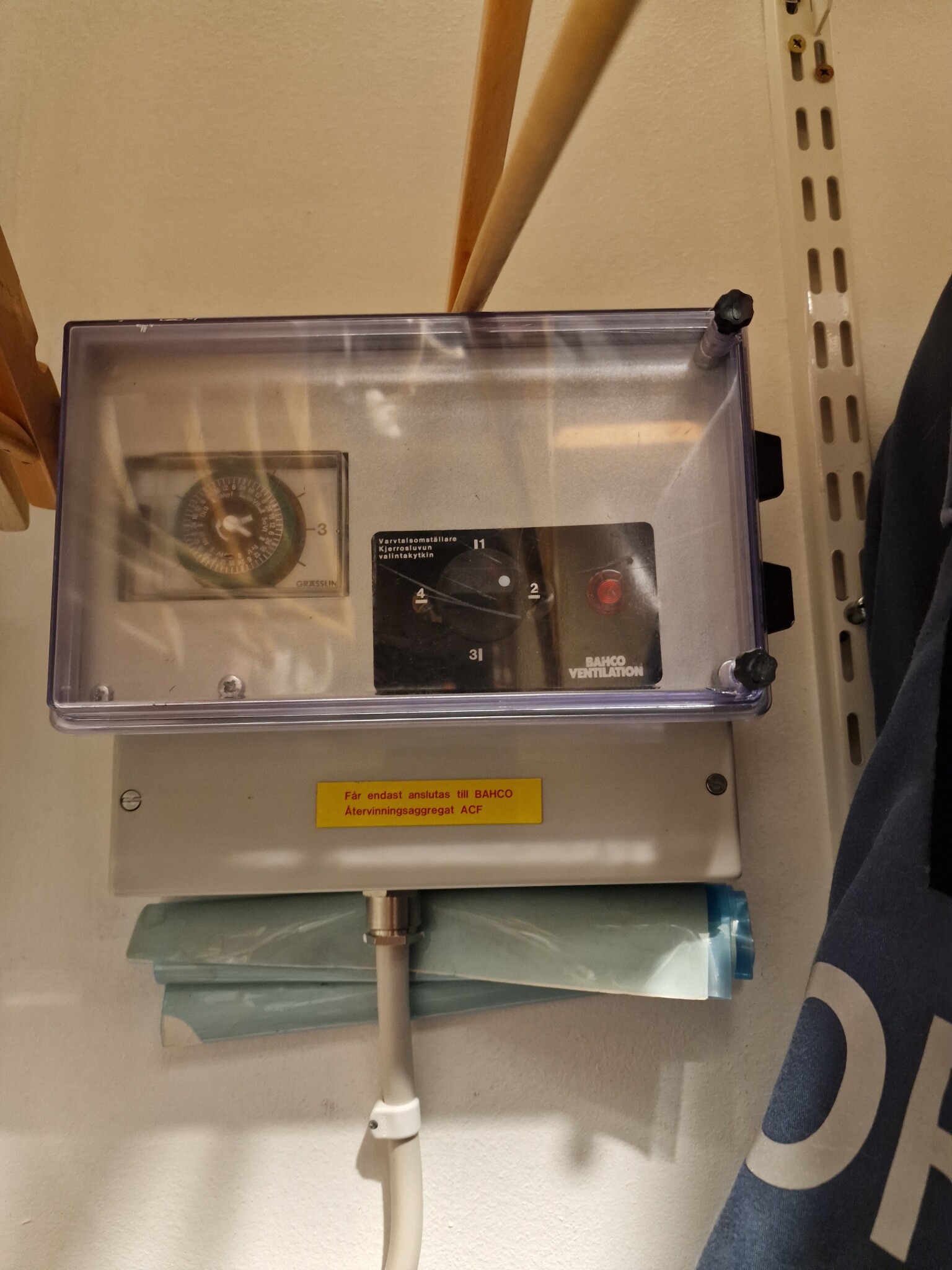

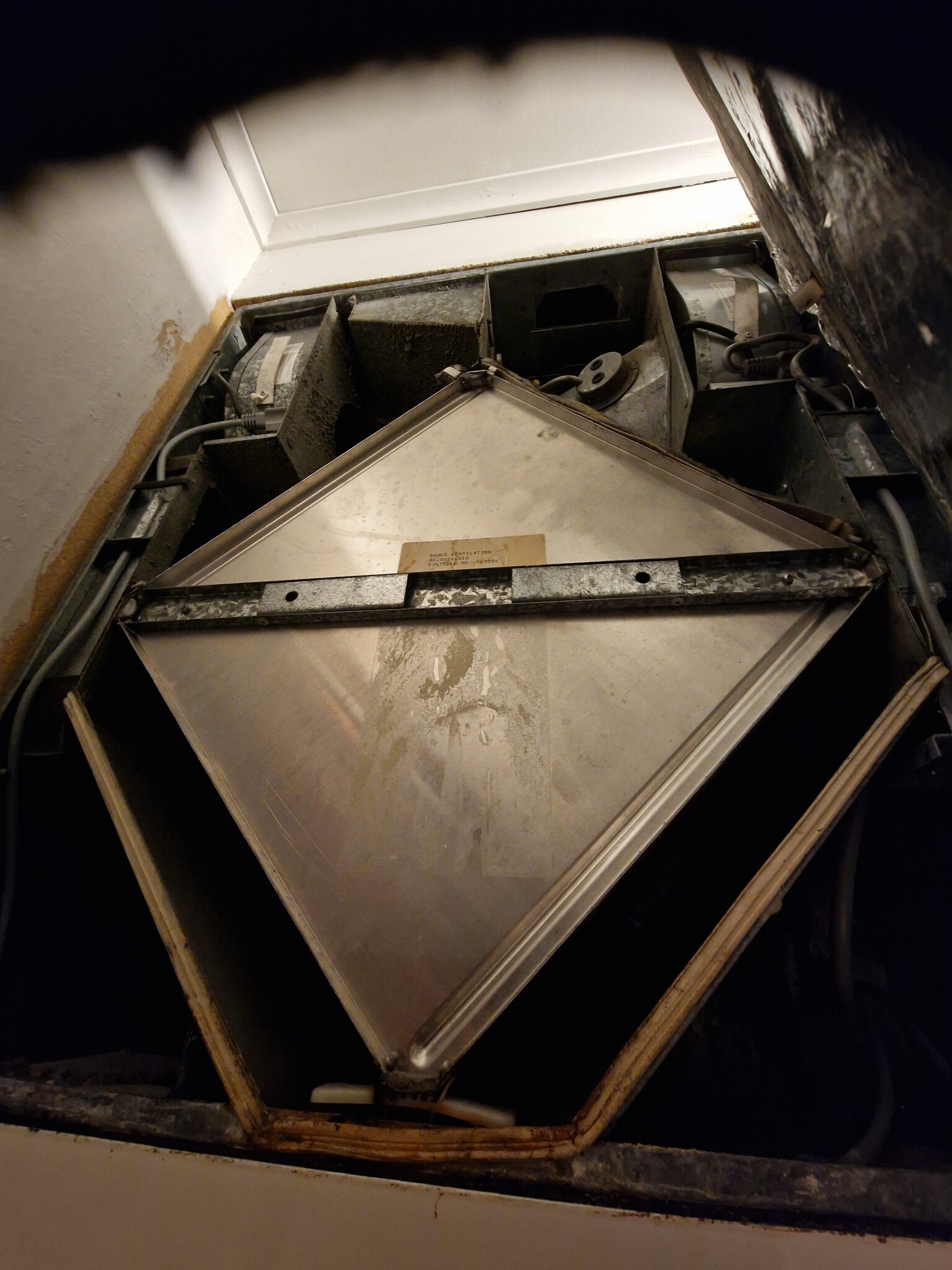

Hej! Jag tänkte rengöra och byta filter i denna, men hittar ingen bra instruktion, är det 2 filter i den? Hittar bara 1 som låg löst uppe till höger!?
Se mina bilder, tacksam för hjälp så jag kan rengöra och byta filter.

  • En ventilationsenhet med ett öppet metallhölje, där ett filter syns på höger sida, i behov av rengöring och byte.
  • Ventilationssystem med skylt "Bahco Ventilation" visar yta och fästen. Fråga om filterbyte.
  • Kontrollpanel för Bahco ventilationssystem med synliga reglage och mätinstrument i ett skåp.
Är bara ett filter. Uppe till höger.

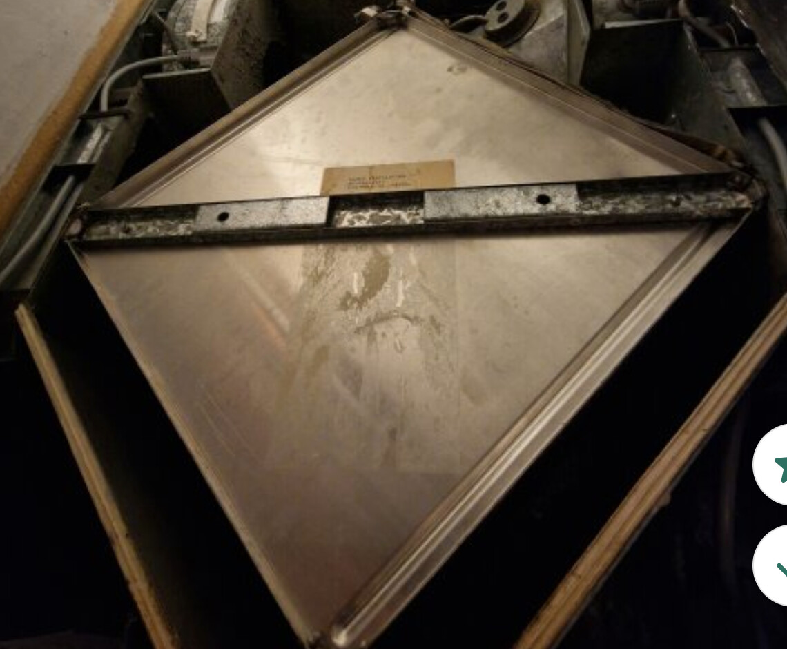

Missa inte att dra ut plattvärmeväxlarpaketet och spola det noggrant i duschen med hett vatten. Kan vara riktigt mysigt där.
camsod
Vet du hur man gör?
Claes Sörmland
C camsod skrev:
Vet du hur man gör?
Instruktion:
1. Dra ur elen för fläktarna.
2. Dra ut den här plaststrippen som plattväxlaren står på (=rakt ut):

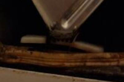

Plattvärmeväxlare i närbild, visar ruterformad låda med plåthandtag och plaststripe för montering enligt instruktioner i inlägg.

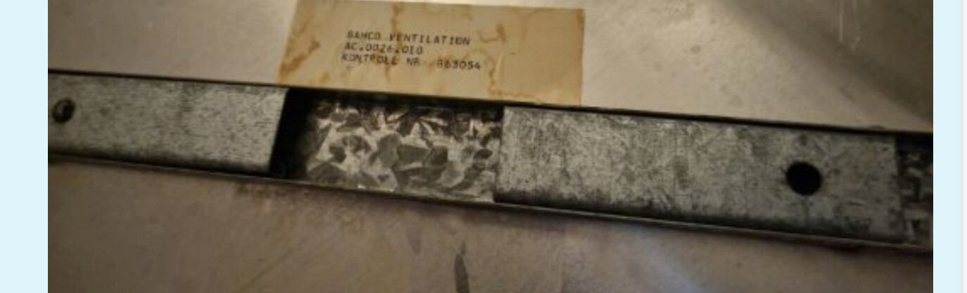

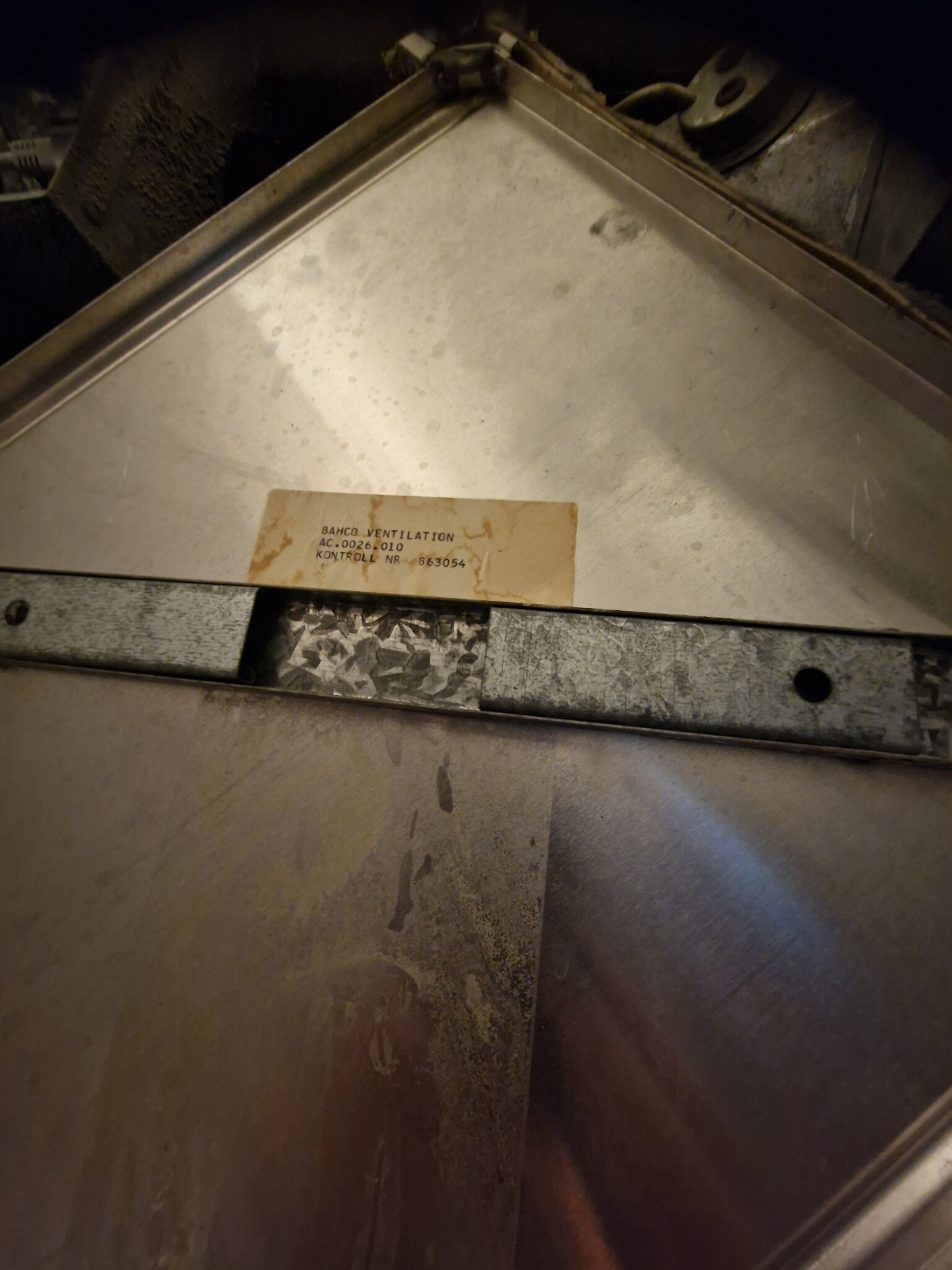

3. Vinkla ut dessa två plåthandtag:
Närbild på plattvärmeväxlare med metallram och etikett med text om Sandbö ventilation.
4. Dra ut hela plattvärmväxlaren (mot dig) med hjälp av de utfällda handtagen. Den är inte tung men stor. Hela den här ruterformade lådan är det:
Ruterformad plattvärmeväxlare med metallhandtag, förberedd för rengöring enligt instruktion.
Efter rengöring så gör du det hela i omvänd ordning för återmontering.

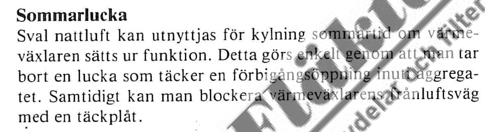

Såg att något som heter sommarlucka, en liten plåtbit låg bredvid!? Ska den inte sitta på plats?
Jo, så här års borde den sitta på plats.

Lizzardo
Vänta nu.
Sommarluckan används väl för att få det man på moderna aggregat kallar för nattkylning och sätter växlaren ur funktion?
Den ska väl således användas på sommaren?
Claes Sörmland
Manualen:
Text från manual om att använda sval nattluft för kylning genom att ta bort en lucka och blockera värmeväxlarens frånluftsväg med en täckplåt.
