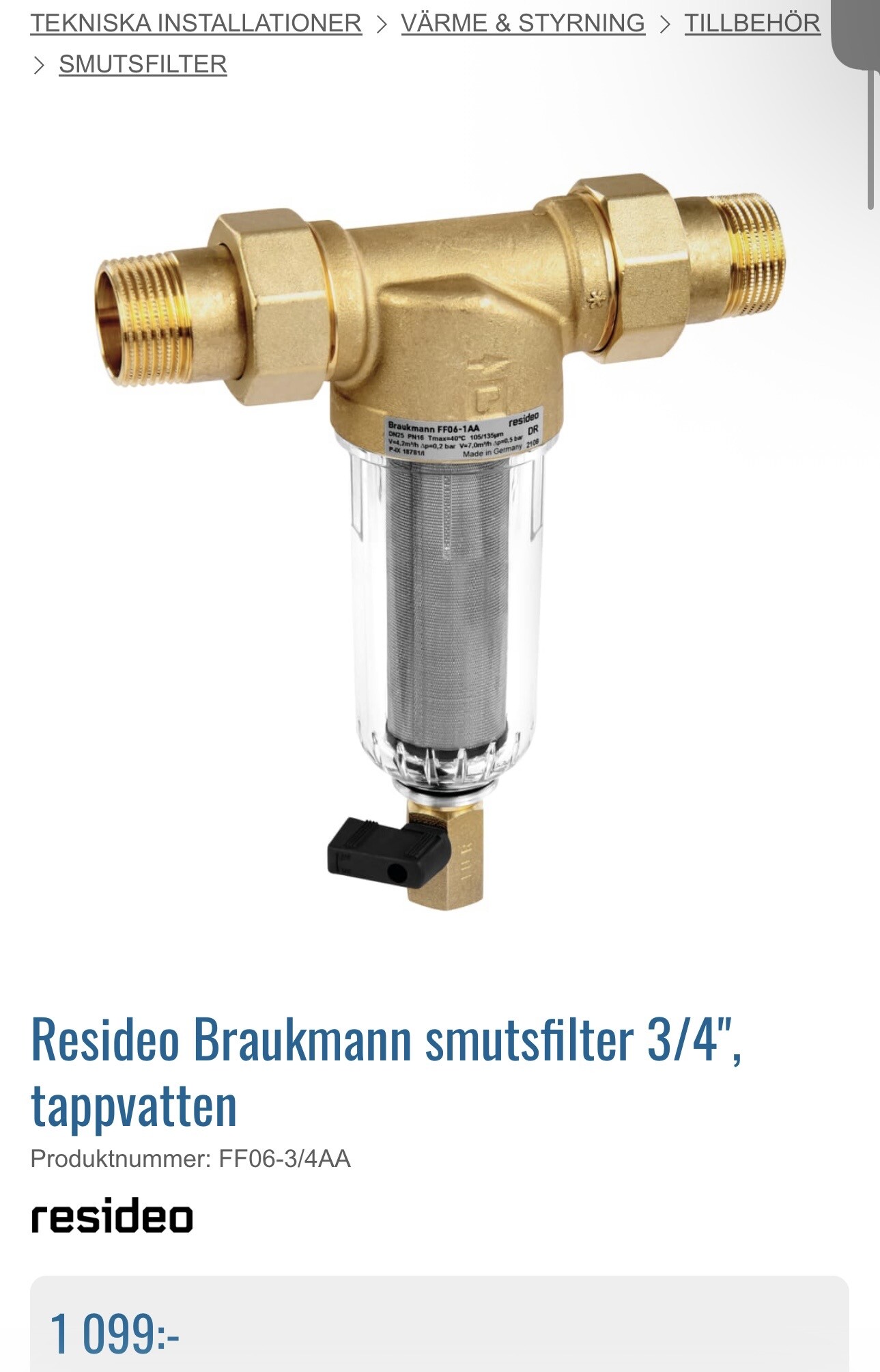

Har problem med att vatten från en grävd brunn ibland sätter igen tryckströmbrytaren men även manometern på vattnet, vilket gör att den får svårt att känna det faktiska trycket och manometern ljuger. En del partiklar i vattnet som fastnar i de små hålen. Det sitter ett filter efter tryckströmbrytare och hydropress, men kan man med fördel sätta ett grövre filter innan också, främst för att skydda prylarna? Och vad kan tänkas vara ett bra alternativ? Någon som har likande lösning? 🚰💧

Funderade på typ något i stil med detta. Innan alla prylar Resideo Braukmann smutsfilter 3/4" för tappvatten, produktbild med pris 1 099 kr.

Du kan sätta det var som helst på trycksidan av pumpen - det viktiga är att få till långa röret rakt upp på minst 3 dm innan det når tryckbrytaren/manometern.
