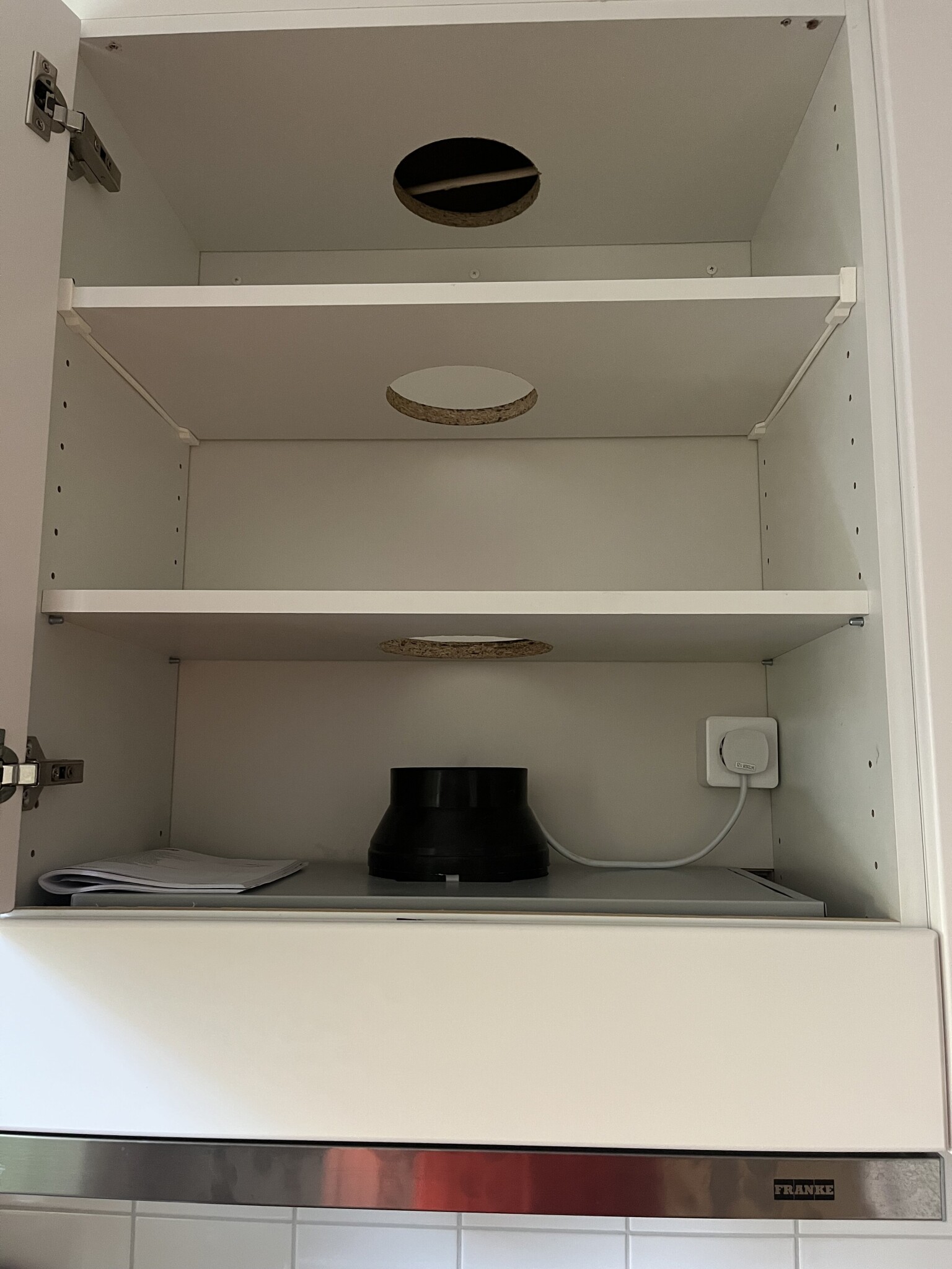

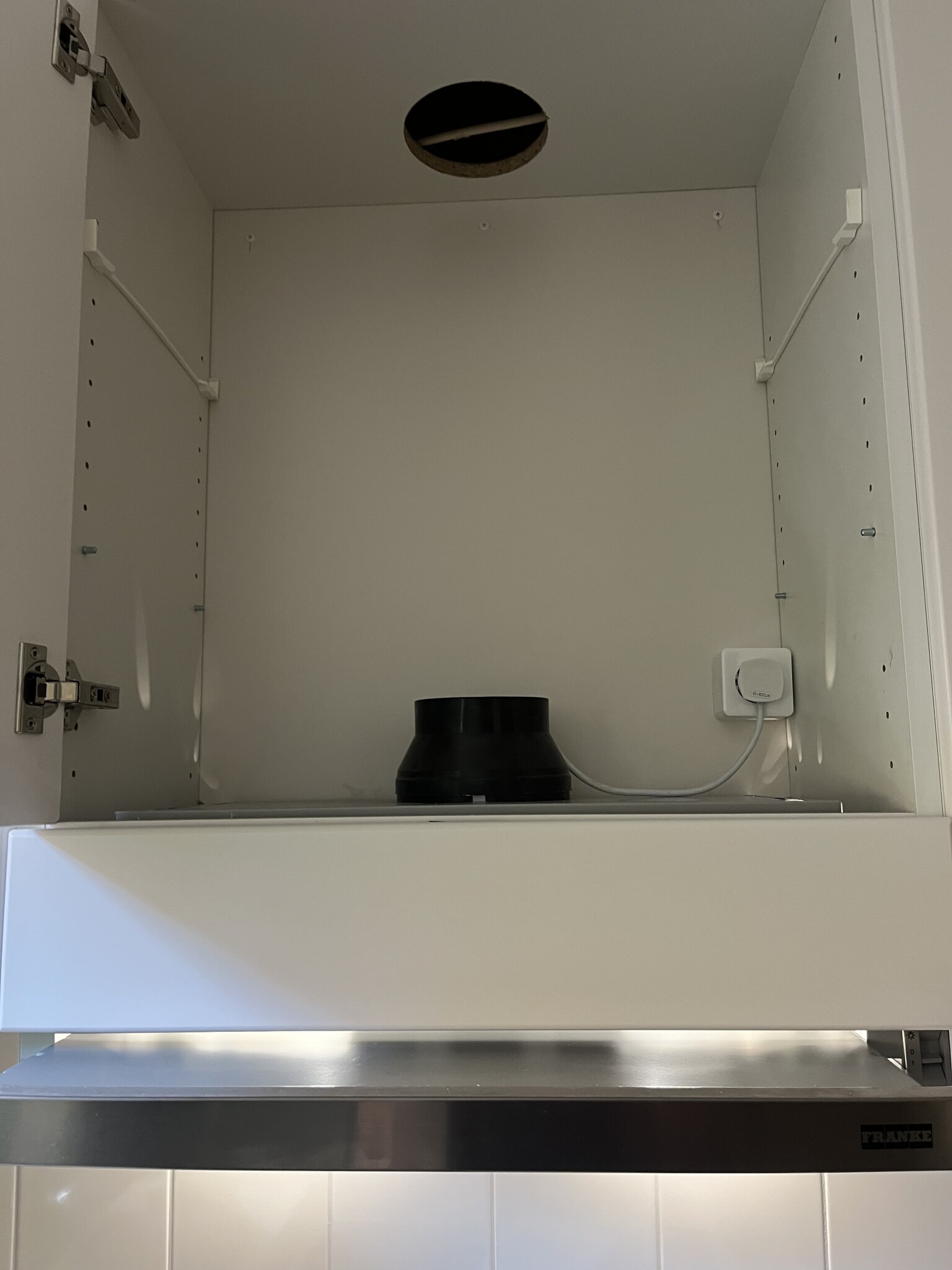

Hur är det här tänkt? Det är full storm och bullrigt i skåpet ovanför denna nyinstallerade Franke 512W.
Detta är gjort under precis genomfört stambyte i hyreshus.

Beroende på husets ventilationssystem kan det vara ett rör som saknas, en ventil som saknas eller någon som har haft huvudet under armen när det gjordes. Du får nog fråga hyresvärd, förvaltare eller grannar.

Jag har frågat värden, grannar och fastighetsskötare etc. Får inga vettiga svar utom hot om att ta bort den och sätta in nån ful standardfläkt. Därför frågar jag här.

Ny info: denna kolfilterfläkt satt där redan när förra hyresgästen flyttade in för ett par år sedan och då var ett "silvrigt stort ventilationsrör" anslutet där.

Det kan vara så att en kolfilterfläkt med egen motor inte får anslutas till ventilationssystemet, därför att den trycker in luft i systemet medan systemet är gjort för att suga luft med en viss hastighet. När detta har upptäckts vid en OVK har en tidigare hyresgäst blivit tillsagd att se till att fläkten inte trycker in luft. Däremot är det ju inte tänkt att det ska vara ett stort hål in till ventilationssystemet utan där ska sitta en reglerbar ventil, injusterad till ett luftflöde som passar husets ventilationssystem.
Men detta är bara en tänkbar möjlighet utifrån vad du har skrivit. Det finns andra alternativ också. Vad du ska göra beror på hur husets ventilationssystem är gjort.

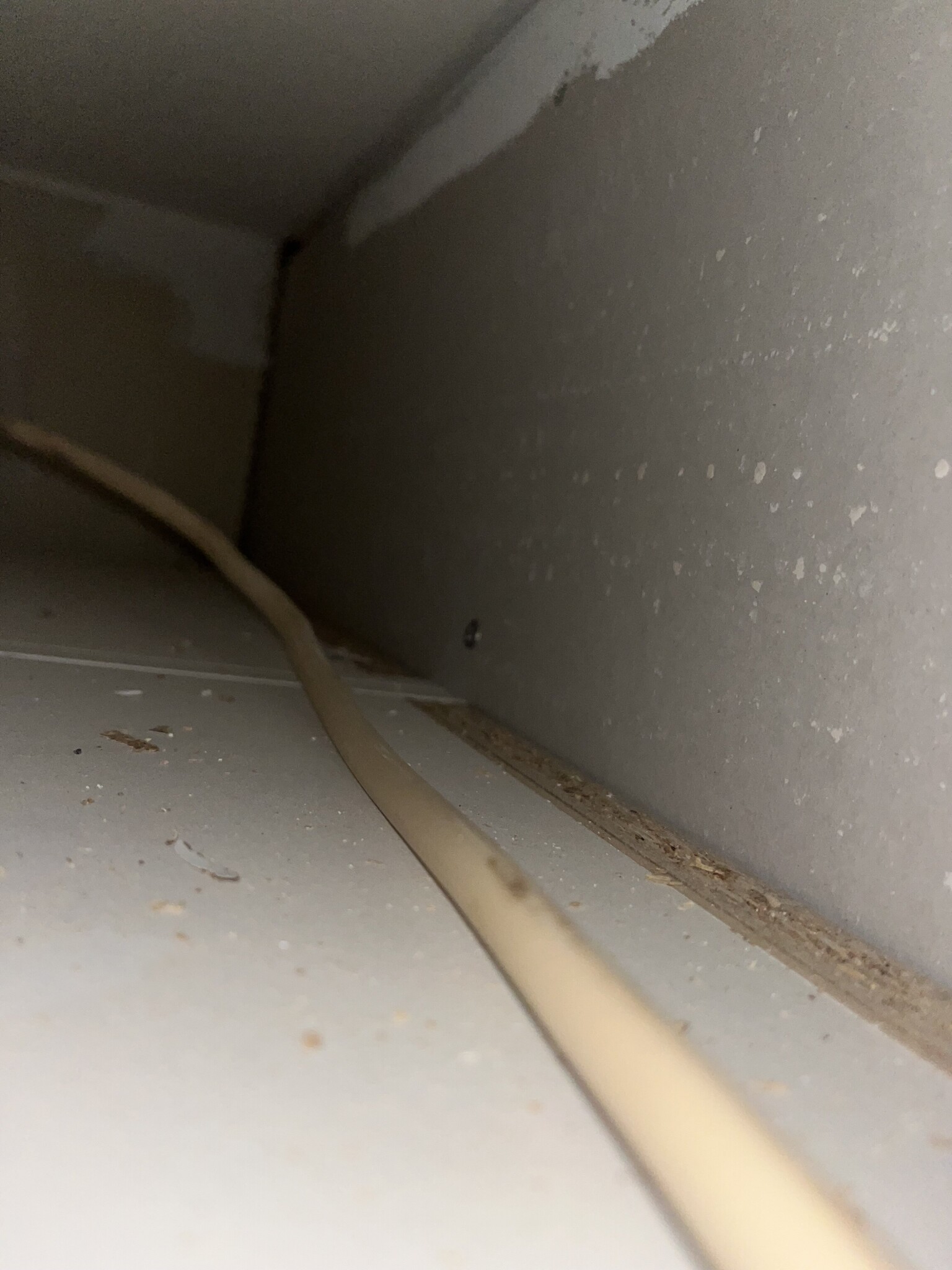

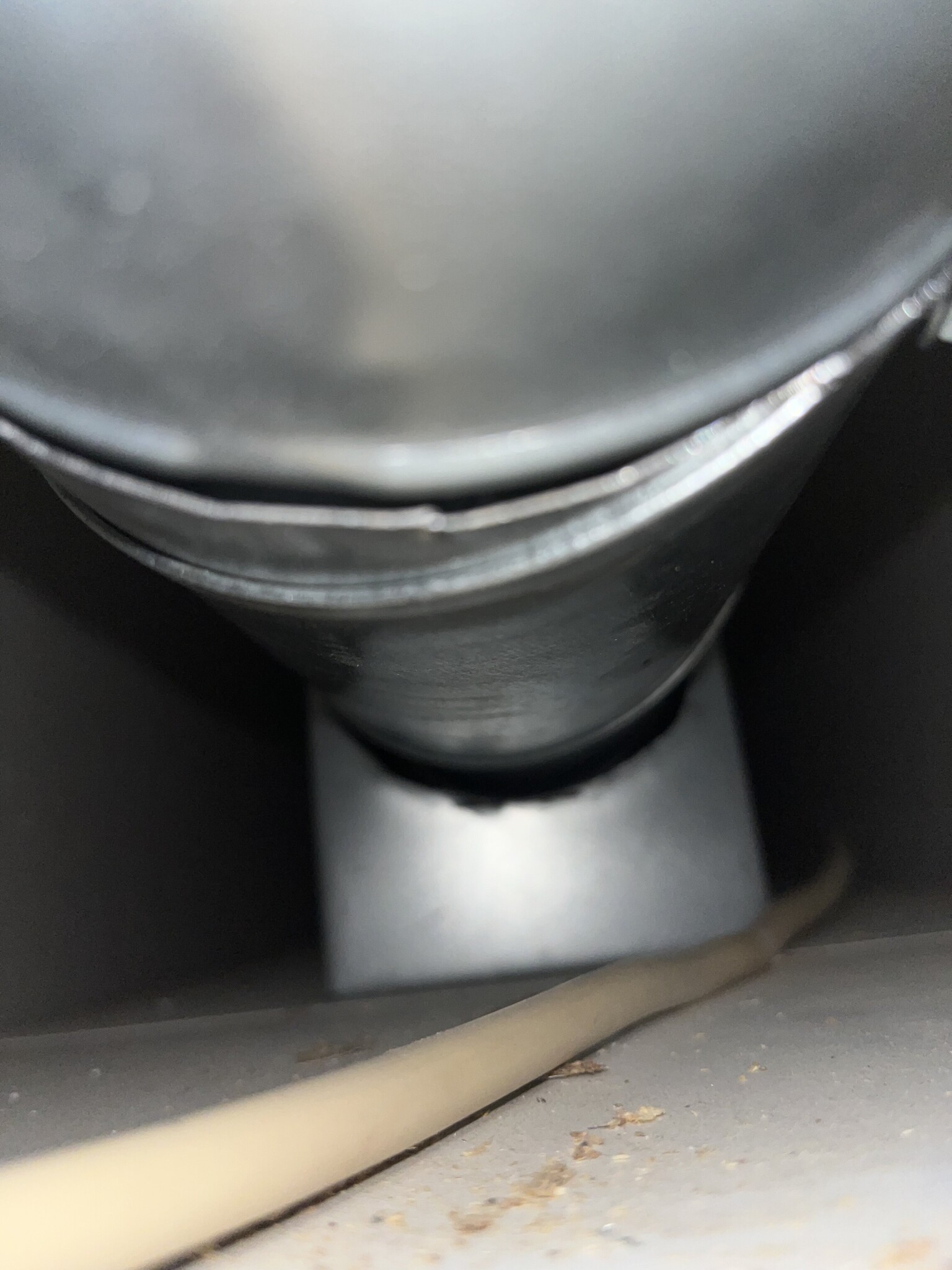

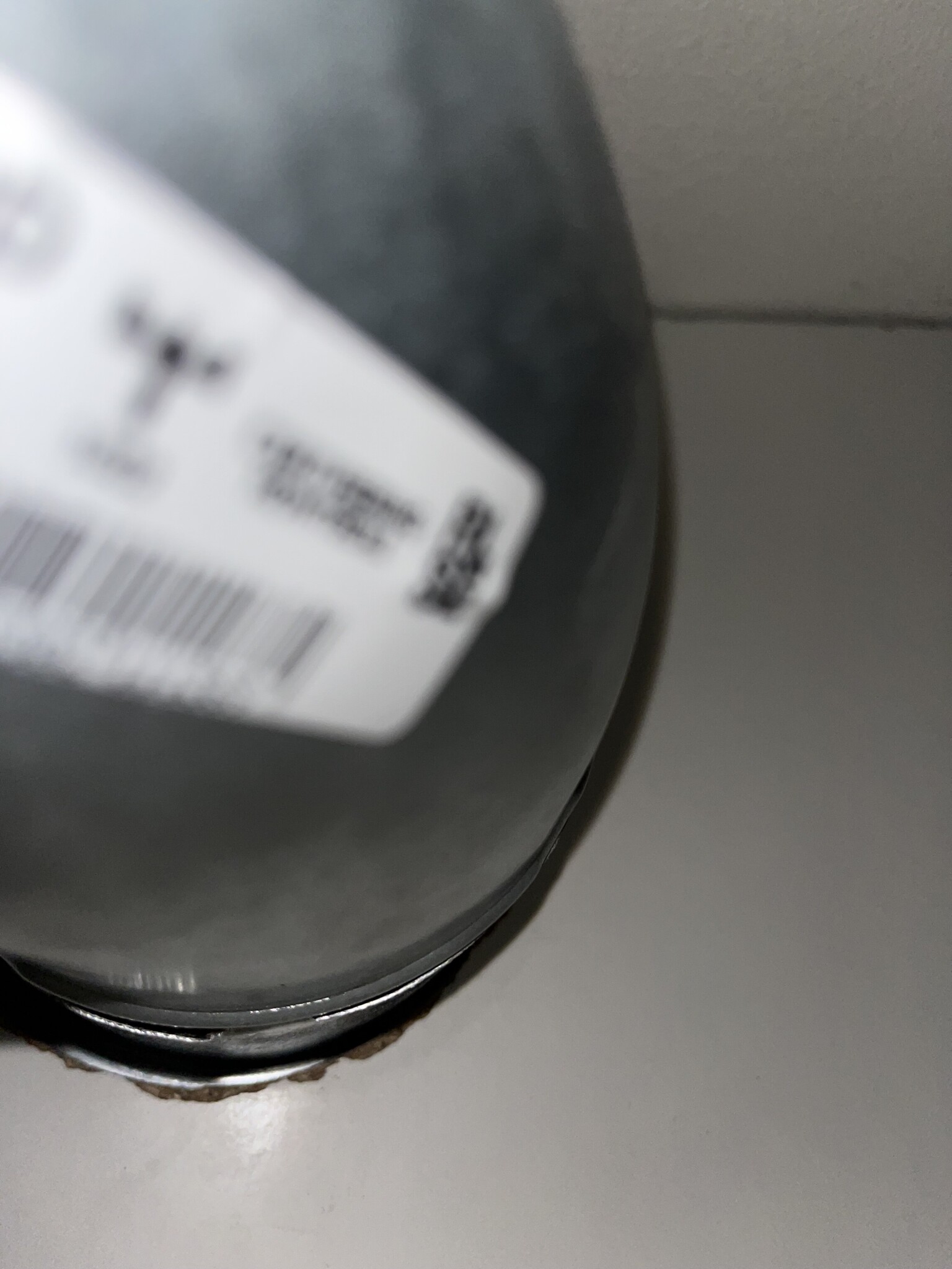

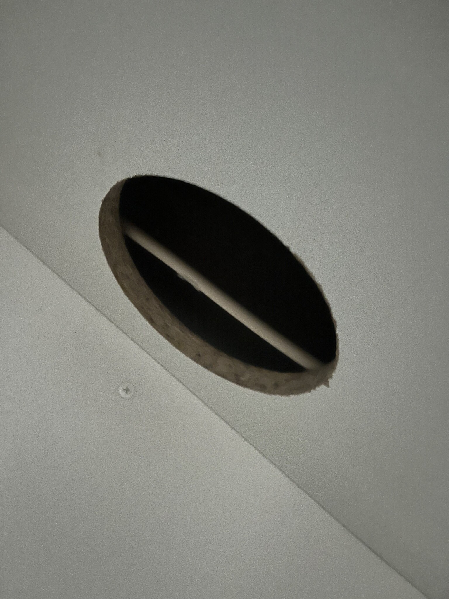

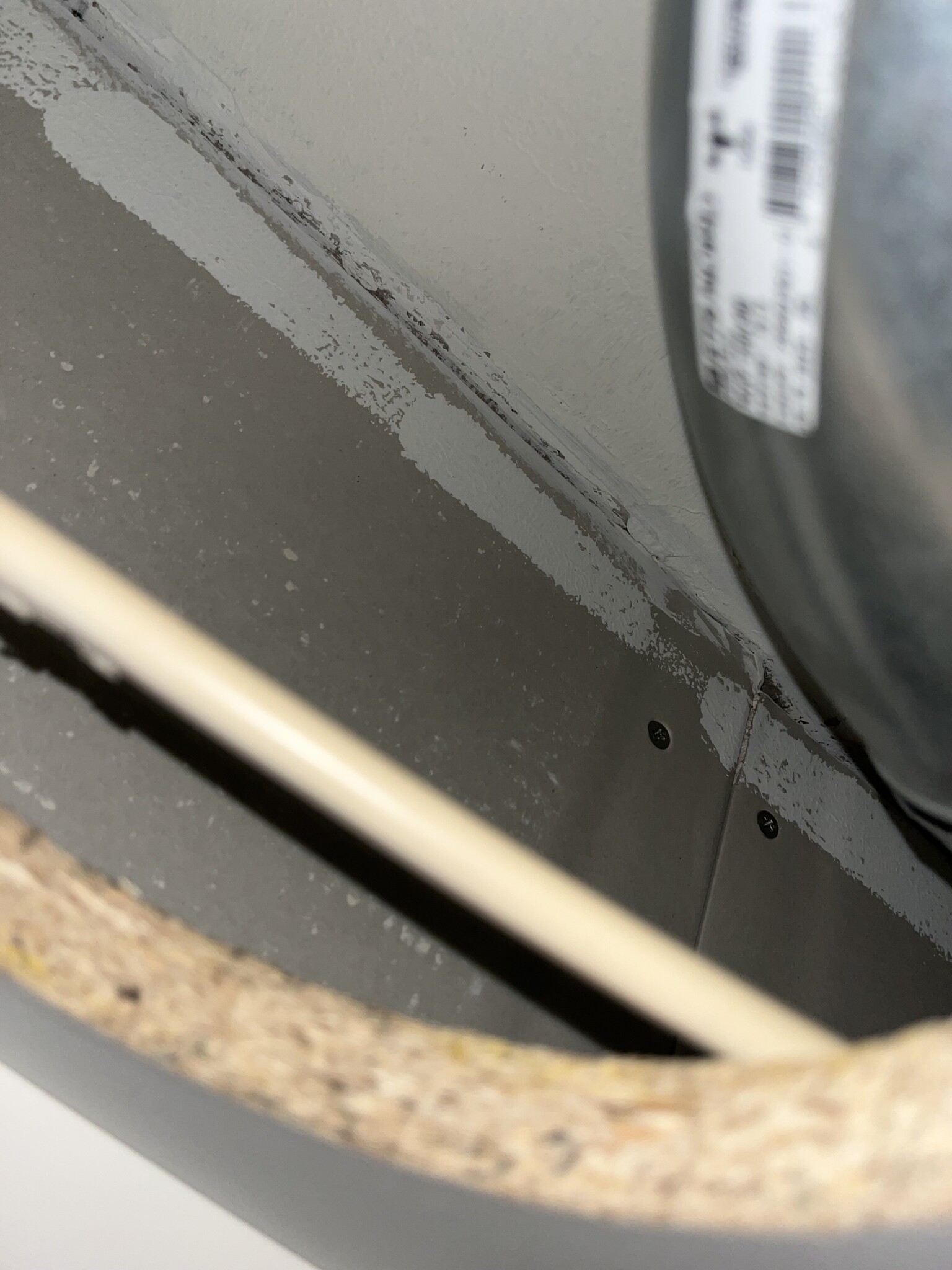

Det är ett hål upptill, men ovanför är bara tomrum ovanför skåpen. Det är ingen anslutning till någon ventilation eller rök/imkanal. Man ser dock ventilationsröret. Se bilder.

Gäller det hela tiden eller när fläkten används?
Kan du se/känna öppningen/slutet på röret?
Öppningen ska nog vara åtkomlig så att den går att rensa (sota) röret.

Om du tittar på första bilderna ser du fläkten och att den har en stos monterad på sig inne i (nedre delen av) skåpet.
Det är där det blåser ut och bullrar jättemycket.
Vad har ni för ventilationssystem i lägenheten?
Från det du skriver gissar jag att föregående ägare har (felaktigt) monterat en vanlig fläkt och byggt om köket. Nu har fastighetens ventilationsrör byggts in i köksskåpen=problem vid ventilationskontroll
Att sedan ha en vanlig fläkt kopplat till husets vent.system blir också fel.
Du behöver nog ta ett omtag omkring detta och säkerställa vilka grejor du kan ha i köket.

Det verkar vara frånluftssystem.
Den här installationen gjordes i samband med en renovering för ett par år sedan, som hyresvärden gjorde.
Får rota vidare i detta.

Gissar att det blivit ett feltänk vid en köksrenovering för ett tag sedan. Och att man vid en OVK påtalat felet som rättats till på ett enkelt men märkligt sätt.

Enligt förra hyresgästen satt där ett silvrigt rör när hon bodde här i ett par år.

Jo det har faktiskt betydelse; i ett hyreshus renoverar inte hyresrätter kök själva. I bostadsrätter gör de det och inte sällan kopplas fläktar fel och ansluts på sätt som inte är OK…. Och där vet föreningen inte alltid om detta innan en OVK eftersom de oftast inte har insyn i renoveringen.
Det är dessutom bostadsrättsinnehavaren som är ansvarig i en bostadsrätt, i en hyresrätt är det hyresvärden…
