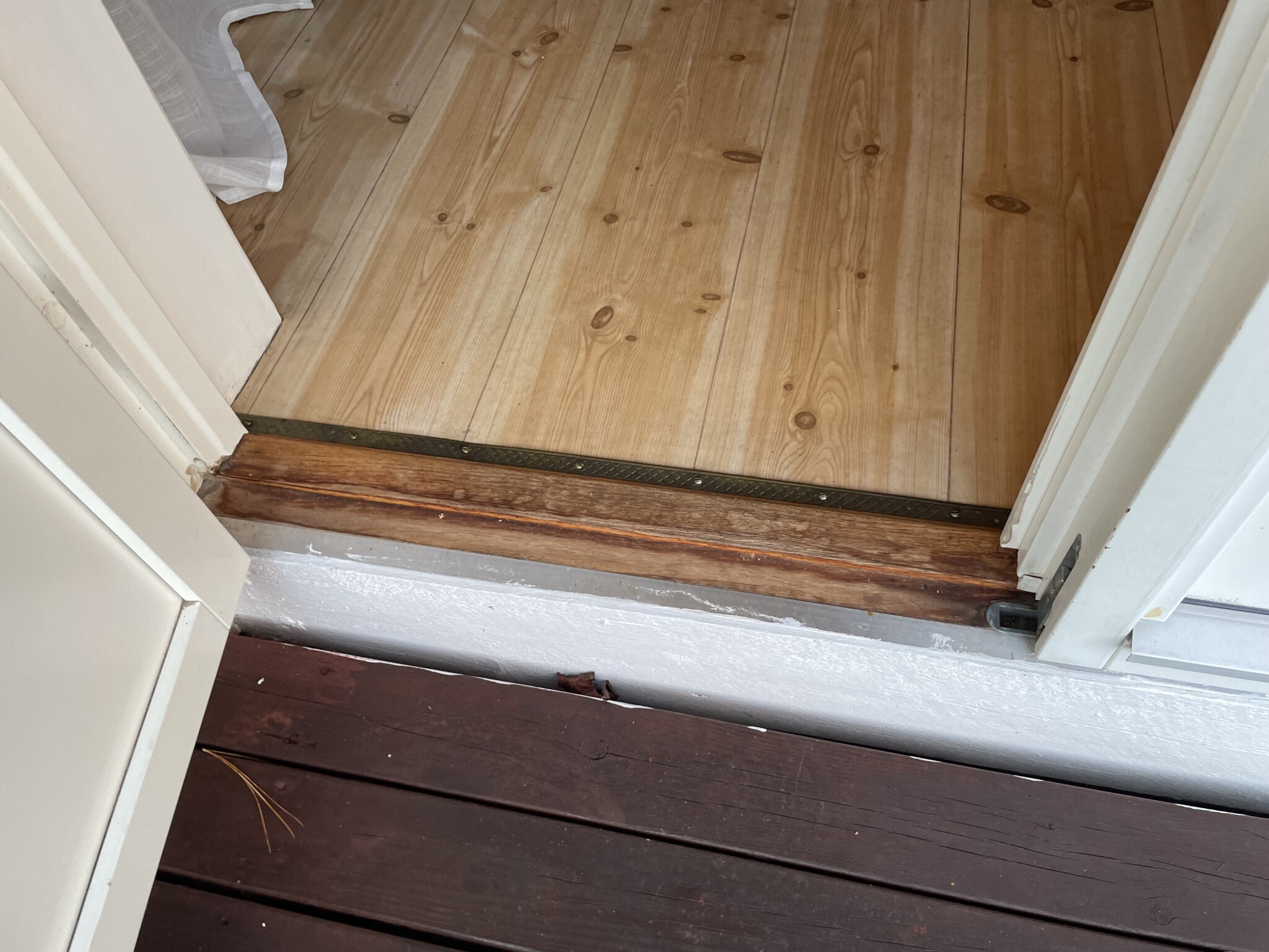

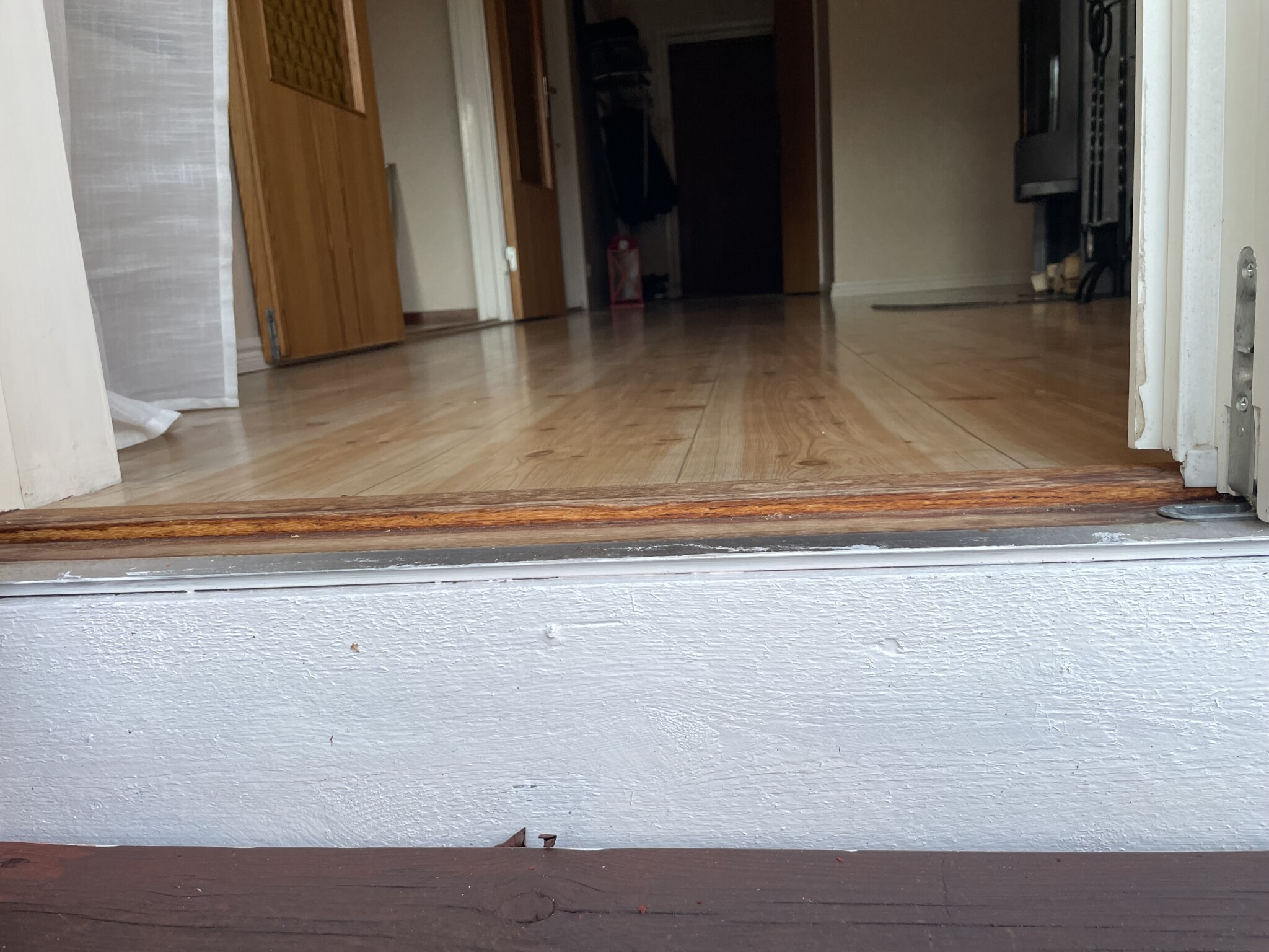

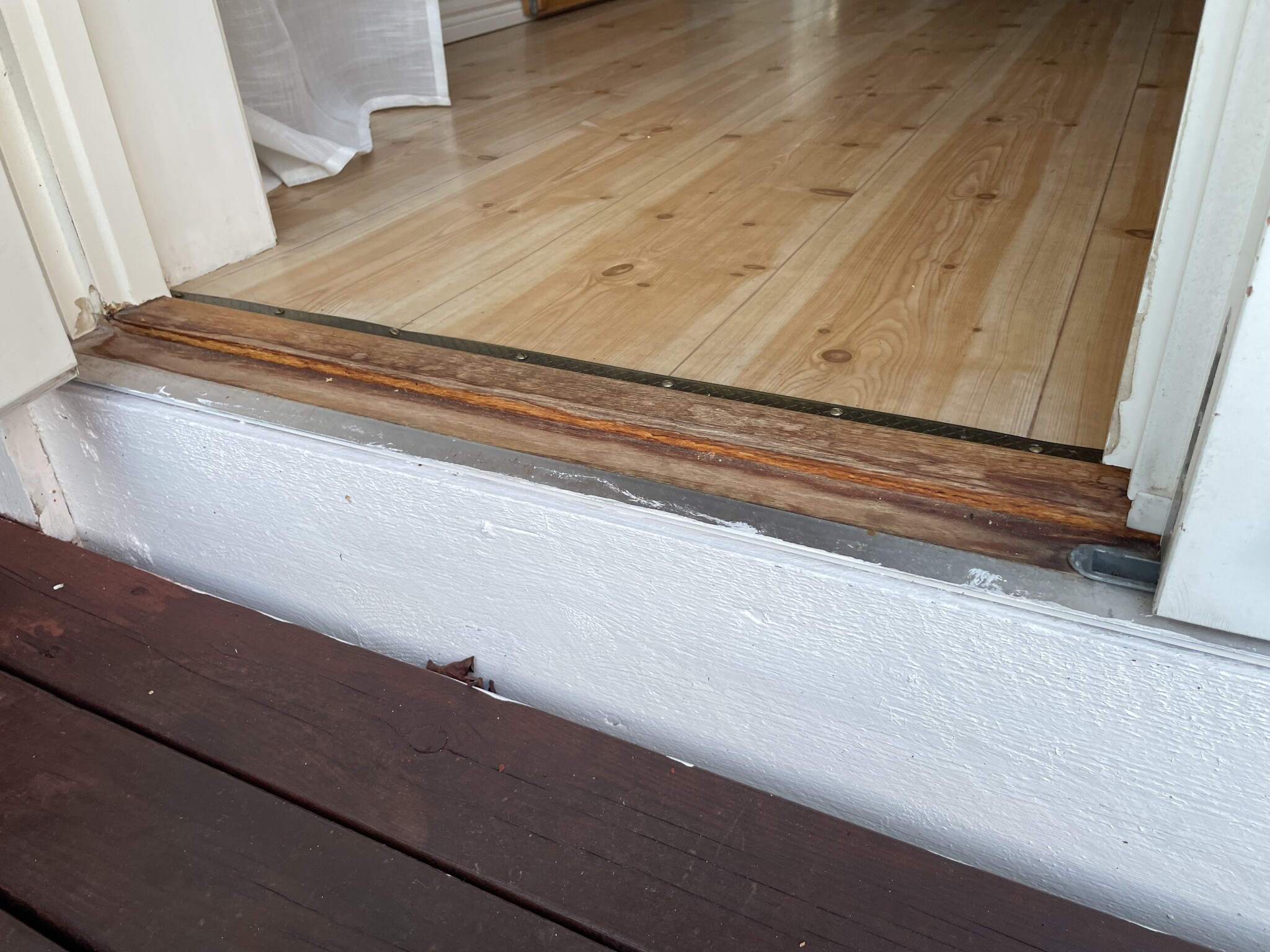

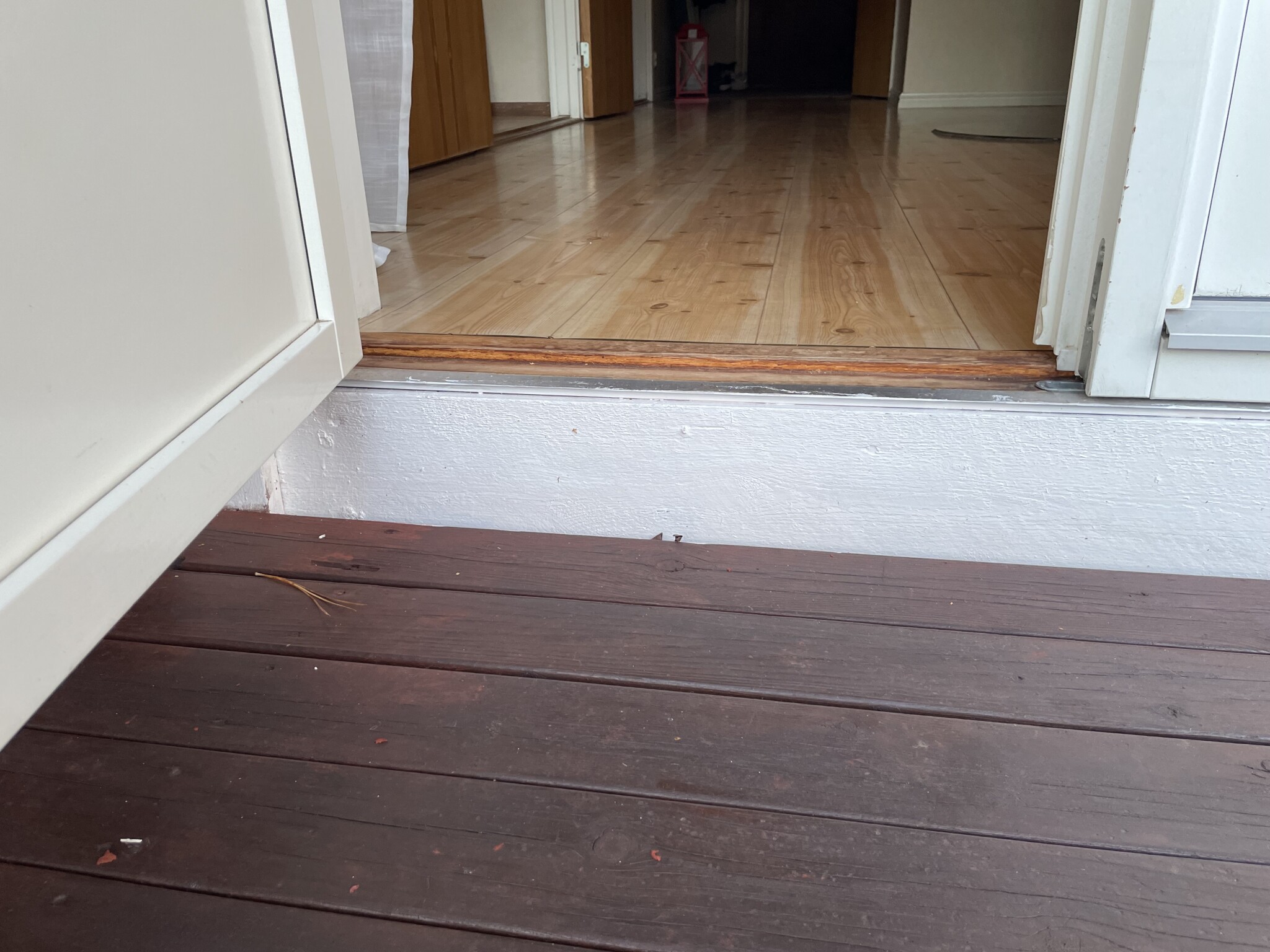

En fundering som dykt upp är att besiktningsmannen anmärkte på att det saknades någon form av plåt under altandörren. Jag förstår inte riktigt var den ska monteras? Någon som förstår bättre och kan beskriva vad det är jag ska köpa?

Försökte länka till en tråd här på BH men det klarade jag inte.
Tröskelplåt/tröskelbleck.
