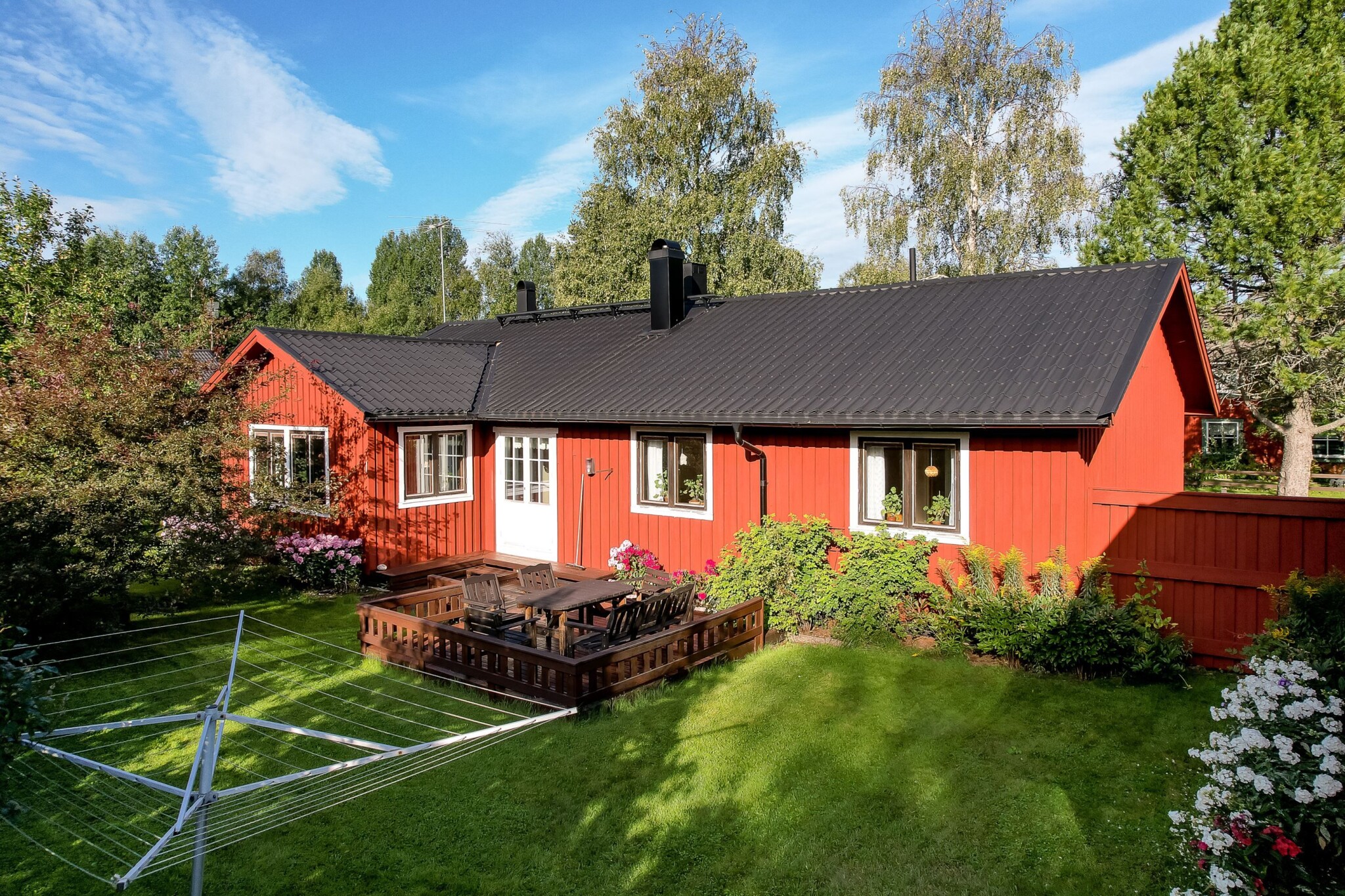

I denna tråd kommer jag försöka uppdatera så ofta jag kan med frågor och funderingar, med bra och dåliga idéer och så klart massa bilder för vad är en tråd utan bilder??
Vad menar jag då med rubriken kanske ni undrar..? Som bil och fordonsintresserad så stöter man ibland på uttrycket ”tantkörd” i annonser och det är precis vad detta hus är.. Samma ägare sen -69!
Följ gärna med i vårt nya husköp och vår resa utan mål. Tanken är att fixa och piffa huset så som vi vill ha det, utan att för den skull förvanska det som faktiskt stått sen -69 och som idag är så (tekniskt) fräscht och funktionellt.
Jag gillar att inte ta ut svängarna för mycket utan förespråkar hellre att bevara, förvalta och att låta historien berätta sitt.
Nog om det. Vad har vi då köpt? Jo, vi har förväntat en fastighet byggd 1969 där samma ägare bott sen det byggdes. En man och kvinna med utflyttade barn. Mannen var rörmokare och vad kvinnan gjorde är okänt. Det är ett fint originalhus som man tagit väldigt bra hand om men det finns förbättringspotential och utrymme för oss att sätta vår egen prägel på det. I huset kommer jag och min sambo att bo. Vi har inga barn men förhoppningsvis en framtida hund.
Inflytt sker inom några månader.
Välkomna! ☺️
