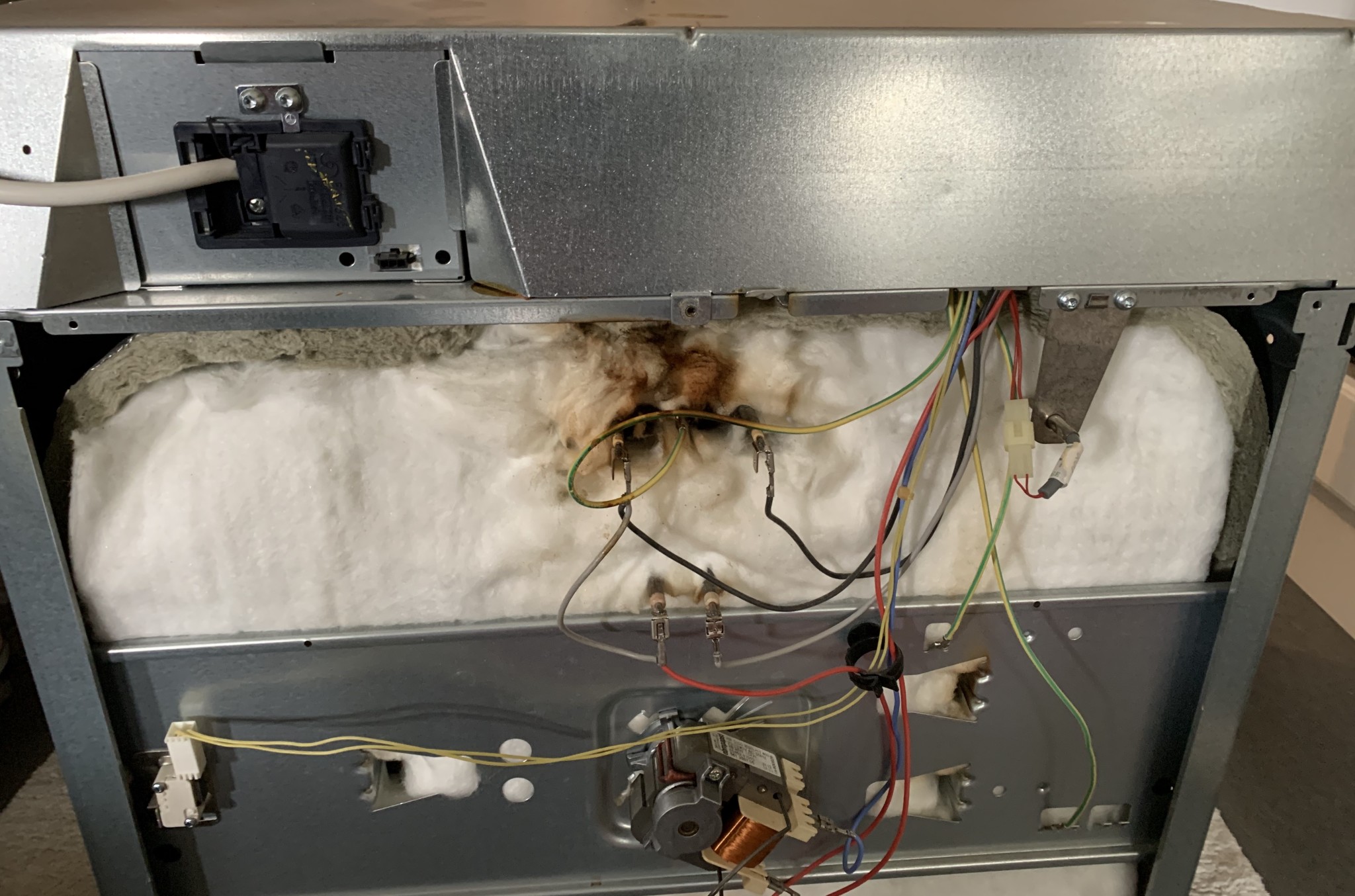

Husqvarna ugn, svart och sotigt på insidan av bakstycket och i isoleringen
I går så löste jordfelsbrytaren, och efter en koll så återställdes jordfelsbrytaren utan problem. Något senare upptäcktes det att ugnen inte längre blev varm med varmluftsfunktionen. Resten av ugnen fungerade fint. Tråkigt, men fortfarande roligare än när diskmaskinen släppte ut en stor mängd vatten på golvet och ned i källaren samt löste jordfelsbrytaren på en julaftonskväll för några år sedan.
Idag så lyfte jag ut ugnen och skruvade loss bakstycket för att mäta på elementet, och möttes av denna syn.

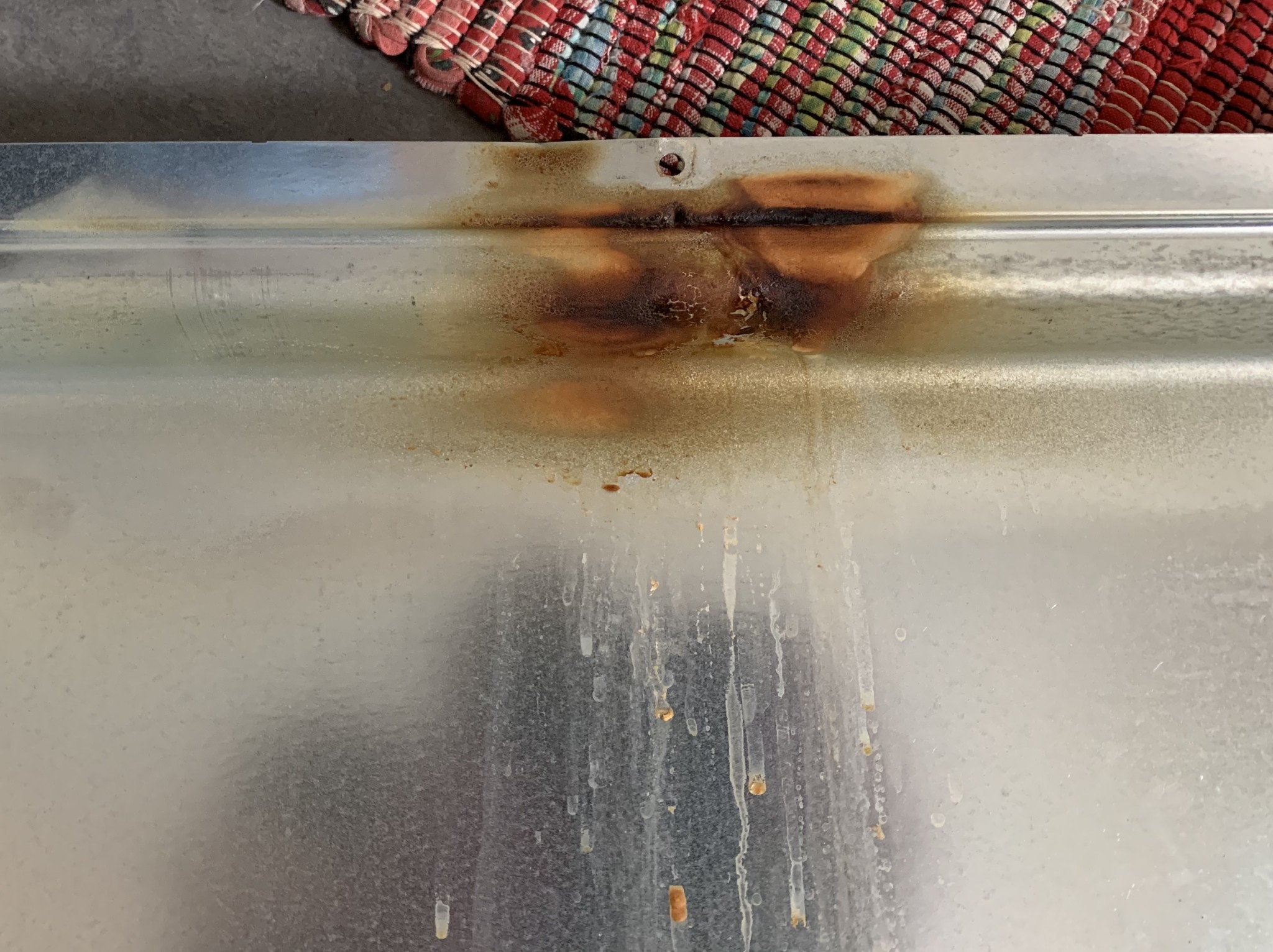

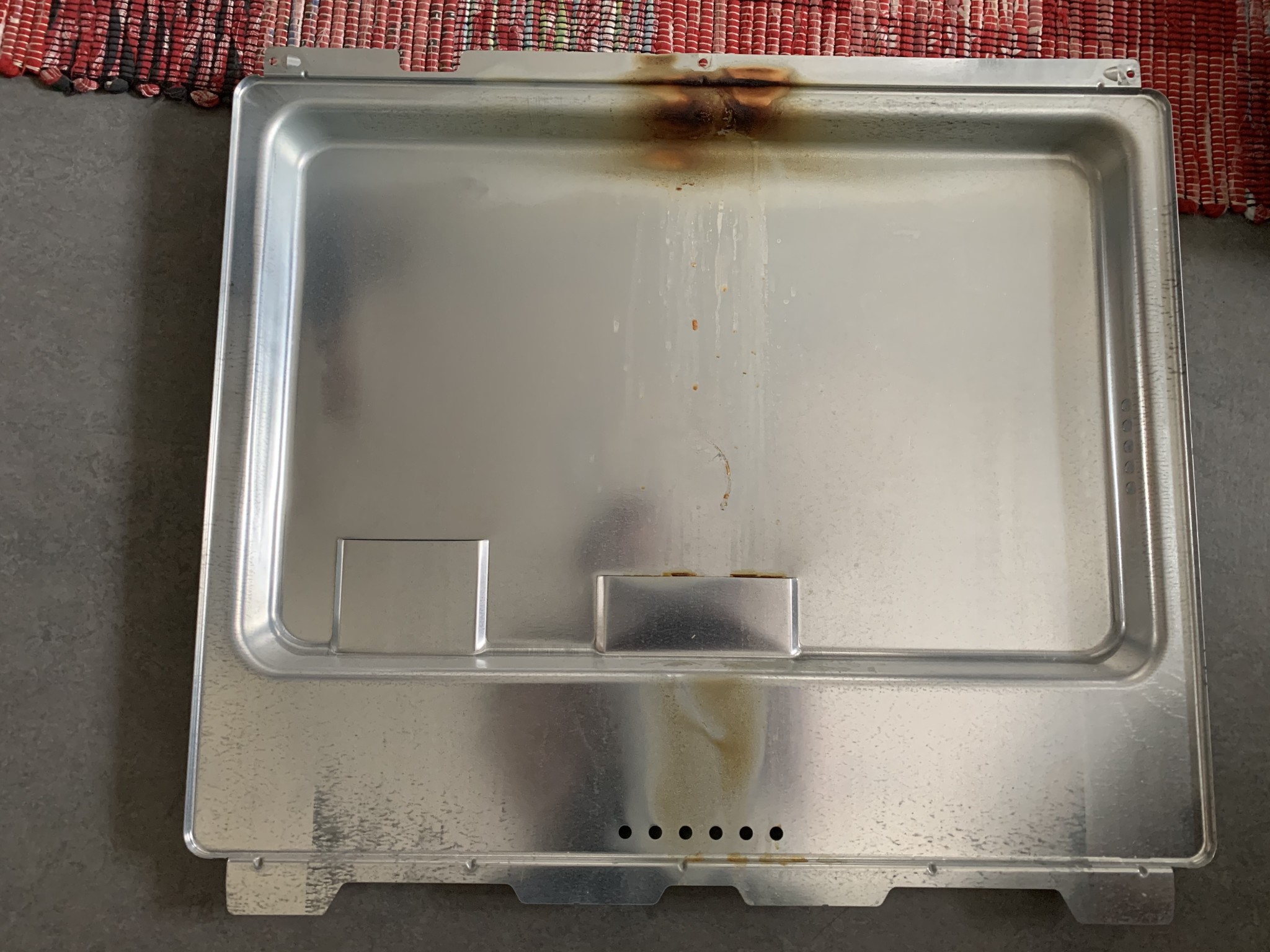

Det verkar som att det är otätt vid övre värmeelementet, och att det har läckt ut förångade organiska material (matos) den vägen och bränt fast. Ugnen har pyrolysrengöring, så det blir rejält hett då och då.
Bör man göra något åt detta, eller är det normalt att det blir så här på en några år gammal ugn? Brandrisk?
Dessutom så råkade jag klämma kabeln och skada isoleringen när ugnen skulle in igen. Vilka krav ställs på anslutningskabel för inbyggnadsugn? Nu sitter det en H05VV-F 3G1.5mm^2 där. Var får man tag i lämplig kabel med gjuten stickpropp (schuko)?
Värmeelementet för varmluften var för övrigt dåligt. Oändligt motstånd. Det kommer att bytas, men frågan är om jag bör göra något åt det brända också.
Ugnen är en Husqvarna QCE5445X
/Erik
