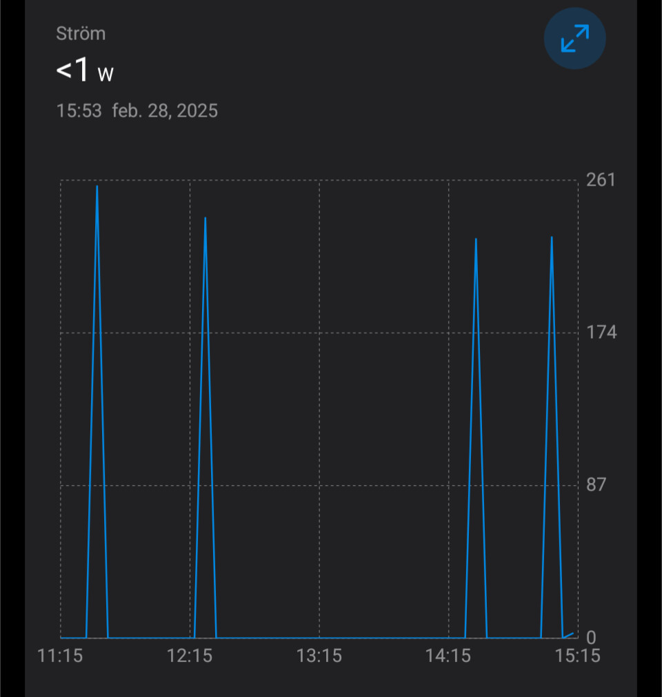

Nu har jag kännt på kompressorn, den är väldigt varm. Testade att koppla från och till nätspänningen och då ökade effekten till ca 250W (som tidigare). Inget ljud från kompressorn, men efter ca 30s hördes ett tydligt knäpp samtidigt som effekten gick ner till noll.
Är kompressorn skuren samt att motorskyddet bryter strömmen efter 30s?
Jag har bifogat en bild på effekten sedan lunch.
  • Diagram som visar effektförbrukning över tid, med fyra spetsar upp till 250W och perioder av låg förbrukning däremellan. Datum: 28 feb, 2025.
Då är de överströmsskyddet till eller i kompressorn. Då har den skurit.

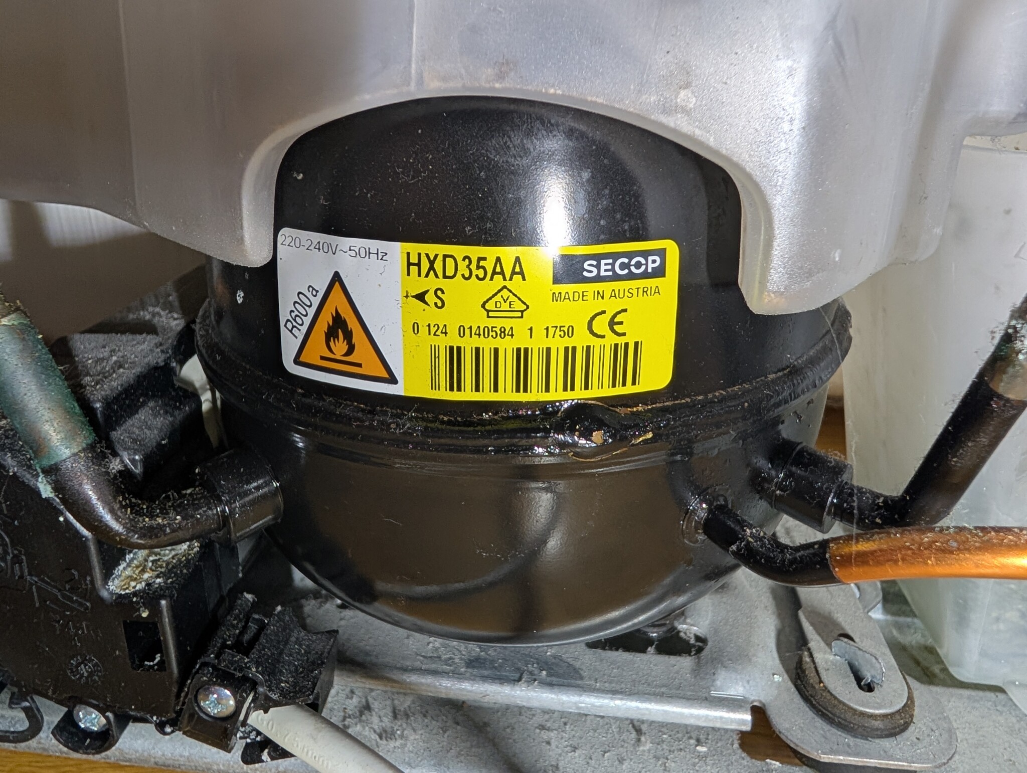

Den verkar faktiskt vara gjord i Österrike. Kompressor med etikett som visar "Made in Austria" och varningssymbol för brandfarlig gas R600a.

där ser man dessa gjordes i tjeckien innan och var så där... detta är danfoss konsumentprogram och de tar inte lika alvarligt på detta som de kommersiella produkterna
men som du ser är det en mycket liten volym på denna 3,5 kubik detta gör att dessa går nästan konstant för att hålla kylan
förr var det på kylfrysar 8,8kubik och de gick ibland, höll nästan hur länge som helst
jag har bytt massor av dessa runt 5år för de slits ohyggligt
