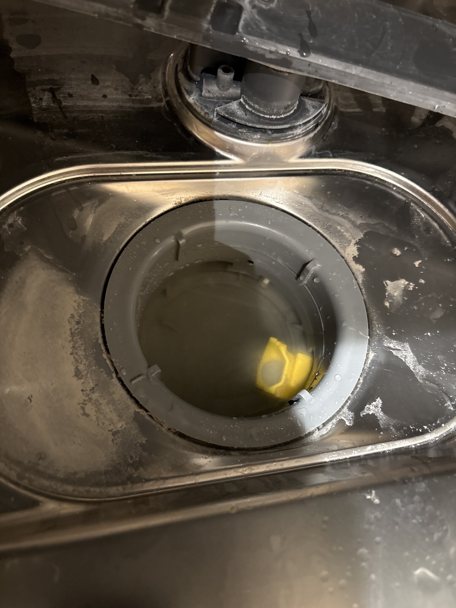

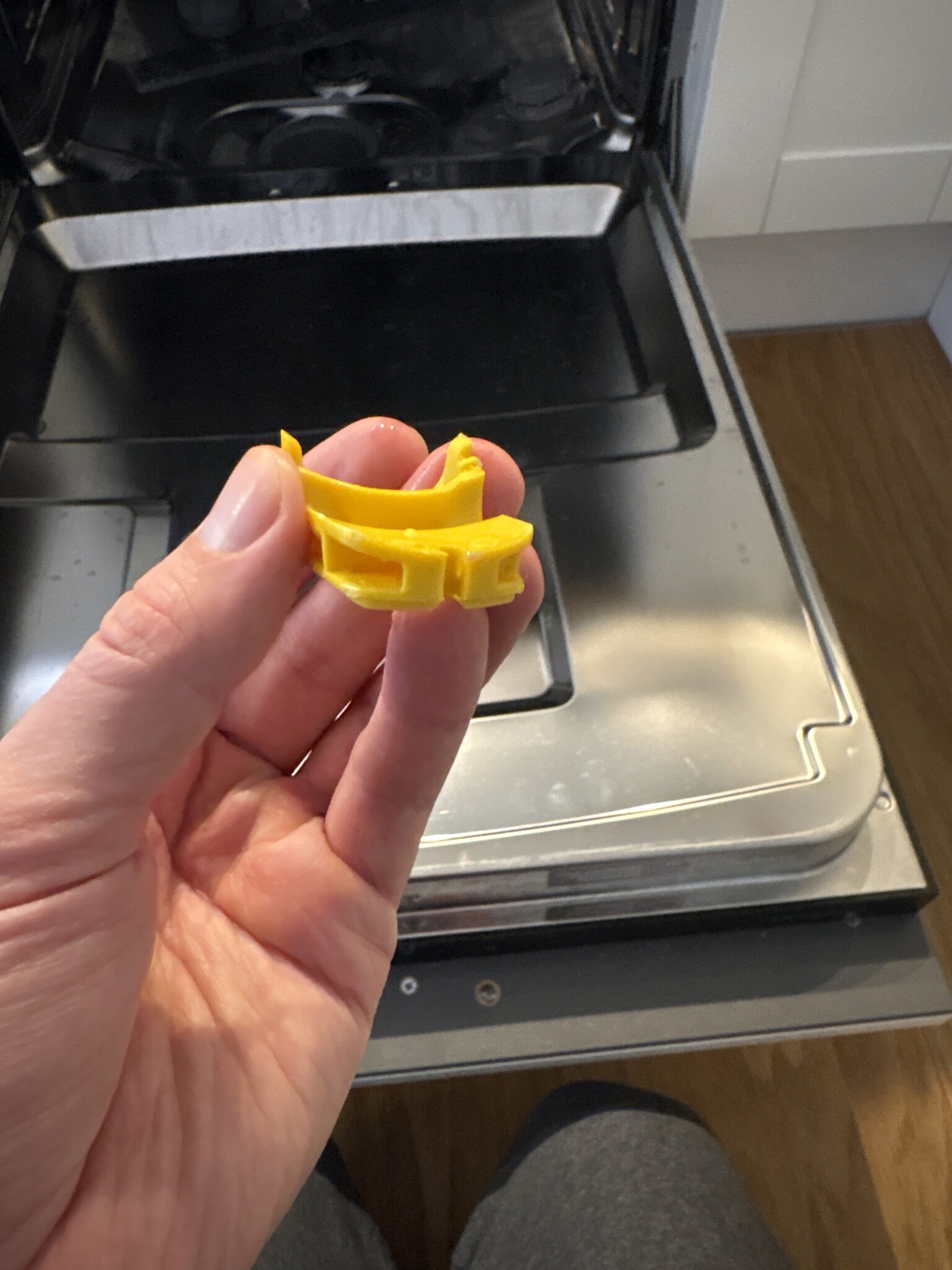

igår kväll fick jag Fel kod 11 på min Hisense diskmaskin. Felkoden är kopplad till dräneringsfel. Det var inte alls mycket vatten kvar på botten. Det var vatten upp till toppen av brunnen. Jag tömde allt vatten där med en svamp och tog sedan ut backventilen (gula delen). Där inne fanns inga hårda matrester eller liknande. Jag lyckad inte för mitt liv att sätta tillbaka den. Någon som har erfarenhet av samma sak och har lyckats?

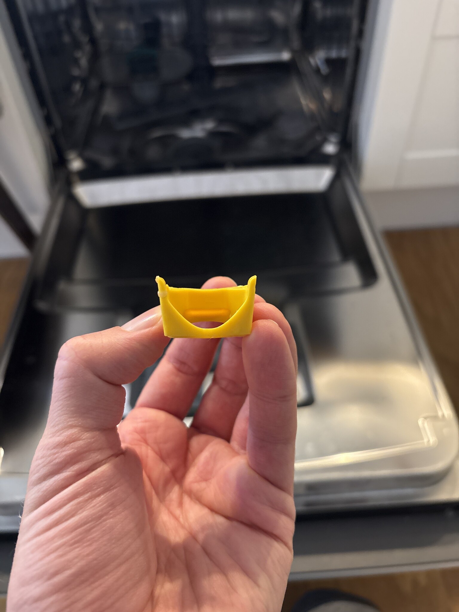

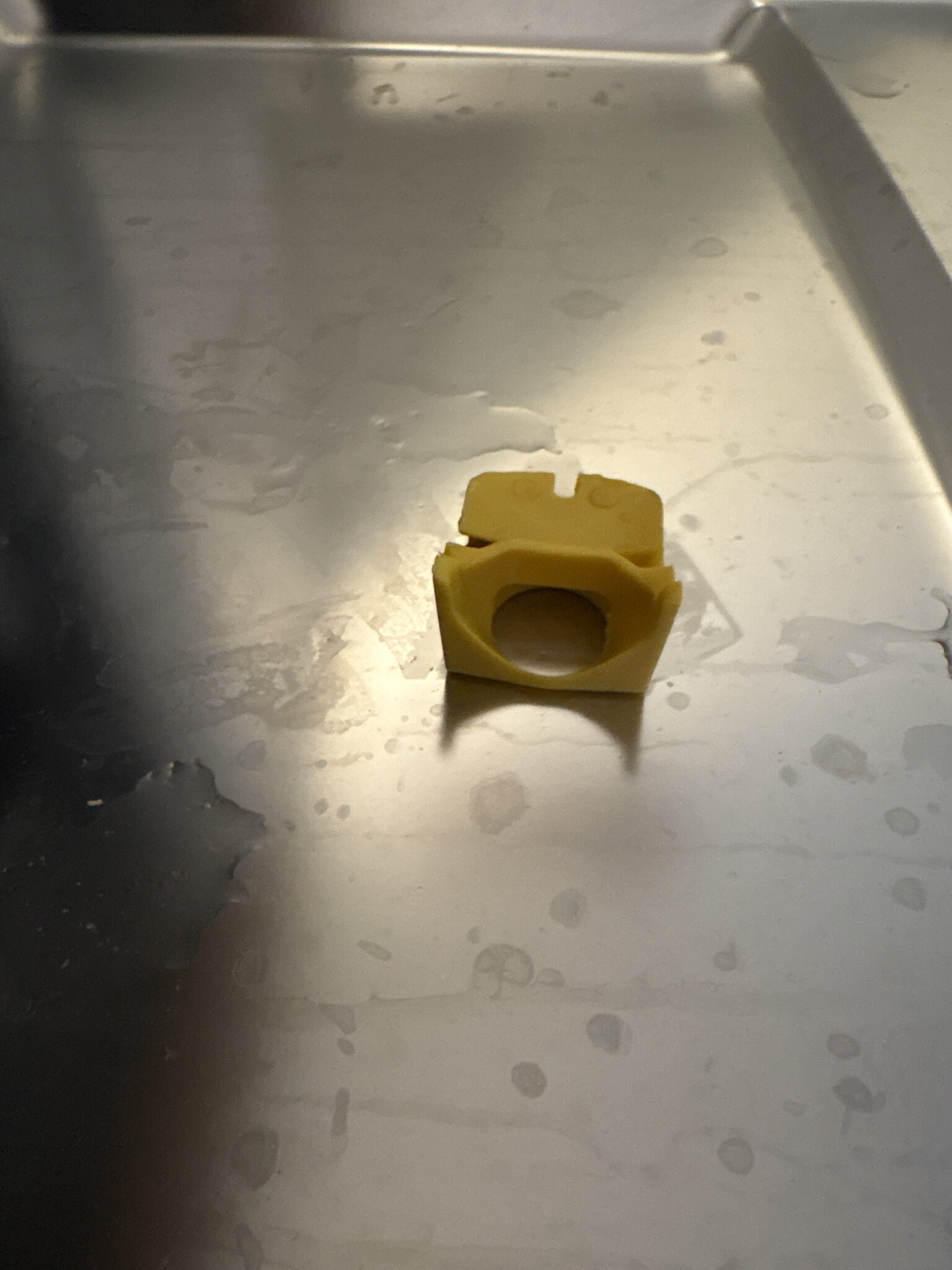

fy fan vad kineserna har lyckats förstöra den svenska konstruktionen
tom den gula passbiten är ju idiotskt modifierad
du får faktiskt lista ut hur den skall sitta
de svenska hade ett givet handtag på sina

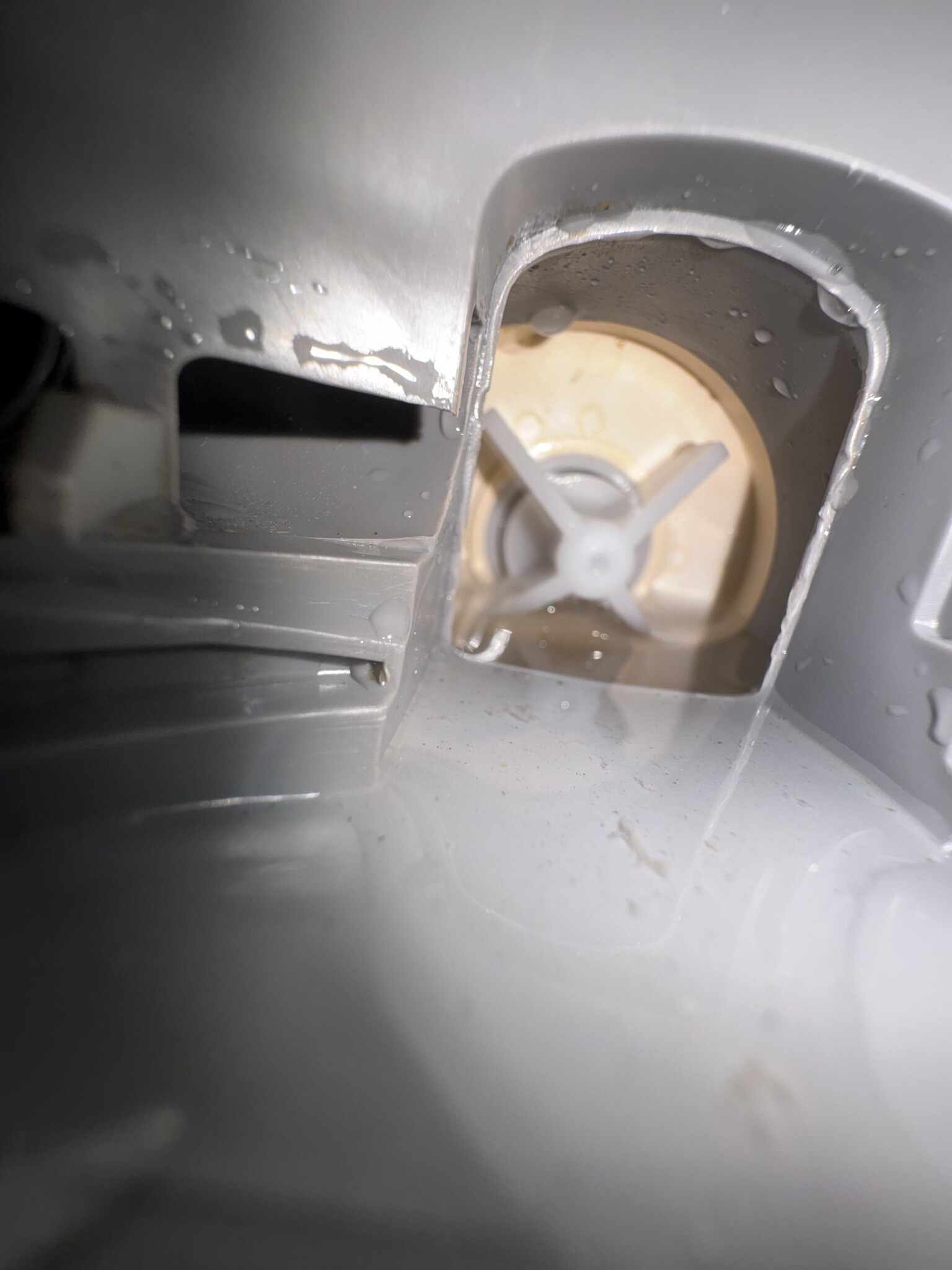

spåret som syns på den näst sista bilden skall vara uppåt
och den delen utåt

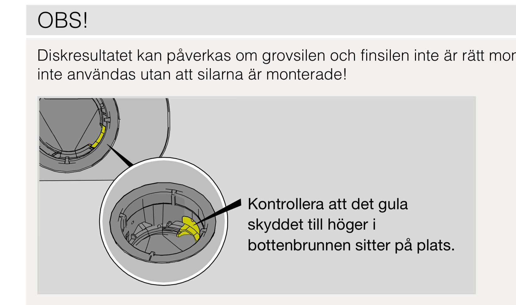

Hjälper bilden i manualen?

den bilden är ju tydlig bara gör så
det ja sa passar inte för detta kinesiska skiten
på din första bild har ju klossen trillat kull bara res upp den åt vänster
så kan du trycka in den
Hej. Det var jag som drog ut den. Den går inte i ”ståendes”. Ska vara liggandes men lyckas som sagt inte. Funderar på om den måste in bakvägen.
Hur som helst så kommer det sluta med att jag ringer tekniker. Gett upp.
Hej igen. Du hade rätt. Den sätts ”ståendes”. Tekniker satte tillbaka den på
2 sekunder :).
