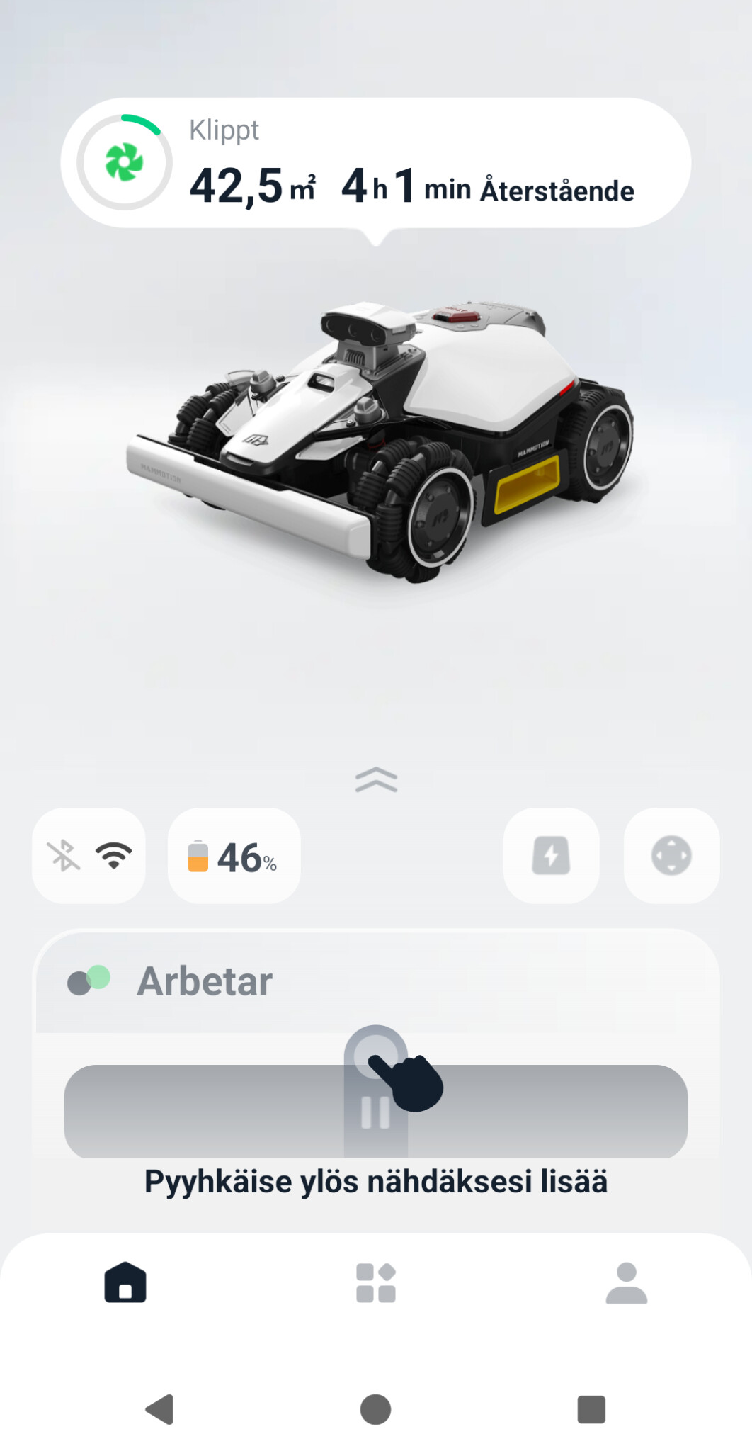

Här är ett exempel på det bästa och det värsta med Mammotion:
Appskärm för en robotgräsklippare med klippt yta, återstående tid, batterinivå och text på finska.
Helt ny app med ny information, klart mycket bättre än tidigare. Samtidigt, varför har jag nu fått finska i delar av appen?
För att du avslutade installationen med att trycka på "finish"?
Händer mig varje gång...

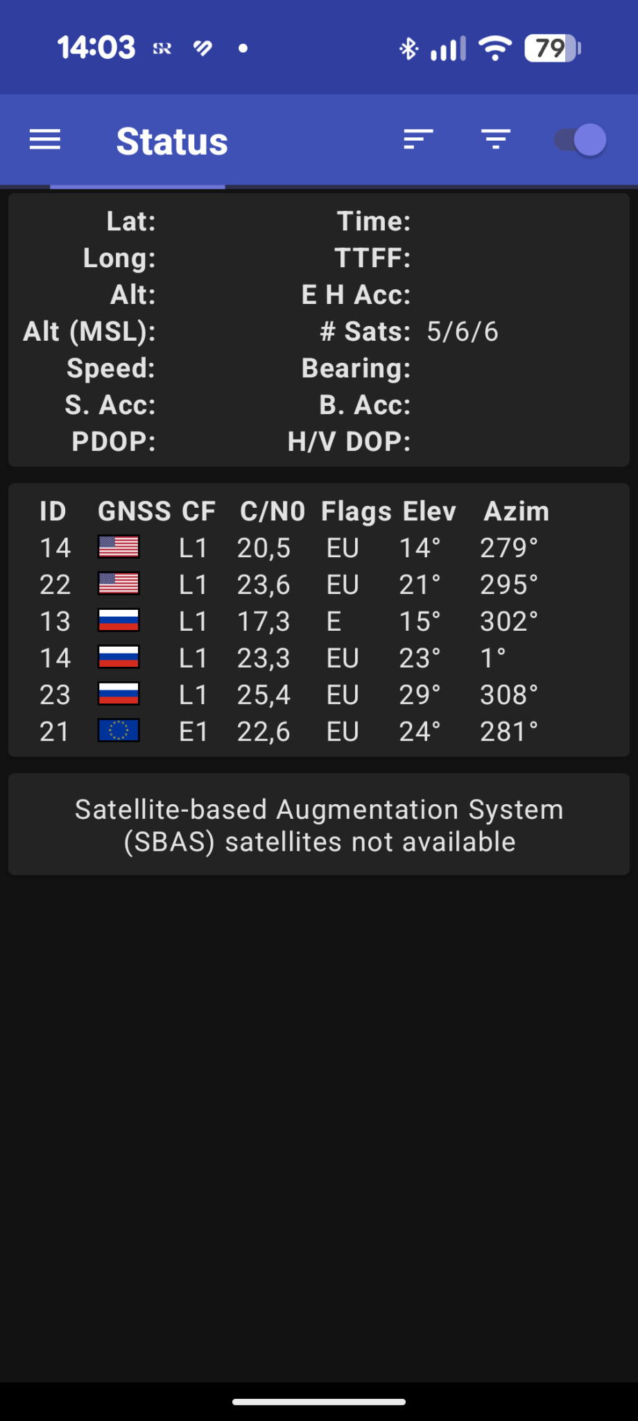

MultiMan
Jag har skrivit om GPS-störningar under flera år utan större reaktion, men en ny video från Veritasium kanske duger? Inte sett den än, men ämnet är högintressant:
GPStest från videon: https://play.google.com/store/apps/details?id=com.android.gpstest&hl=sv
GPS-testappens statusvy med satellitdata och signalstyrka från olika länder, samt meddelande om att SBAS-satelliter inte är tillgängliga.
Satellit i rymden med texten "Cosmos 2546" under, relaterad till GPS-störningar.
