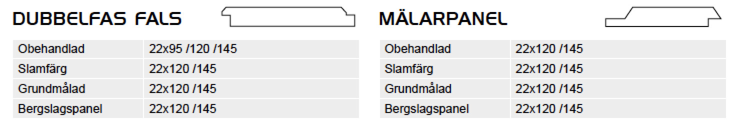

Nä det finns ju grundade med röd färg men inget jag skulle vilja måla med slamfärg på.
Sortimentet är väl olika över landet..
https://www.byggmax.se/mellanstruken-panel-p08021129
Man väljer ju själv färg, rimligtvis så kan man då få slamfärg. Kanske.
Jag monterade grundmålad slamfärgad panel från Setra förra året vid renovering av ett gammalt torp. Inga problem att beställa från bygghandeln. Och jag har självklart luftspalt bakom panelen.
