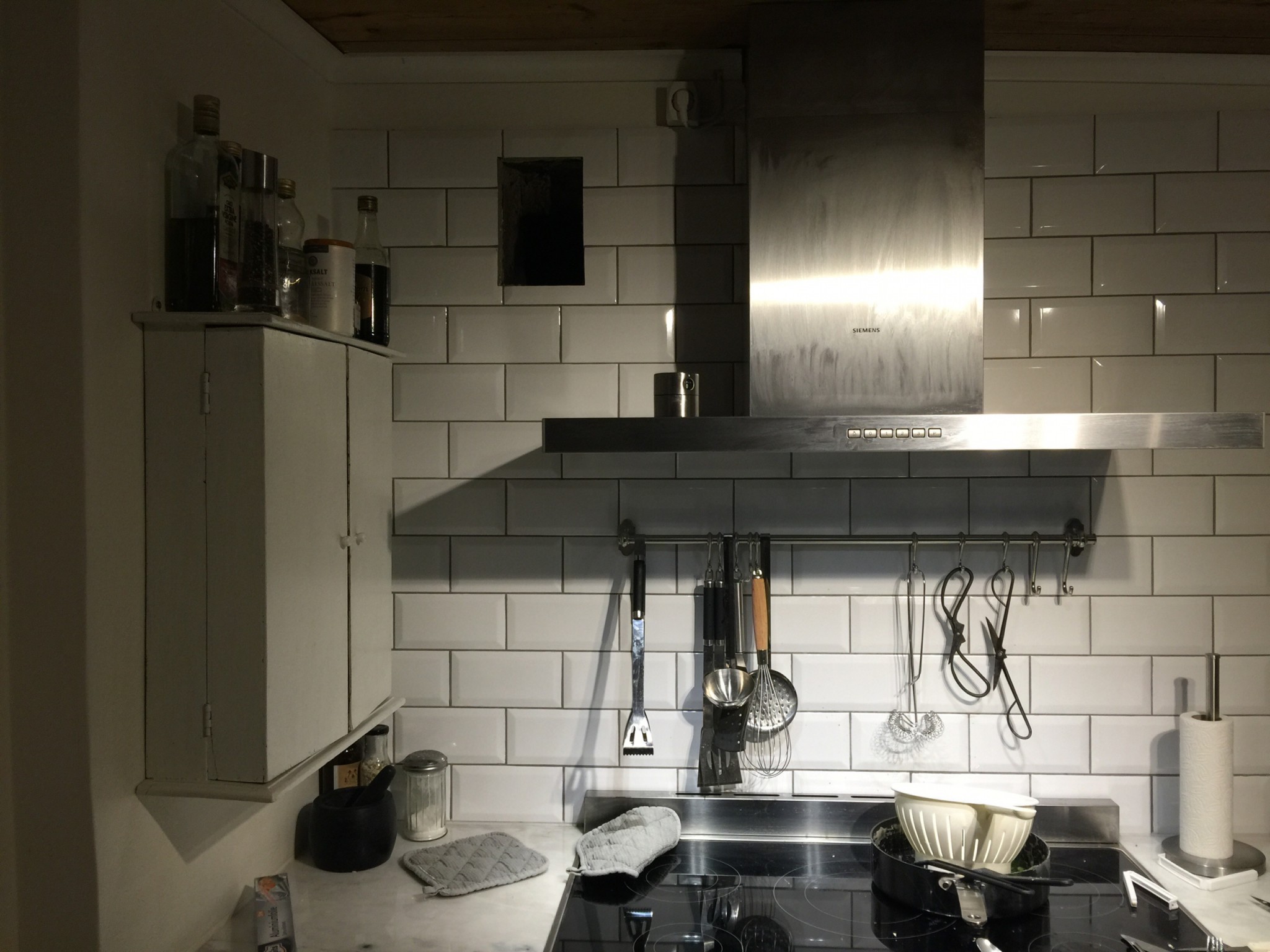

Du borde kunna använda kanalen till en riktig köksfläkt istället för kolfiltervarianten...som ju ärligt talat aldrig gjort någon glad. Prata med din sotare så kan h*n ge klart besked! :thumbup:
Problemet är hur man ska lyckas dra snyggt rör utan 18 böjar från fläkt till kanal...
Fixa en rostfri kanal som går vinkelrätt från den upprättstående delen av fläktkåpan? Inne i den drar du ett flexrör? Jag har ingen aning, men allt är ju möjligt. :thumbup:
Troligen kommer vi dock ha liknande problem när vi väl tar ned det monstrum till fläktkåpa förra ägaren snickrade ihop för fläkten.
När jag pratade med Siemens så sa de att man förlorar effekt för varje böj... Vet inte heller om vår fläkt är så lämplig som frånluftsfläkt. Skulle hellre ha något som går tyst och kontinuerligt, som fresh intellivent... Vet någon om den kan/får monteras i kök? Behöver man ett rör till den om man monterar den vid ett runt hål? (tänker på tvättstugan som inte har en stor rektangulär ventil som den på bilden i köket)

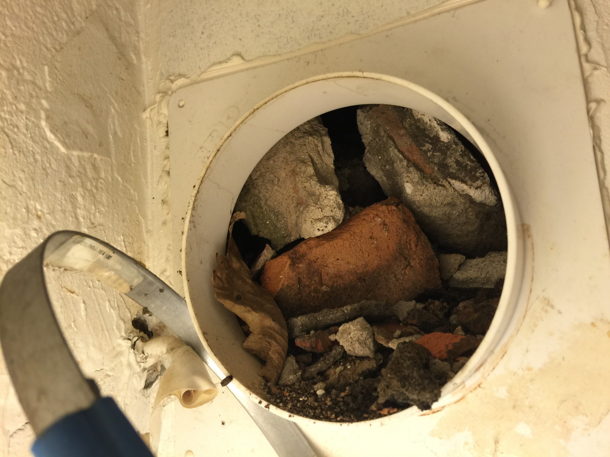

Kan för övrigt berätta att frånluften med hjälp av självdraget blev lite bättre efter att jag rensade lite i kanalen...
