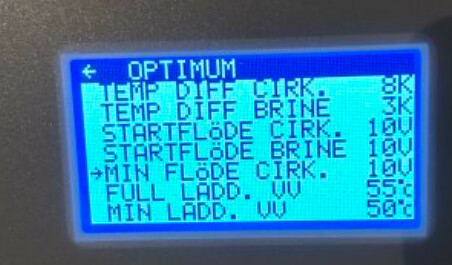

Det borde inte ändras men om cirkulationspumpen snurrar på 30% så måste du kolla på menyn OPTIMUM
och står ditt värde på min 3 så ändra till 10 så borde cirkulationspumpen gå på 100%.
  • Display med inställningar för cirkulationspump: temp diff cirk., temp diff brine, startflöde cirk., startflöde brine, min flöde cirk., full ladd. vv, min ladd. vv.

Har du tur så är det enkelt men man får köra uteslutsmetoden helt enkelt.Men testa höj i menyn Optimum först till 10
Psan
Den låter rejält av det. Vad ska jag kolla efter nu? (Ok, rejält är att ta i - men mycket mer iaf)
Okej men ändra tillbaka och kolla växelventilen.
Psan
Det verkar inte påverka temperaturen in till golvvärmen jag har i källaren. Ligger på 18 grader in fortsatt.

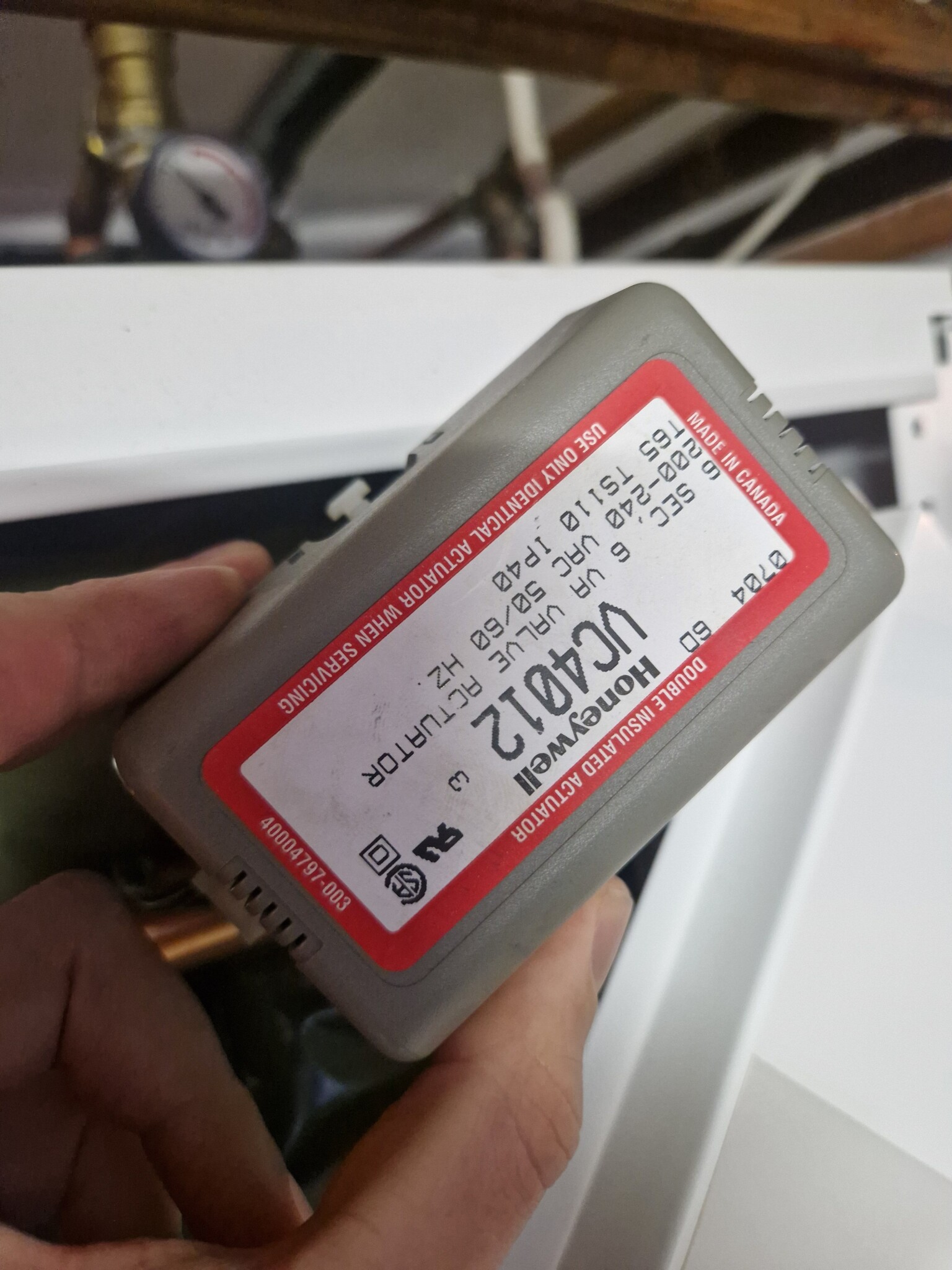

Feg som man är så vågade jag inte skruva mer. Men en på vvs kunde kika förbi och visst fan va det växelventilen!
Den ska bytas, men nu skickas värme till radiatorerna igen iaf.

Misstänker att du har en honeywell 4012😌
Psan
Japp!
En person håller en Honeywell kompressor med en röd och vit etikett, text och symboler synliga, bakgrunden har ett rör och en tryckmätare.
P Psan skrev:
Japp!

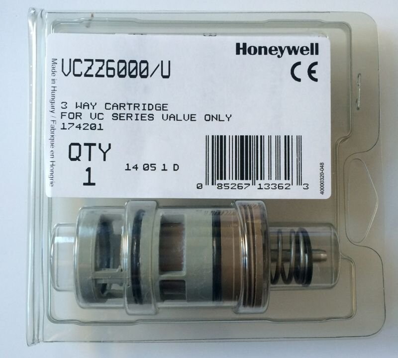

Där är själva ställdonet (motorn) som inte egentligen som är problemet utan själva insatsventilen som sitter i själva ventilhuset.Insatsventilen är insmord i fett som till slut förvinner och då fungerar inte insatsventilen som börjar kärva (går tungt) och själva tanken är att när den växlar över till värme efter den gjort varmvatten så ska den fjädra tillbaka av sig själv men kärvar den så kan den fastna lite var stans och till slut går ställdonet sönder.Är ställdonet helt räcker det med att byta insatsventilen så tuffar den på några år till.Bilden visar den insatsventil som sitter i din honeywell i själva ventilhuset som kostar ca 500 kr som man kan byta själv om man vill för är inte speciellt svårt men nu har du en röris som fixar det på din värmepump😉
Ja, precis. Men skönt att få all info ändå så kan man lösa det själv nästa gång när/om det händer. Så bra att få det dokumenterat här!
Jobbar du med det här? Verkar väldigt kunnig.
