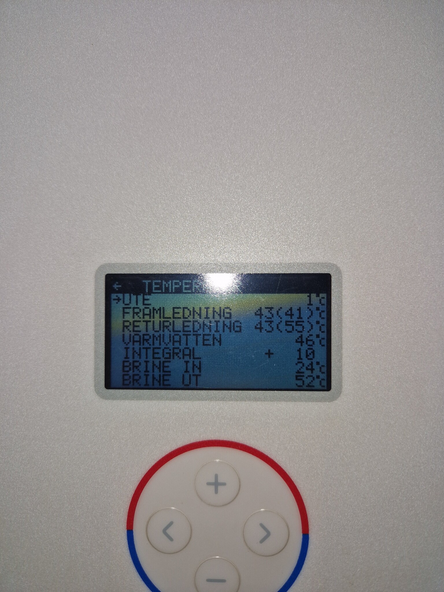

Alla element är kalla.
Temperatur brine in/ut ser helt fel ut:
Display för termostat med temperaturer: framledning 43°C, returledning 43°C, varmvatten 46°C, brine in 24°C, brine ut 52°C.
Låter oroväckande, hade behövt nån quickfix "nu" innan huset fryser till is 😅

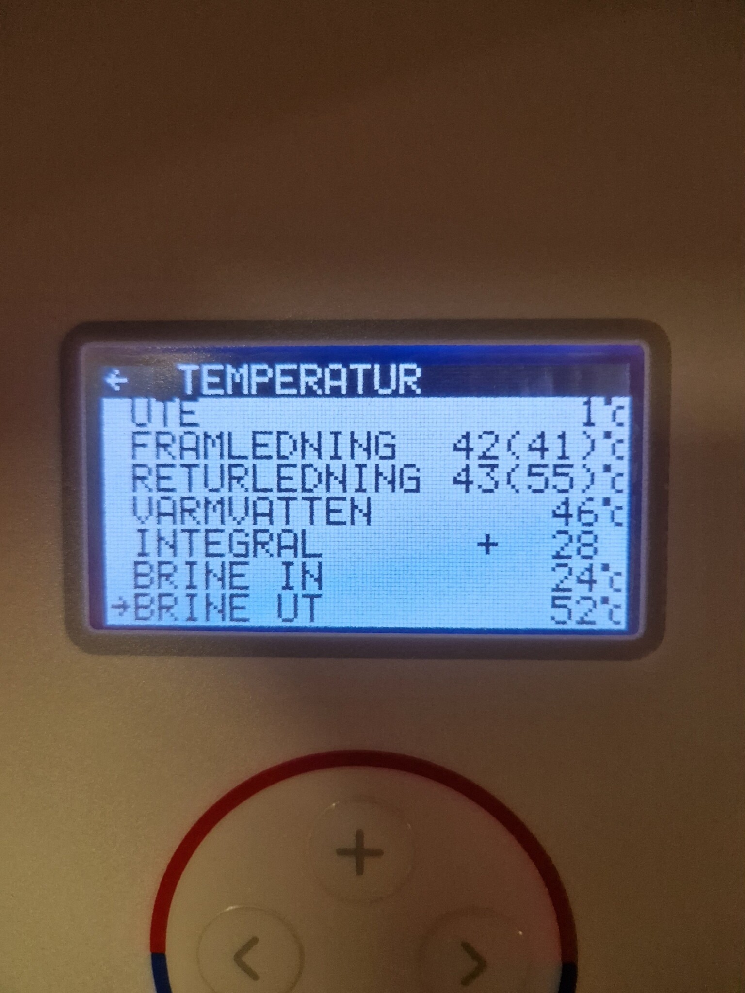

"integral" ökar om det spelar nån roll
Display med temperaturinställningar på värmesystem: ute 1°C, framledning 42°C, returledning 43°C, varmvatten 46°C, integral +28, brine in 24°C, brine ut 52°C.

Jag är inte expert på detta, men integral ökar innebär nog att din panna bestämt sig för att du inte behöver ha det varmare.
Se: https://www.thermia.se/kontakt-support/vanliga-fragor-svar/#vad-betyder-integral-

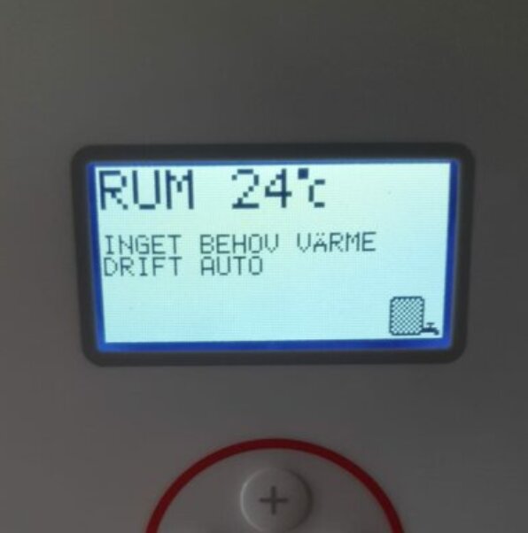

Står på displayen där det står inget behov av värme.Integralen är det värdet som startar och stoppar din värmepump och du får inte ha för hög RUM-värde som det ser ut som för då stoppas din kompressor och du får ett + värde på integralen,Mao så startar din kompressor men stannar för tidigt därför får du kallt.
  • Display med text: "RUM 24°C, INGET BEHOV VÄRME, DRIFT AUTO" på en värmepumpskontroll.

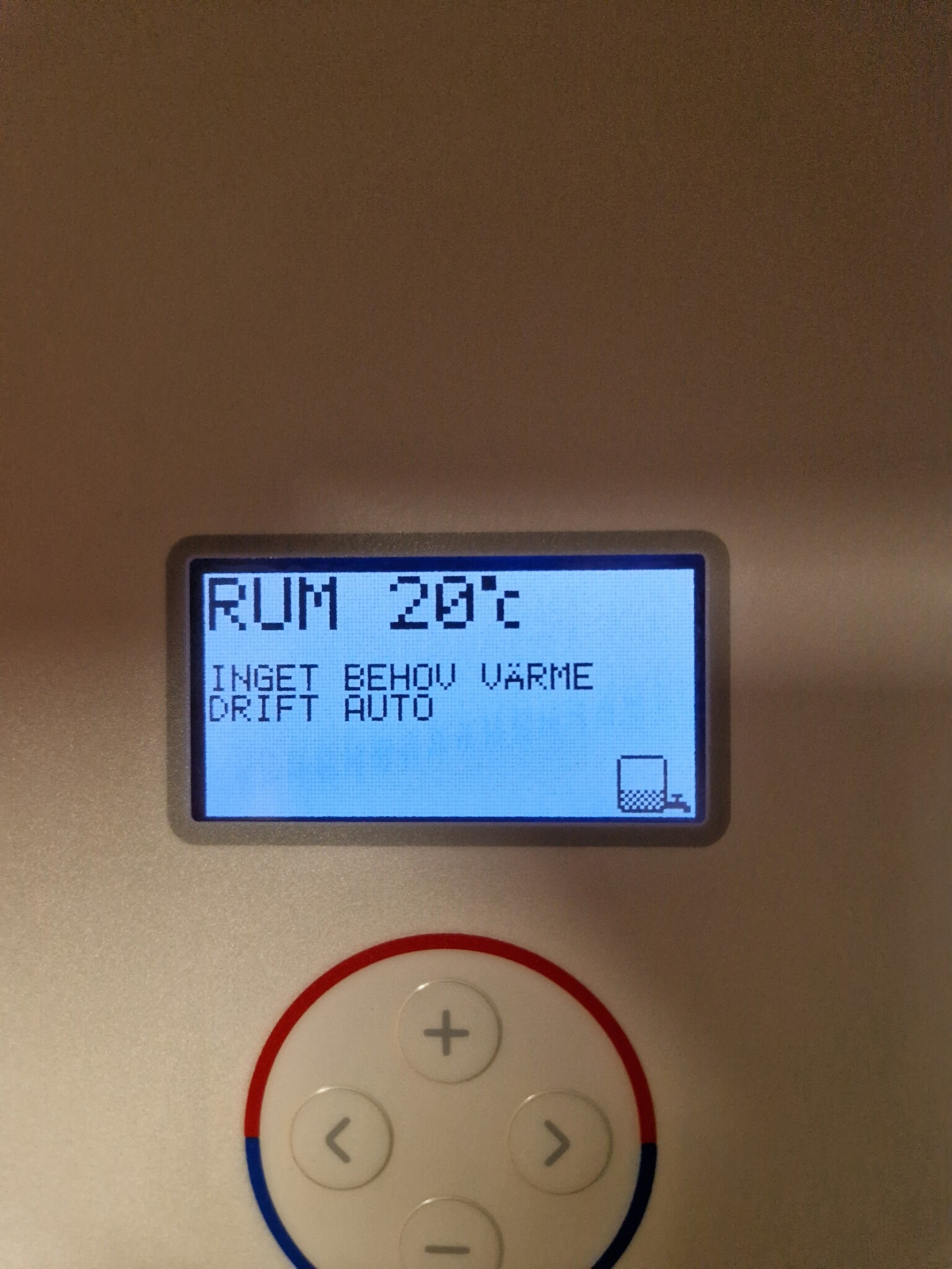

Display på en termostat visar "Rum 20°C, inget behov värme, drift auto" med kontrollknappar under.

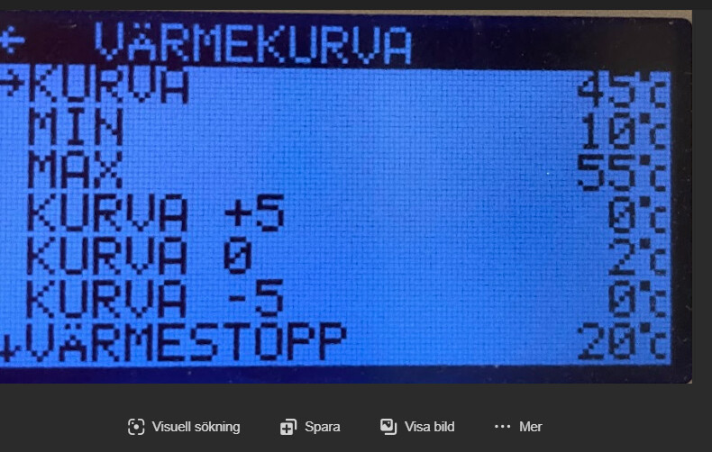

Tryck på vänsterknappen kommer du se vilken kurva du kör på
  • Digital display som visar "VÄRMEKURVA" med olika temperaturinställningar, inklusive värmestopp och kurva +5, 0, -5.

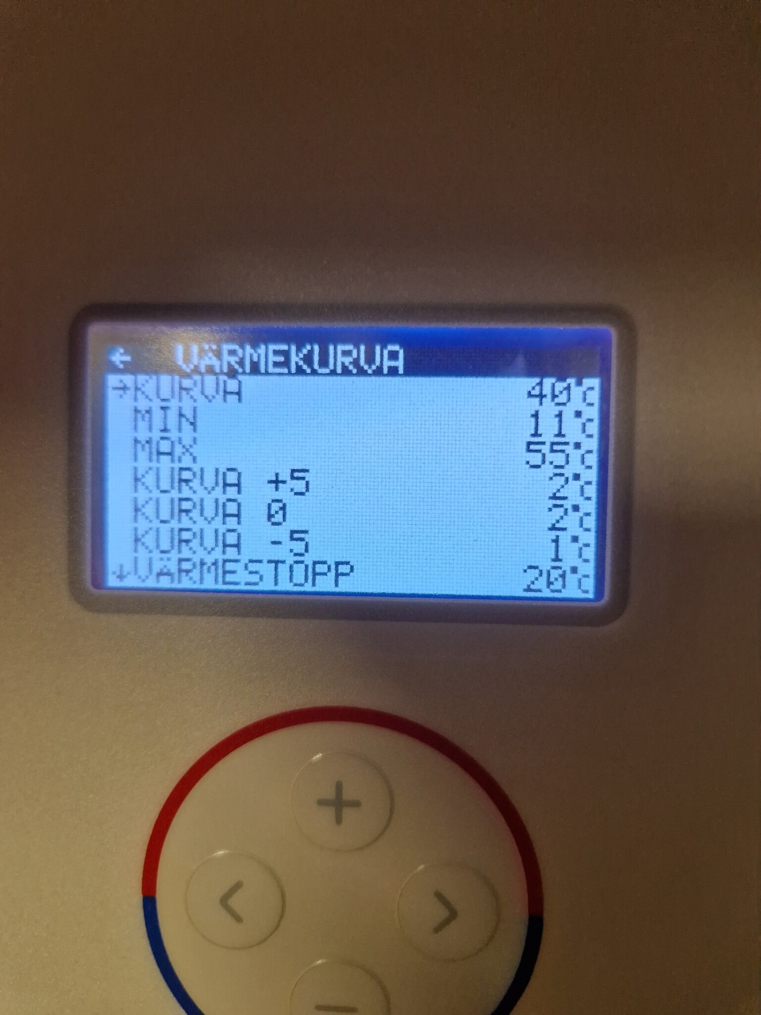

Display med text "Värmekurva" visar temperaturinställningar för värmesystem. Kontrollpanel med fyra knappar nedanför.

Det du ska titta på nu när kompressorn startar(integralen får ett värmeunderskott -60) vad din framledningstemperatur hamnar på efter ca 5 minuter och vad returen visar under menyn TEMPERATURER.Om ditt värde på integralen hamnar på ett + värde betyder att kompressorn stannar för tidigt och det kan vara att cikulationspumpen står still eller växelventilen står fel.
