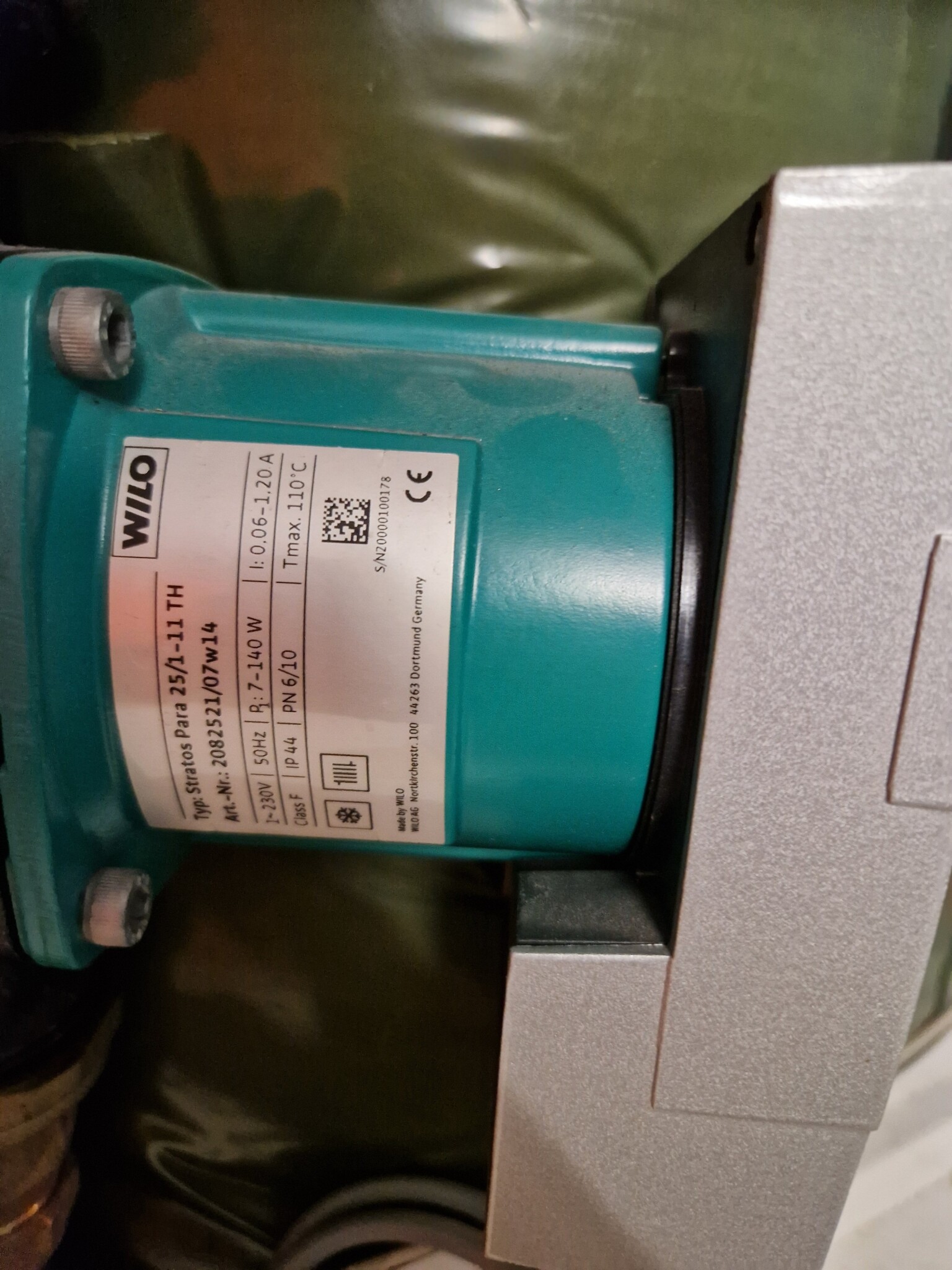

Har du en vanlig diplomat eller en optimum?Om rören känns kalla står nog din cirkulationspump still därför stannar kompressorn för den löser på hysteresen och du får ett +värde på integralen.Ta en bild på cirkulationspumen om du har en wilo?
  • Cirkulationspump av märket Wilo, gammal modell, visas tydligt med specifikationer på etiketten. Texten "Gamla modellen" syns under pumpen.

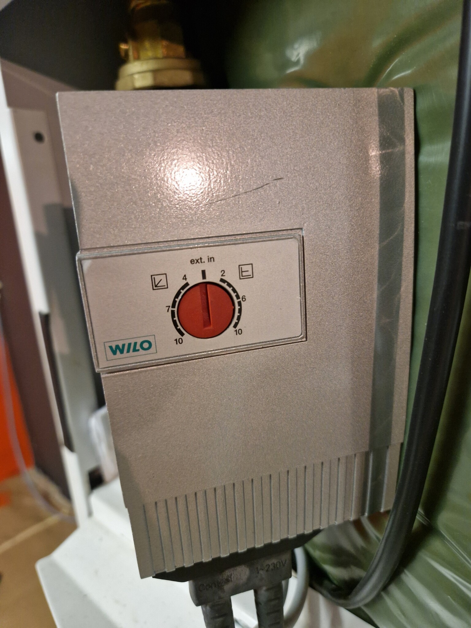

Det är en optimum
Cirkulationspump av märket Wilo Stratos Para, med specifikationer som spänning och strömstyrka angivna på etiketten.
Wilo-pumpregulator med rött vred, inställd på läge 4. Kabelanslutningar syns nedtill.
P Psan skrev:
Det är en optimum
[bild][bild]
Du har en skakfuktion på din wilo så testa slå av värmepumpen på arbetsbrytaren och vänta i ca 30 sekunder och slå på igen.Har du tur hoppar den igång igen men annars har den gett upp.Kostar tyvärr en ganska stor slant.

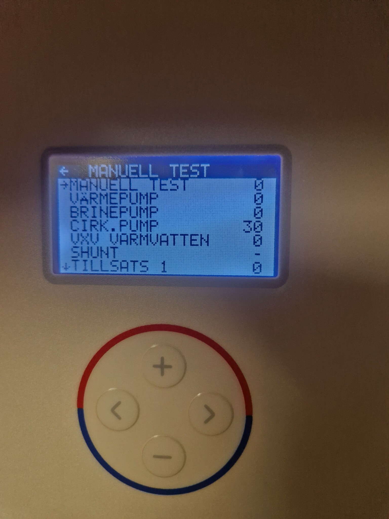

Det du kan prova med är att gå in i servicemenyn och gå in på manuell test och prova starta den därifrån.
Servicemeny.
1,Håll vänsterknappen intryckt i ca 5 sekunder.
2.pila ner till MANUELL TEST.
3.Nu ser du 1 och 0 på växelventil,cirkulationspumpar.
4.Testa ändra 1till 0 på +/-knapparna för att starta/stoppa på cirkulationpumparna.
5.För att gå ur servicemenyn så tryck på vänsterknappen 3 gånger.
Servicemeny.
Är det värmepump jag ska testa?
Vad förväntar jag mig ska hända?
Ändrar jag till 0 efter test?
  • Display med texten "Manuell test" och val för värmepump, brinepump, cirkulationspump och andra funktioner. Kontrollknappar för justering.
Nu står värmepumpen still men där kan du starta dina funktioner men surrar cirkulationspumpen så kan det vara växelventilen som hängt sig.
