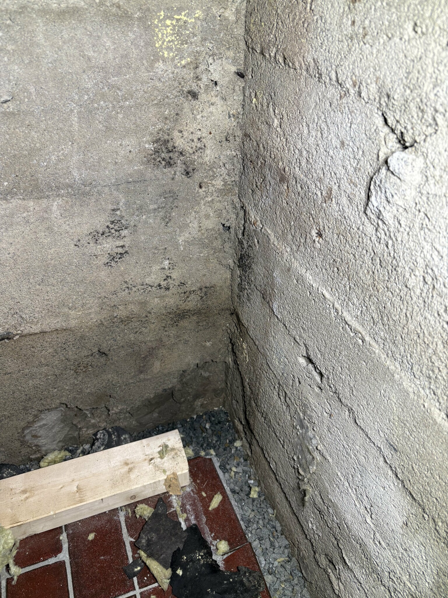

Hej! Vi har ett hus från 1928, vi har nu äntligen kommit till renovering av undervåningen, här är det murväggar medans resten av huset är trä.
Murväggarna ligger i bakkant ca 90 cm under (dränerad) marknivå.
framsida är fritt stående.

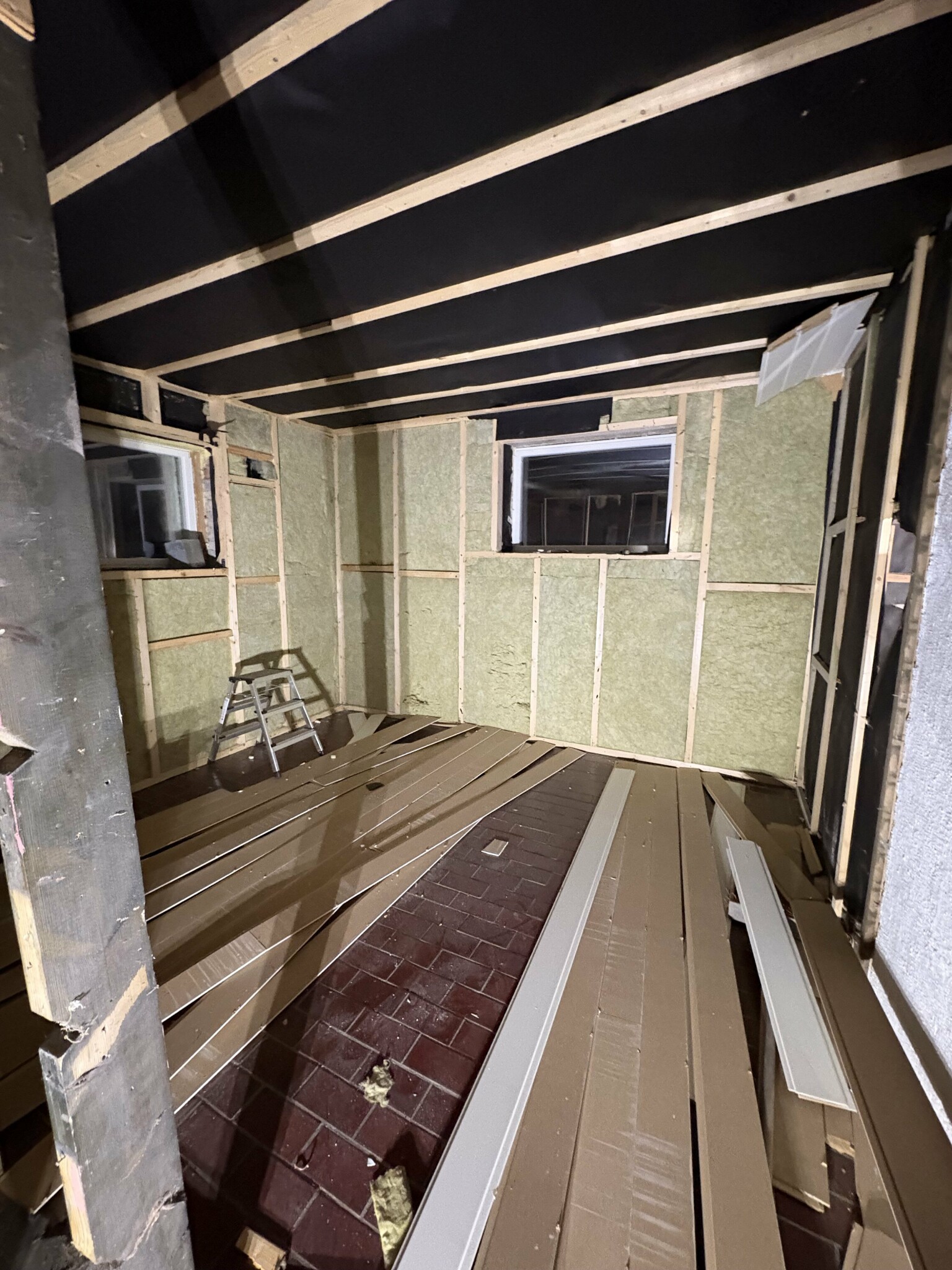

Nu har vi rivit all konstruktion invändigt å hittat både det ena och det andra, men det jag funderar på idag är de ni ser på bilden.
- på insidan av några väggar ligger det grus. (Annars är det oisolerad platta)
Nu vill vi gjuta över denna grus, borde vi lägga plast för eller bara smacka på betong?
Det kommer helt klart komma fler frågor här inne nu, vi bor i Norge å vill ju självklart bygga i vår svenska standard.. då den faktiskt e bättre ;)
Vh
Rebecka

Att bara lägga någon form av plast på en sådan smal remsa kommer inte att "hjälpa" mot uppträngande fukt till plattan. Se bara till att det är ett kapillärbrytande lager av grus där ni ska gjuta igen, och armera mellan befintlig platta och muren så ska det nog inte vara något problem.
