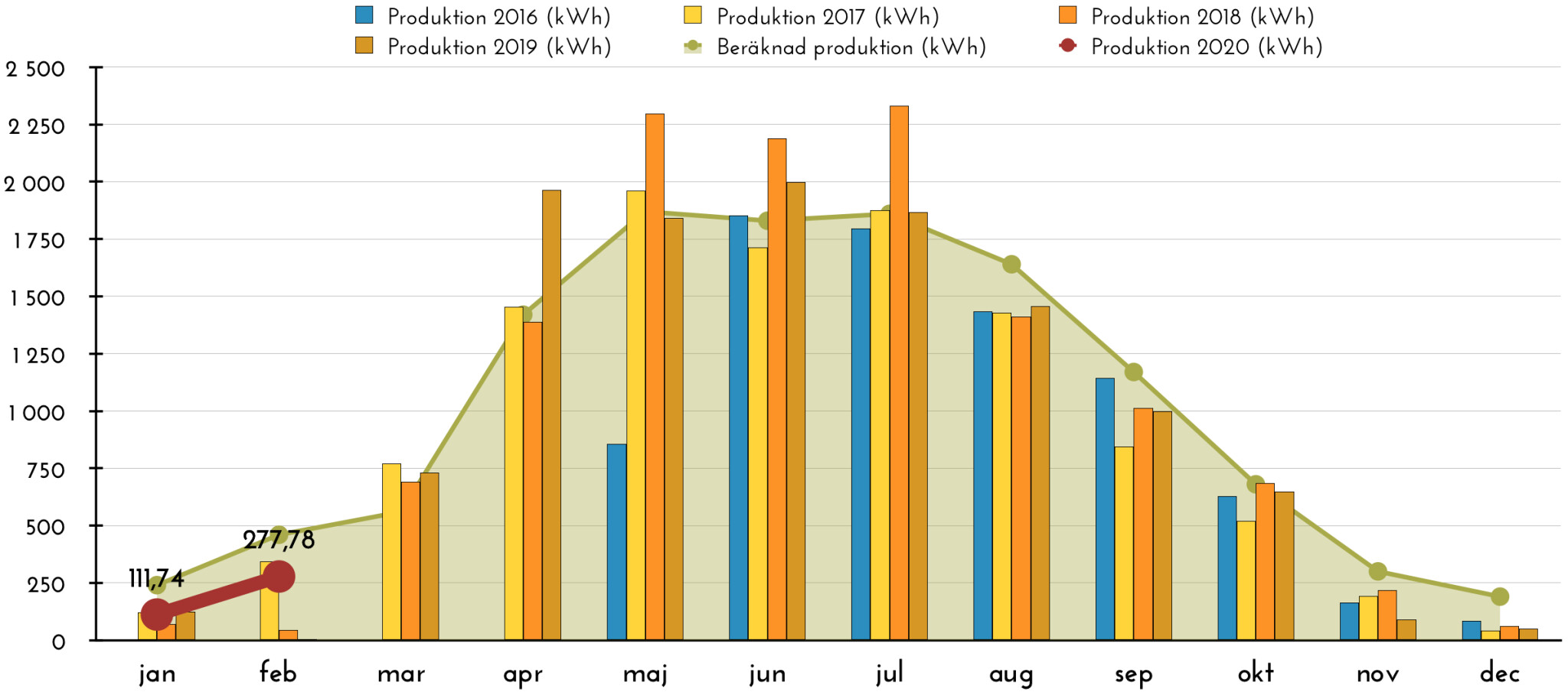

Just på vintern ger ju solceller knappt något
Finns flera exempel på nätet, och även vänner till mig med paneler berättar att vintertid är det bara "slattar" på bra soliga dagar
Stapeldiagram och linjediagram som visar energiproduktion per månad över flera år.
Så om husets tak bara är i skugga ett par månader på året (typ nov-feb) så är det nog inte så mycket total produktion du förlorar. Men kolla med ev tilltänkt installatör och be att få se en beräkning.
