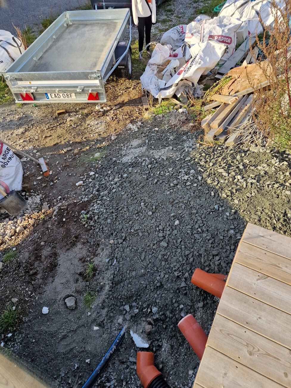

Hur vintersäkrar jag inkommande vatten?

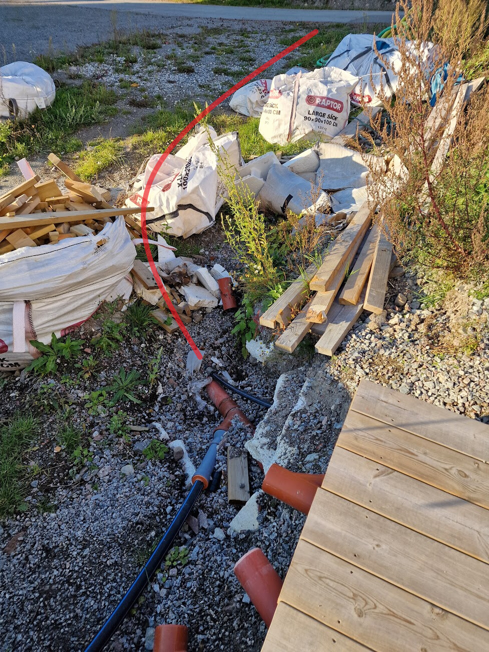

Lite mer info:
Det är cirka 15 meter kvar till huset från området på bilderna. Men på resterande biten är jag säker på att slangen ligger djupt (minst 150 cm).
Från gatan till gropen (röda strecket) är det cirka 10 meter och jag vet inte hur djupt slangen ligger där, för där har vi inte grävt. Men det är gjort av en stor markfirma för cirka 3-4 år sedan.
Då blir det bra med isolering som jag skrev om, t.o.m att den kan läggas på längden och blir då 120 cm. Går åt mindre skivor då. Isoleringen finns i tjocklek 2 - 5 - 7 - 10 cm och lämpligt för dig är 5 eller 7 och vill du hugga till så ta 10. Men det skiljer bra i pris mellan dom. Ecoprime som det kallas finns i blå eller rosa nyans, men är i princip samma sak. Vanlig cellplast, den vita, suger vatten rätt bra och blir genomsur efter ett par år och inget bra i mark.O oddan skrev:
Uppdatering:
Började med att gräva ut detta området lite, så att vi skulle kunna fylla på med 0-8 (rörgravsgrus) under och runt.
Sen fyllde vi på med 0-8 så nya cellplasten (XPS300) kunde ligga i nivå med den gamla cellplasten.
Sen toppade vi med ett lass 0-32

Där får man både isolera och lägga värmeslinga. Blir det rövkallt en vecka kan man fundera om man ska ha ett grundflöde på vattnet, men det är förstås varken bra för kollektivet eller egen förbrukning att göra så.
Har varit rövkall tidigare när vi varit bortresta och inte haft något flöde alls. Nu är det begravt ~60 cm, ungefär samma som tidigare. Fast med bättre grus och isolerande cellplast.Karrock skrev:
Tänkte komma med en uppdatering i denna tråden.
Just nu är det -14 grader här i norra Stockholm. I natt hade vi -20 och medeltempen har legat på -7 senaste månaden. Egentligen har det väl varit minusgrader sedan mellandagarna, men kan inte se så långt bak på min värmepump.
Hur som helst har det gått hur bra som helst, har inte märkt av några problem. Den där sanden och isoleringen gjorde nog sitt jobb
