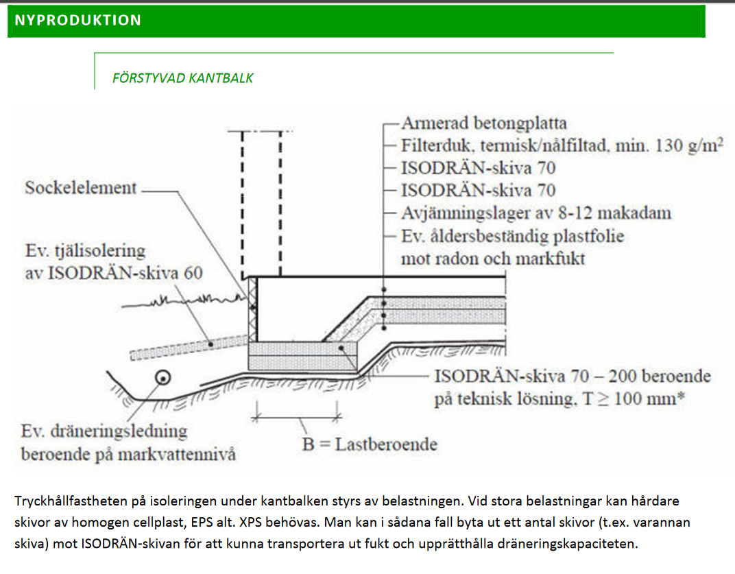

Noterade på Isodräns bygginstruktion att dom hade använt kantförstärkningar (voter?) på den del som dom kallar "nyproduktion".
